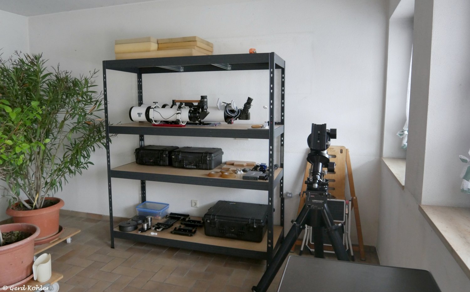

Den großen Teil meiner Teleskope lagere ich in einem nahezu unbeheizten Raum. In diesem Raum halte ich die Temperatur nur so hoch, das nichts gefrieren kann. ich habe mir dazu ein Regal angeschafft, in denen ich die Optiken vor allem für die Beobachtung der Sonne und die Montierung, Okulare usw lagere:
Mein H-alpha Teleskop, das Teleskop mit dem Kalzium-Ansatz und den Cassegrain lagere ich in der Wohnung.

Der Vollmond ist in der Beobachtung sicherlich nicht so interessant als das Beobachten an der Schattengrenze (Terminator) am Mond. Falls du doch einmal den Vollmond beobachtest, dann sind die Strahlenkrater und das von denen ausgehende Strahlensystem sehr interessant. Interessant ist bei Vollmond der Unterschied in der Albedo zwischen den Hochländern (Terrae) und den Tiefebenen (Mare/Maria - Oceanus (Oceanus Procellarum)).
Gerd
