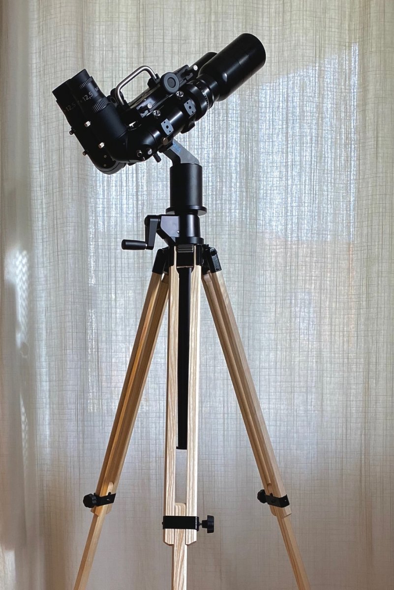

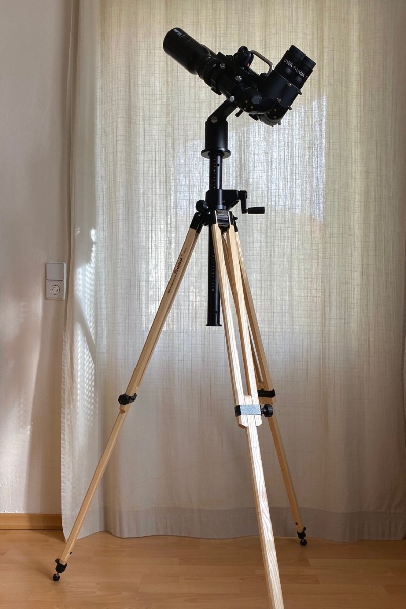

Huch, wieso willst Du für das relativ kleine, leichte Teil denn ein Uni? Und noch dazu die 2,10m Variante?
Ich nutze für mein kleines 71mm Doppelteleskop (ca. 5kg mit Okularen) ein Report 292. Das findet man zwar nicht auf der Homepage, kann es aber bei Berlebach direkt ordern. Oder man nimmt ein passendes Report und kauft den Moduleinsatz 9 dazu. Das ist die gleiche Kurbelsäule wie in den Unis, nur für die schlankere Stativschulter der Report-Serie angepasst.
Mit dem 292 erhält man einen Höhenbereich von ca. 130 - 170 cm ohne Montierung. Und das mit nur einem Beinauszug, wie bei den Unis. Das Ganze wiegt dann ca. 4,4 kg statt über 8 kg und zittert dank der dicken Kurbelsäule auch voll ausgekurbelt bei 160-facher Vergrößerung nicht nach.
Sebastian
Hallo Sebastian
Weil ich mit meiner Beladung inkl. Fernglas über die 8kg komme. Und Höhe von 180cm brauche.
Ich glaube da muß ich mal mit Berlebach telefonieren. Es gibt ja die Möglichkeit von langer Mittelsäule und Report mit 10-12 kg Belastung.
Danke für den Tip.

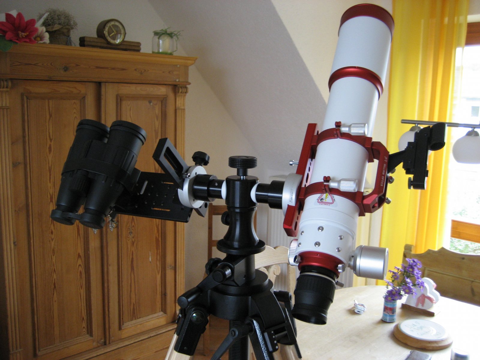

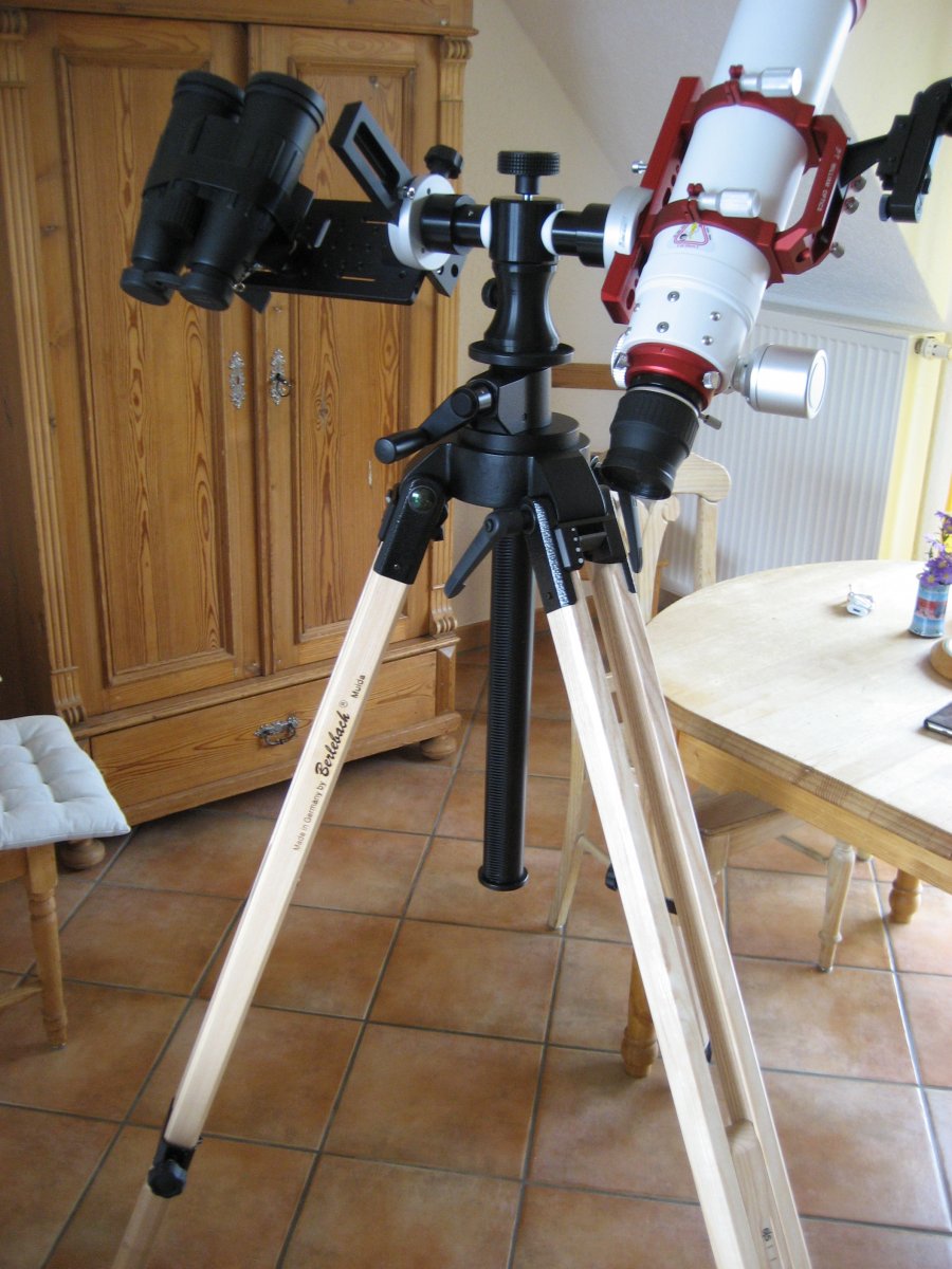

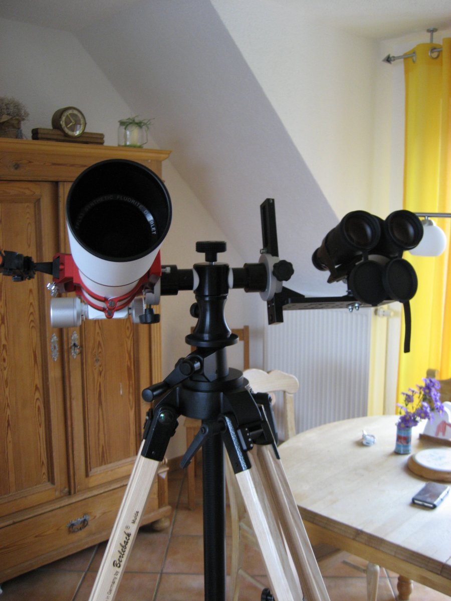

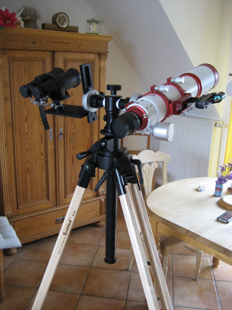

Hallo zusammen
Nun möchte ich Euch meine Errungenschaft mal zeigen.
Ist kein Takahashi geworden, aber ich denke für meine Zwecke ein schönes Gerät.
Freue mich auf First Light.
So nun zu den Teilen:
William Zenit Star 81/559
Zeiss Victory SF 10x56
Berlebach Uni 29C
2x Berlebach Prismenklemme
Giro Ercole Mini
TS L Bracket
Televue Zenitspiegel 1,25" ( kommt heute noch mit der Post)
Rotpunktsucher
Okulare ( Baader zoom Mark IV, Pentax 21XL und später noch Televue 5mm Type 6)
Im Anhang mal ein paar Bilder :p
