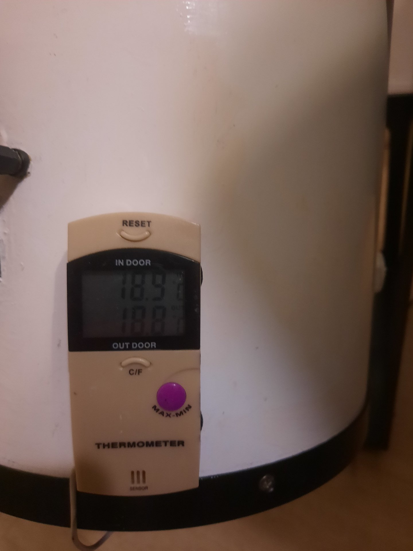

Endlich habe ich dieses kleine Projekt fertig und auf elegante und preiswerte Art.

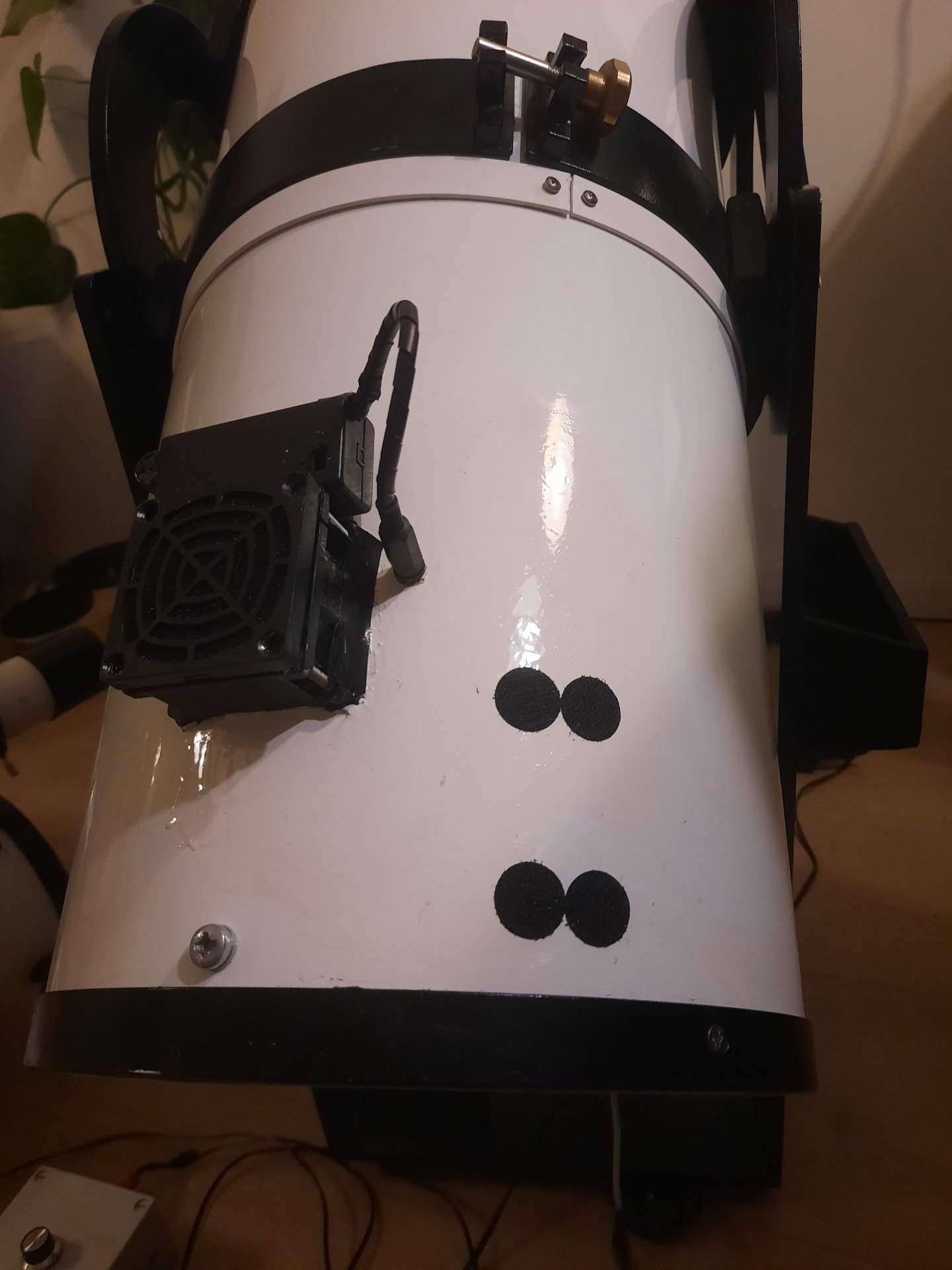

Den digitalen Innen-/Aussenthermometer habe ich mit runde Klettverschluss befestigt auf den Tubus damit ich den leicht entfernen kann. Z.b. wenn das Teleskop transportiert wird. Kosten Klettverschluss : 0,98 eurocent.

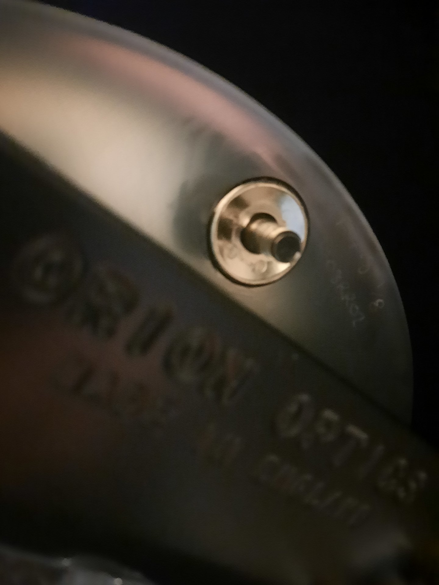

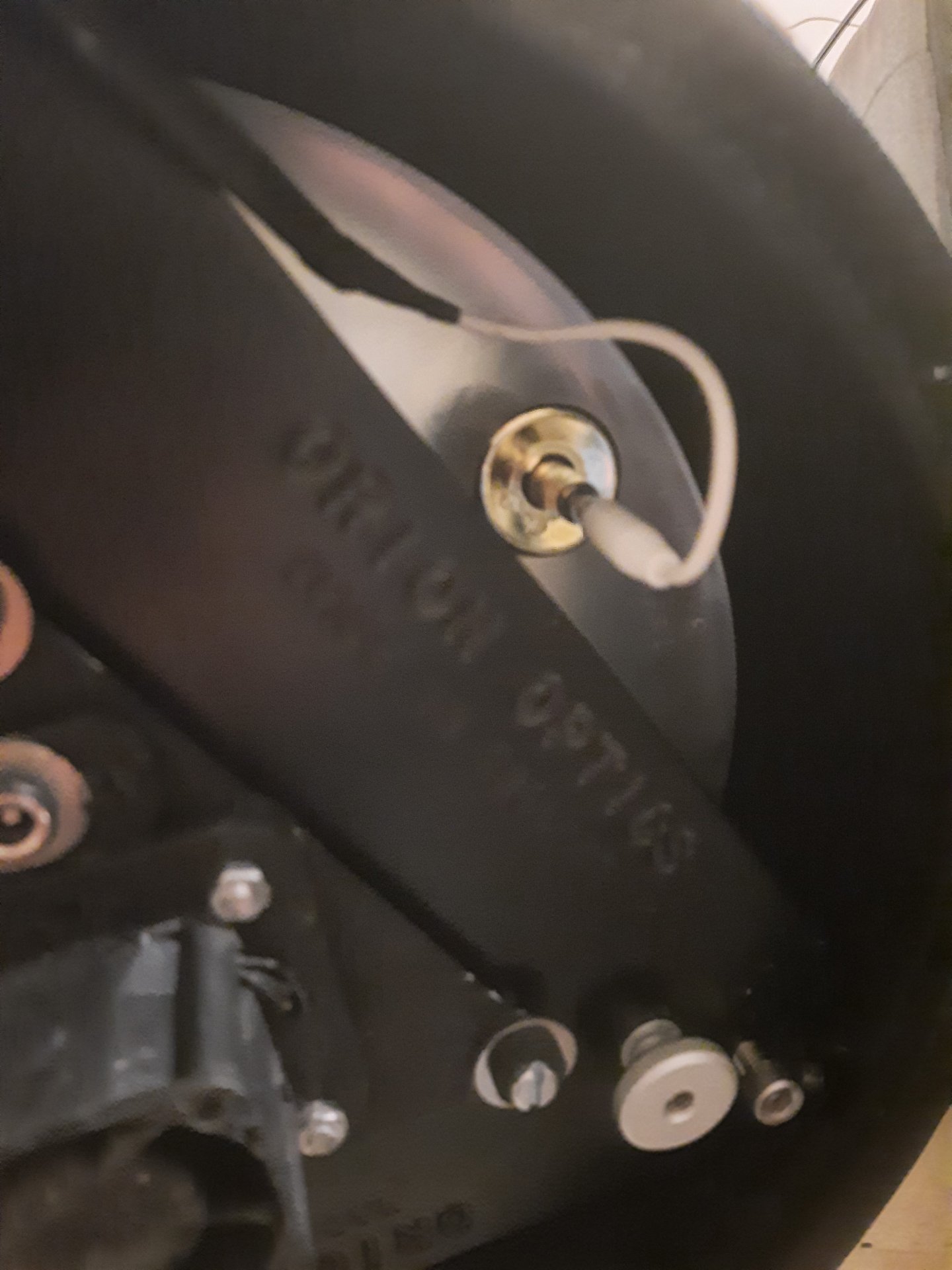

Den Aussenfuehler habe ich zerlegbar befestigt am Hauptspiegel mit Hilfe einem kleinen messing Knopf aus dem Baumarkt der normalerweise an einer Schublade montiert wird.
Ich habe den Knopf flach gemacht. Das Loch wo normalerweise die Schraube rein geht habe ich mit einer Bohrmachine genau den Durchmesser gegeben von dem Aussentemperaturfuehler, also so das er im Loch etwas klemmt.
Dann habe ich auf der flachen Seite des modifizierten Knopfes, in der Mitte Sekundenkleber getan. Am Rande der Flachen Seite habe ich Temperaturleitende Paste, besorgt in einem Elektronikladen, aufgebracht. Damit dieser Fuss fuer den Aussentemperaturfuehler auch richtig thermisch Kontakt mit den Hauptspiegel macht. Dann habe ich den Knopf/Fuss am Rande der Rueckseite des Haupspiegels geklebt.
