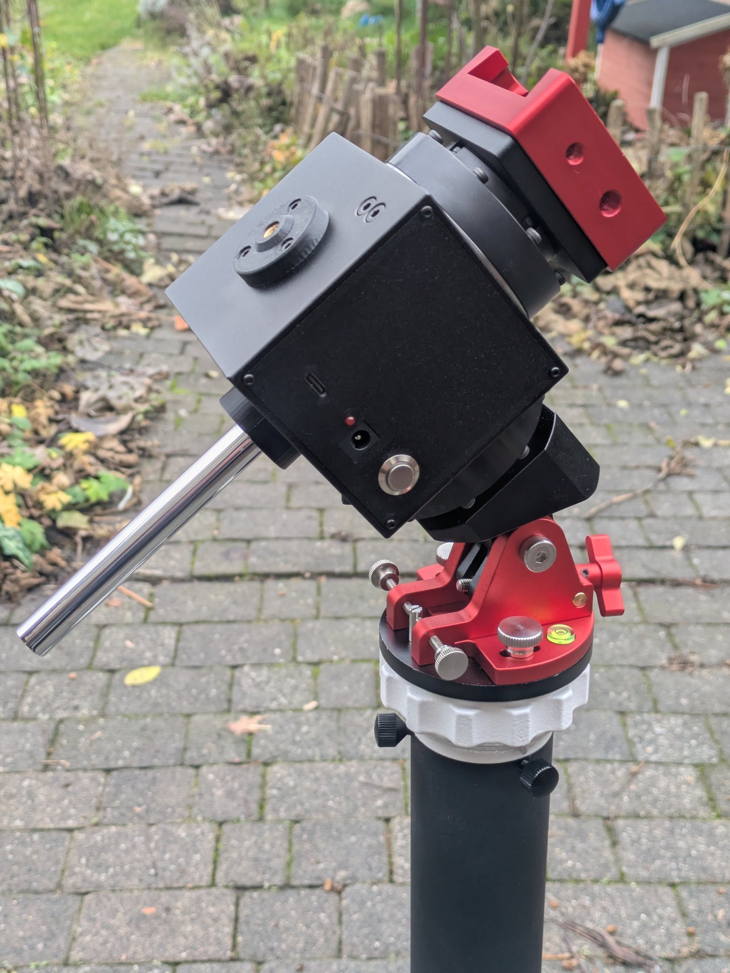

meine EQ6-R ist eine tolle Montierung, aber für ein kleines Setup ist sie doch überdimensioniert und vor allem für 'mal eben' etwas zu schwer. Bisher hatte ich für solche Einsätze, insbesondere für die Sonne mit dem Sol'ex eine AZ-GTI die auch für Deepsky mit kurzen Brennweiten zu gebrauchen war. Allerdings habe ich mit für die Sonne eine neues Teleskop (SVBONY SV503 70 f6.78) gegönnt, das mit insgesamt 4,5kg für die kleine AZ-GTI dann doch zu schwer wurde. Also habe ich mich nach günstigen Montierungen mit bis zu 10kg Tragkraft ungeschaut. Ende November fiel mit dann die TeSeek Montierung für 530€ incl. Zoll und Steuern vor die Füße. Sie soll bis zu 10kg ohne Gegengewicht tragen, was ich, vor allem Angesichts der Pol Wiege, für eher optimistisch halte, für meine Zwecke reicht es aber völlig aus. Es handelt sich bei meiner Montierung um die Variante mit elektronischen Bremsen.
Nach zwei Wochen war die Montierung dann da und der erste Eindruck war ein überraschend guter. Die Achsen haben kein fühlbares Spiel, die Pol Wiege lässt sich gut einstellen. Nur der Laser zur Pol Justage ist ziemlich stark. Da in meiner Nähe gleich zwei Flughäfen sind, werde ich auf seinen Einsatz besser verzichten. Die maximale GoTo Geschwindigkeit ist mit 2,5°/s ziemlich gemütlich, aber das stört mich nicht. Da noch das Stativ meiner AZ-GTI habe, nutze ich erst mal dieses.
Mit den OnStep Treibern bzw. der App lässt sich die Montierung wie üblich steuern. Alles ohne Probleme.

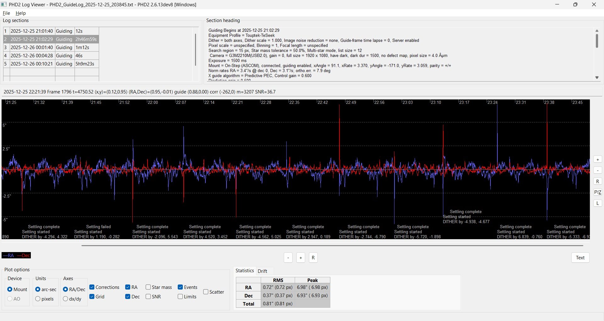

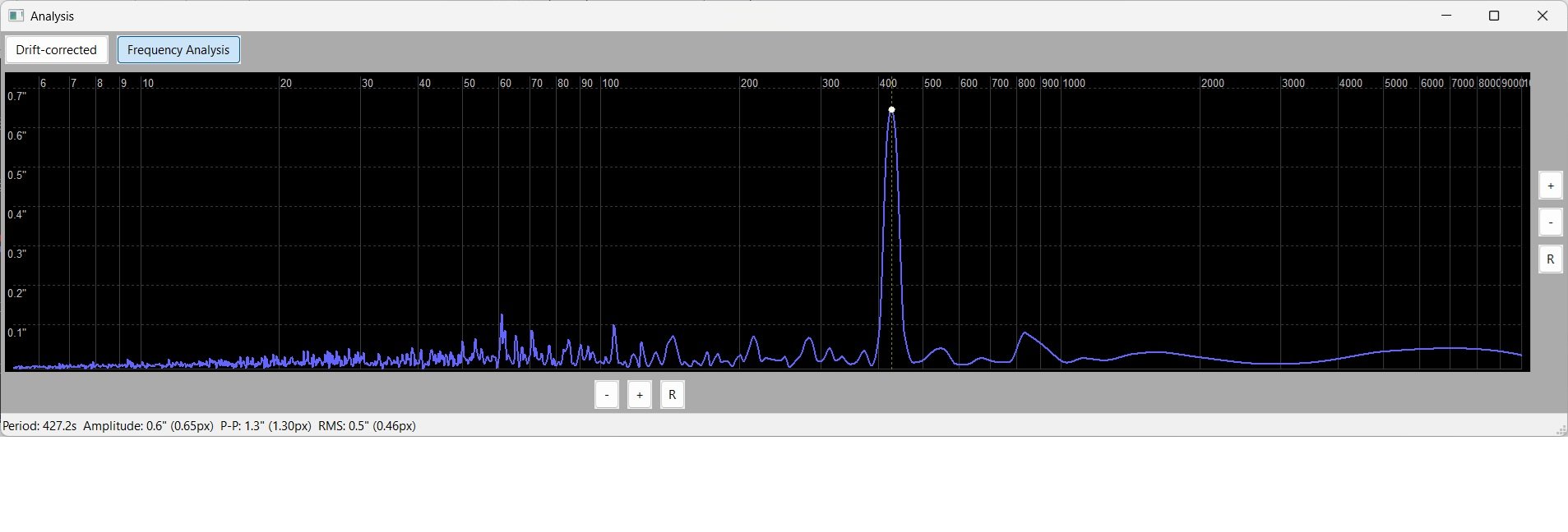

An Weihnachten gab es die Gelegenheit für einen ersten Test. Und ich muss sagen, dass hatte ich mir deutlich schlimmer vorgestellt. Der Fehler der Getriebe liegt bei +-20" und lässt sich mit PHD2 und dem Predictive PEC (PPEC) Algorithmus sehr gut guiden. Die Belichtungszeit der Guiding Kamera lag bei 1,5s.
Die Periodendauer liegt bei ca. 427 Sekunden. Hier mal eine Auswertung der PHD Logs von einigen Stunden. Das Ziel war der südliche Orion :
Beladen war die Montierung hier mit ca. 3,5kg. Da ich hier ein 2,5kg Gegengewicht rumliegen habe, wurde dieses auch montiert. Ich glaube aber nicht, dass es bei der geringen Beladung einen großen Einfluss auf die Genauigkeit der Montierung gehabt hat. Die Sterne waren schön rund und es gab nur ein oder zwei Bilder die ich aussortieren musste (<<1%). Auch das Dithern lief ohne Probleme und ich habe den Eindruck, dass 'settling' geht schneller als bei meiner EG6-R.
