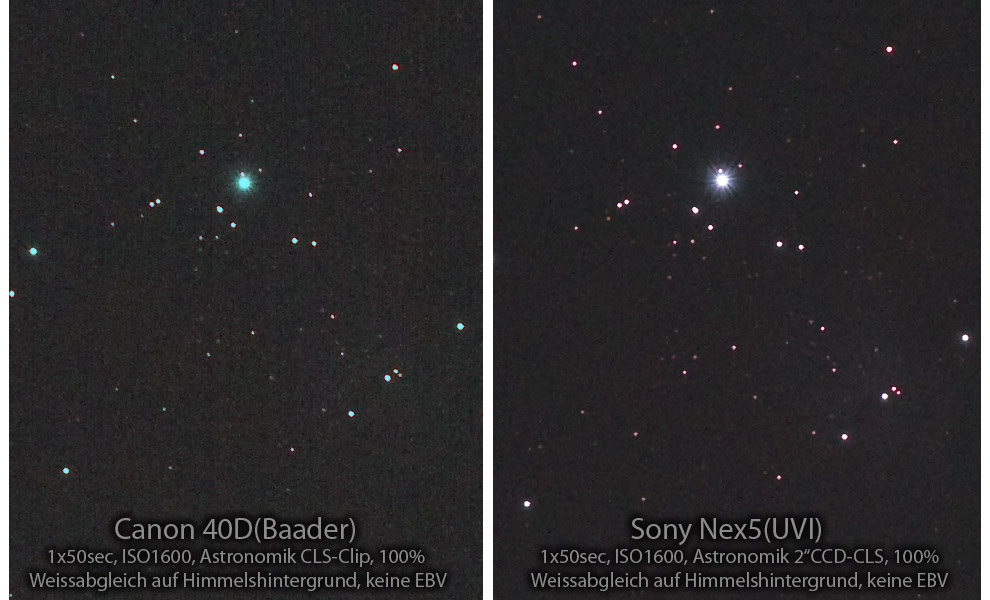

hier hatte ich mal einen quick'n'dirty vergleich angestellt (100%crop / einzelbild / lr4.4):
http://www.silentwar.de/bilder-jpg-cache/AstrotechJPG/40DaNex5a.jpg
vg ronald
