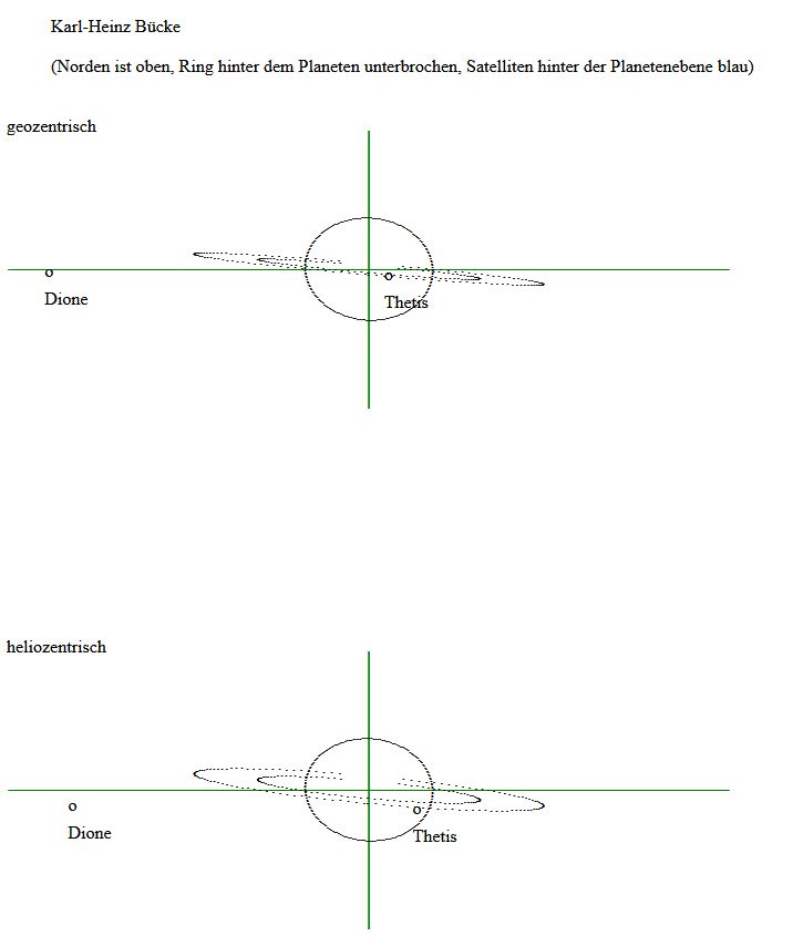

Hallo Mike,
sehr gute Fotos vom Saturn! Interessant sind die Bänder auf dem Planeten und Schatten des Ringes auf Saturn und der Schatten des Planeten auf dem Ring.
Da Saturn geozentrisch nur 1.9°, aber heliozentrisch 4.5° geneigt ist, kommt es zu dem breiten Schatten auf dem Planten.
Es könnte sich um den Schatten von Tethys handeln. Nur bei optimalen Aufnahmebedingungen wird der Schatten kleiner abgebildet und besser zu erkennen sein.
Deshalb sehe ich kein Problem, wenn der Schatten relativ groß erscheint.
Saturn Grafik

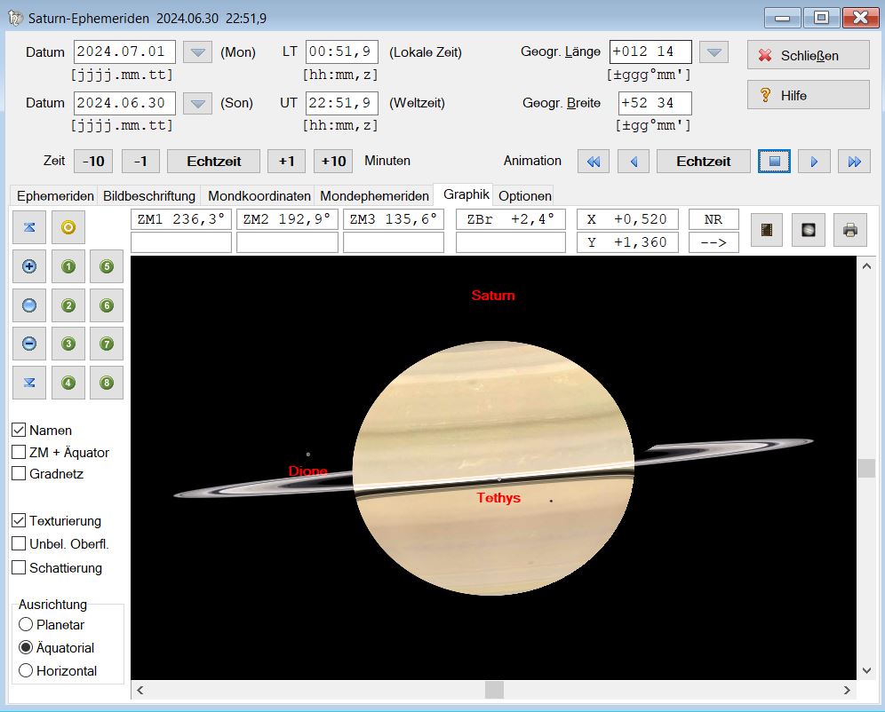

Hier ein Bild von dieser Berechnung für 01:53 UT:
Bei der heliozentrischen Abbildung befindet sich der Schatten dicht am Ring, geozentrisch ist der Abstand größer.
Mit Saturn Berechnungen kann man verschiedene Werte berechnen.

Montag früh wäre ein Schatten zu sehen. Ist aber für Berlin gerechnet. Keine Ahnung ob Knittelfeld die gleichen Daten hat? Am 5. Juli 0:15 MESZ ist Dione mit Schatten zu sehen. Welche Datenquelle nutzt du Mike?
VG Frank

PS Datenquelle ist bei mir Skysafari, Winjupos, und ein paar gute Seiten im Netz.
