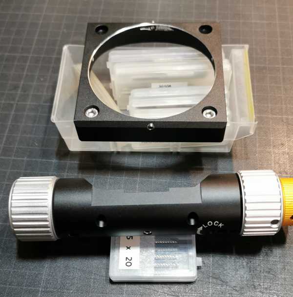

Der nun lotrechte Auszug wollte nich so recht in seiner Basis bleiben, weil die Maden, die eigentlich den Schwalbenschwanz greifen sollen,
nur auf den letzten mm des nicht-mehr-Schwalbenschwanz griffen, diesen lediglich verbogen und den Auszug aber nicht halten. Abgesehen davon ist das Material der Schwalbe kaum nen mm dünn, also niemals ausreichend, einen fetten Auzug plus image train bis 5 Kilo sicher zu halten, zu tragen, selbst wenn die Maden IN die Schwalbe greifen würden.
Außerdem ist die Schwalbe zu kurz.
Hab mir Gedanken gemacht...
Der Triebblock und die Basis, auf der er aufliegt und für eine Schräge des Auszuges sorgt.
Vorne an der Basis die beiden M5 Zylinderkopp, schon versenkt in der Basis.

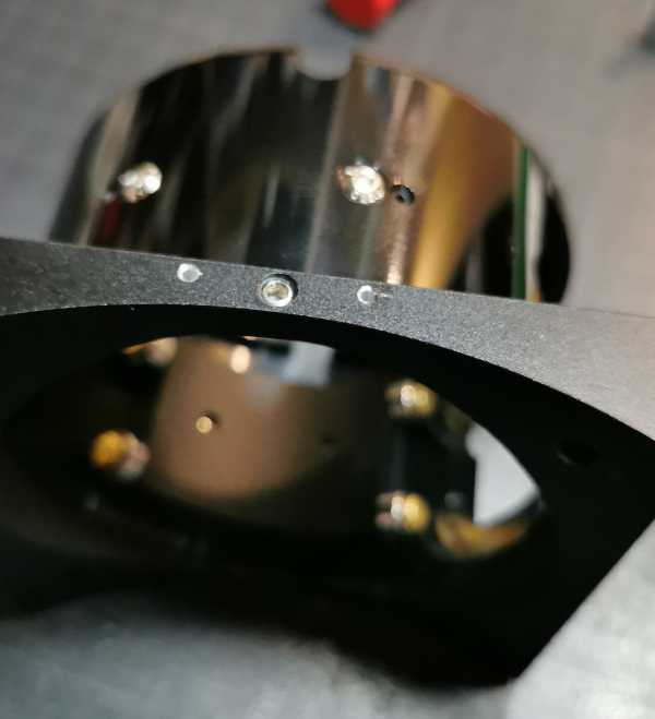

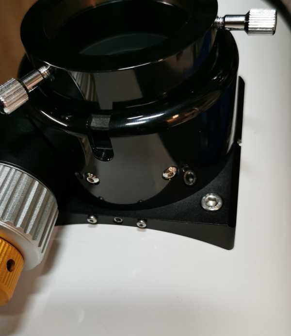

Hab seitlich neben der originalen Made zwei weitere Gewinde reingesetzt (M2), die DURCH die Schwalbe des Auszugs gehen, aber richtig durchs Material.
Das auf beiden Seiten, vorn und hinten wäre schwieriger wegen der Schräge an der Basis-Kante. Man kann nicht da bohren, wo man will / müßte.
So hab ich dann 2 Stück M2-Niros links und rechts durch Basis UND Schwalbe gesetzt, daß das Auszugsrohr auf Spannung gegen die Basis gezogen wird. Es sitzt jetzt lotrecht... und FEST auf der Basis auf, da wackelt nix, da rüttelt sich nix lose.
Jetzt ist der Auszug auch für lichtstarke Systeme geeignet, und genau dafür war der ja angeschafft worden...
