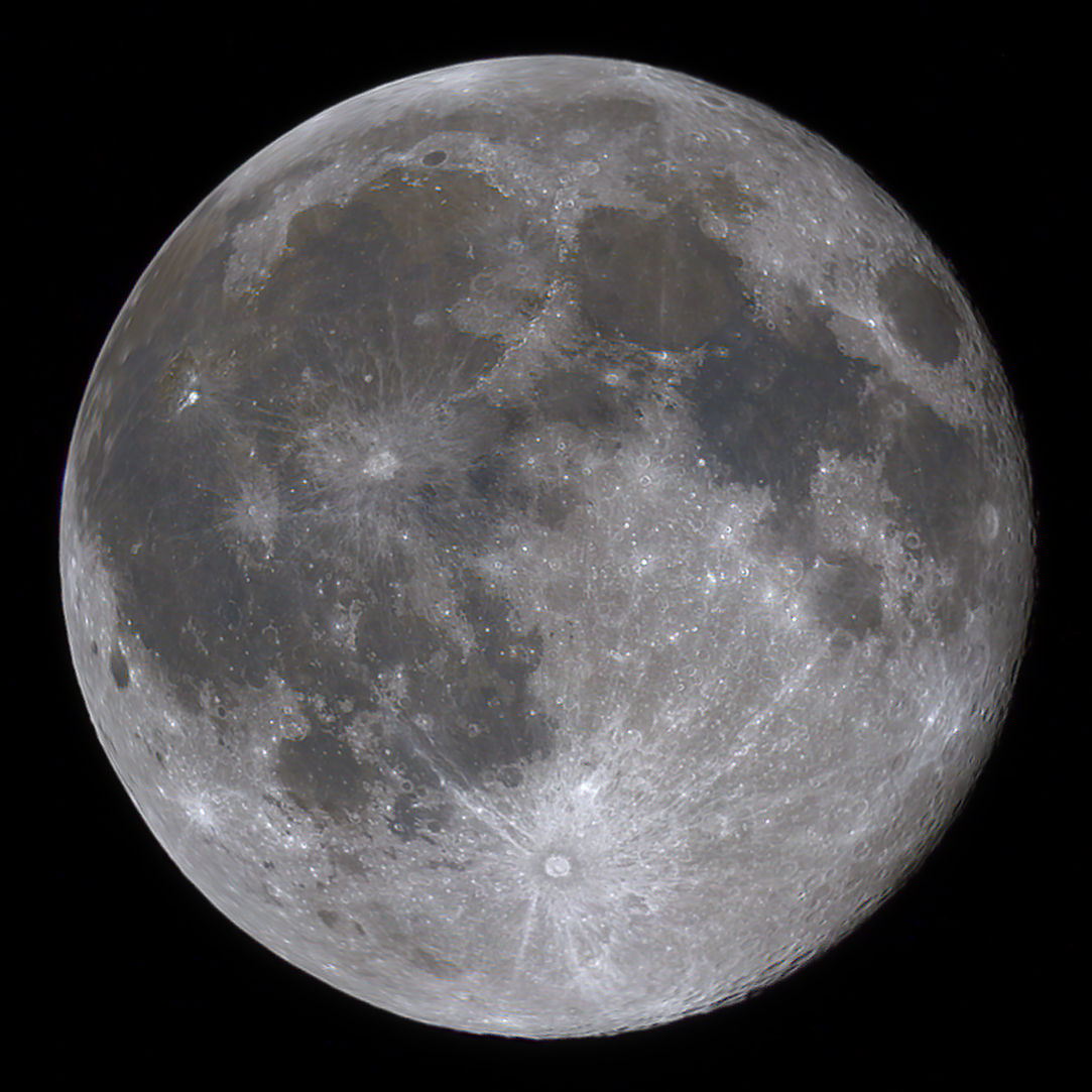

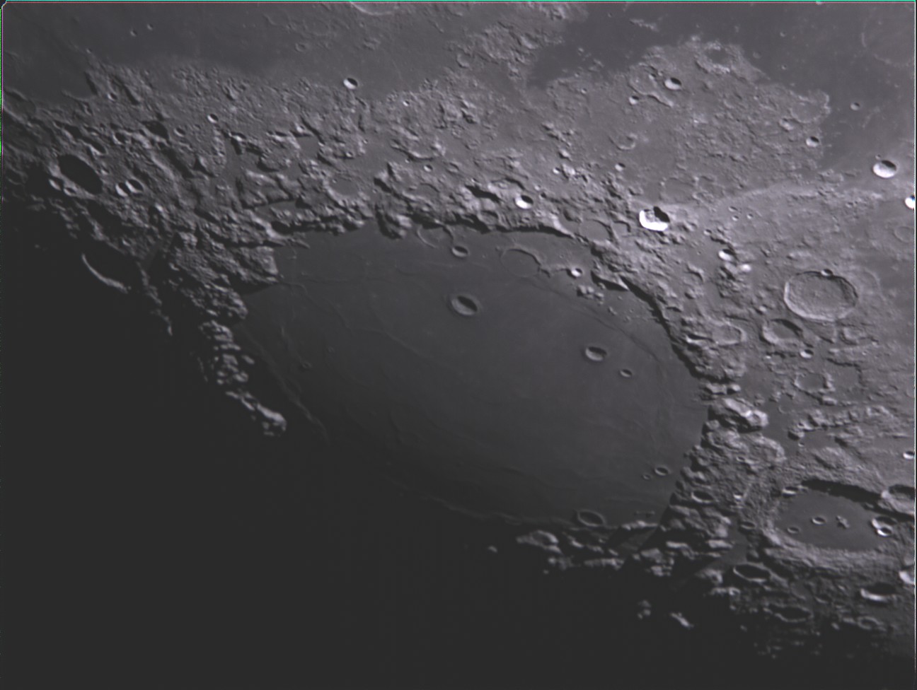

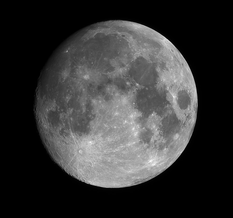

angeregt von dem Thema "Jupiter und Saturn mit kleinen Öffnungen", wollte ichdasselbe für Mondaufnahmen anstoßen. Ich mach dann gleich mal den Anfang:
Mond von heute morgen: Selbstbaurefraktor mit Zeiss AS 63/840 Objektiv @ f13,3, ASI 178mm, UV/IR Cut, Mosaik aus 2 Aufnahmen, 50% von 2200 Bildern wurden gestackt.
Die Detailfülle hat mich überrascht. Ansatzweise sind Kleinkrater in Plato zu erkennen!
Habt ihr auch "Schätzchen" mit kleiner Öffnung in eurer Sammlung? Wenn ja, her damit!
Viele Grüße.
Peter

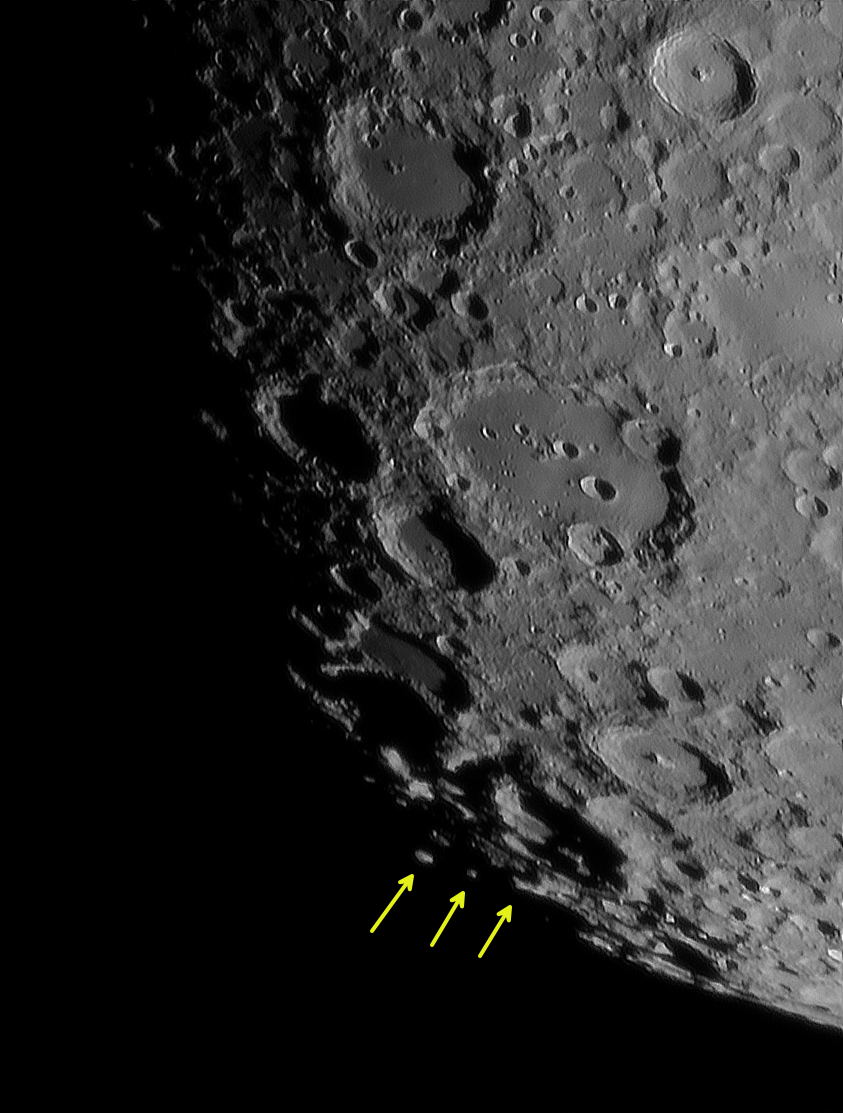

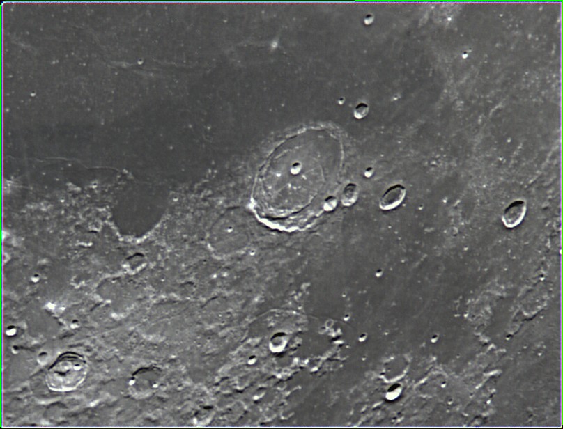

Ich habe noch zwei gelungene Aufnahmen mit 4" gefunden (Zeiss AQ 100/1000, 2.25xBaader Hyperion Barlow):
(Die Pfeile zeigen auf die Leibnitz-Berge)
Gruß, Michael

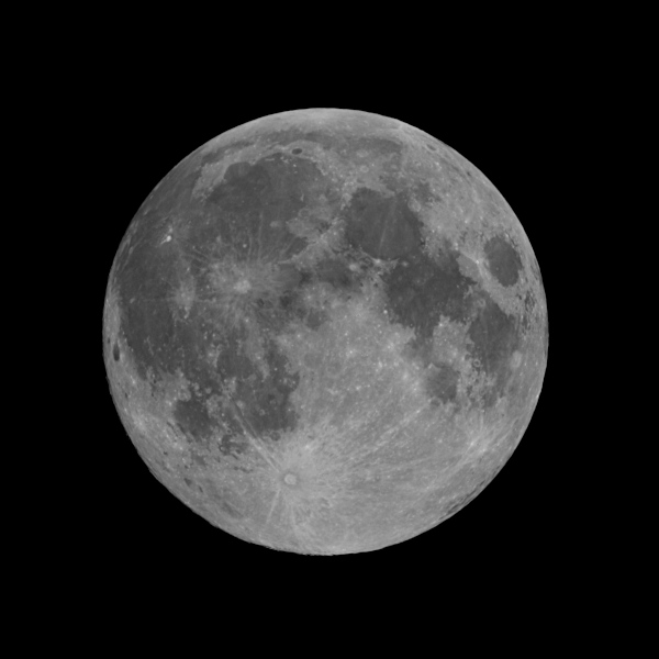

So jetzt wird es extrem minimalistisch !

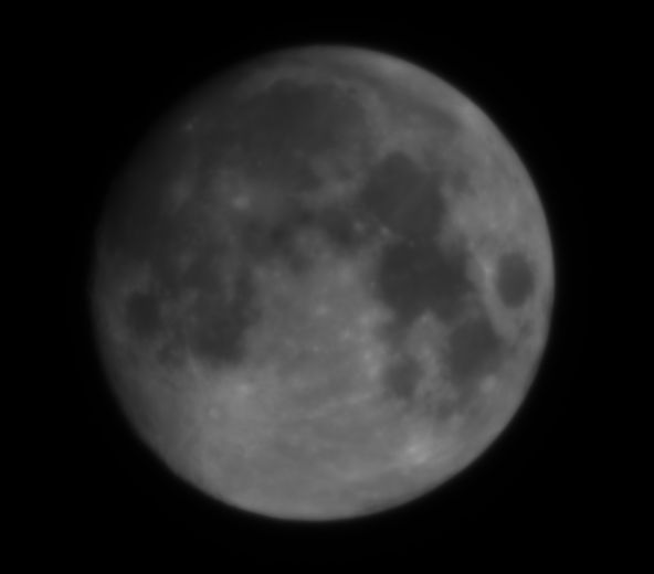

Der Mond nur mit einem alten Carl Zeiss Jena Sonnar 135 MC und Asi462mm.
Zuerst habe ich wie sonst einen RG610 Rotfilter dazugeschraubt, also einen Durchlass von 610nm inkl. IR.
Tja erst einmal Ernnüchterung: Das Bild war schwer zu fokussieren und richtig scharf sah das nicht aus.
Hier das Summenbild:
Ok, das Altglas wird im IR Bereich seine Probleme haben also noch den IR Sperrfilter dazu und siehe da, es geht was:
Dieses Summenbild habe ich anschließend auf 150% vergrößert und zu diesem Endergebnis bearbeitet:
Ich bin wirklich extrem überrascht. Das hätte ich von einem alten M42 Objektiv mit nur 135mm Brennweite nicht erwartet.
Ist doch erstaunlich was da mit einer aktuellen Astrokamera mit recht kleinen Pixeln möglich ist.
Holger

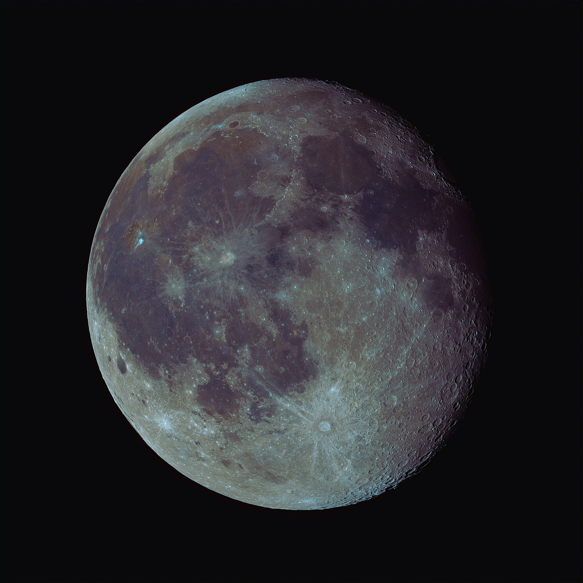

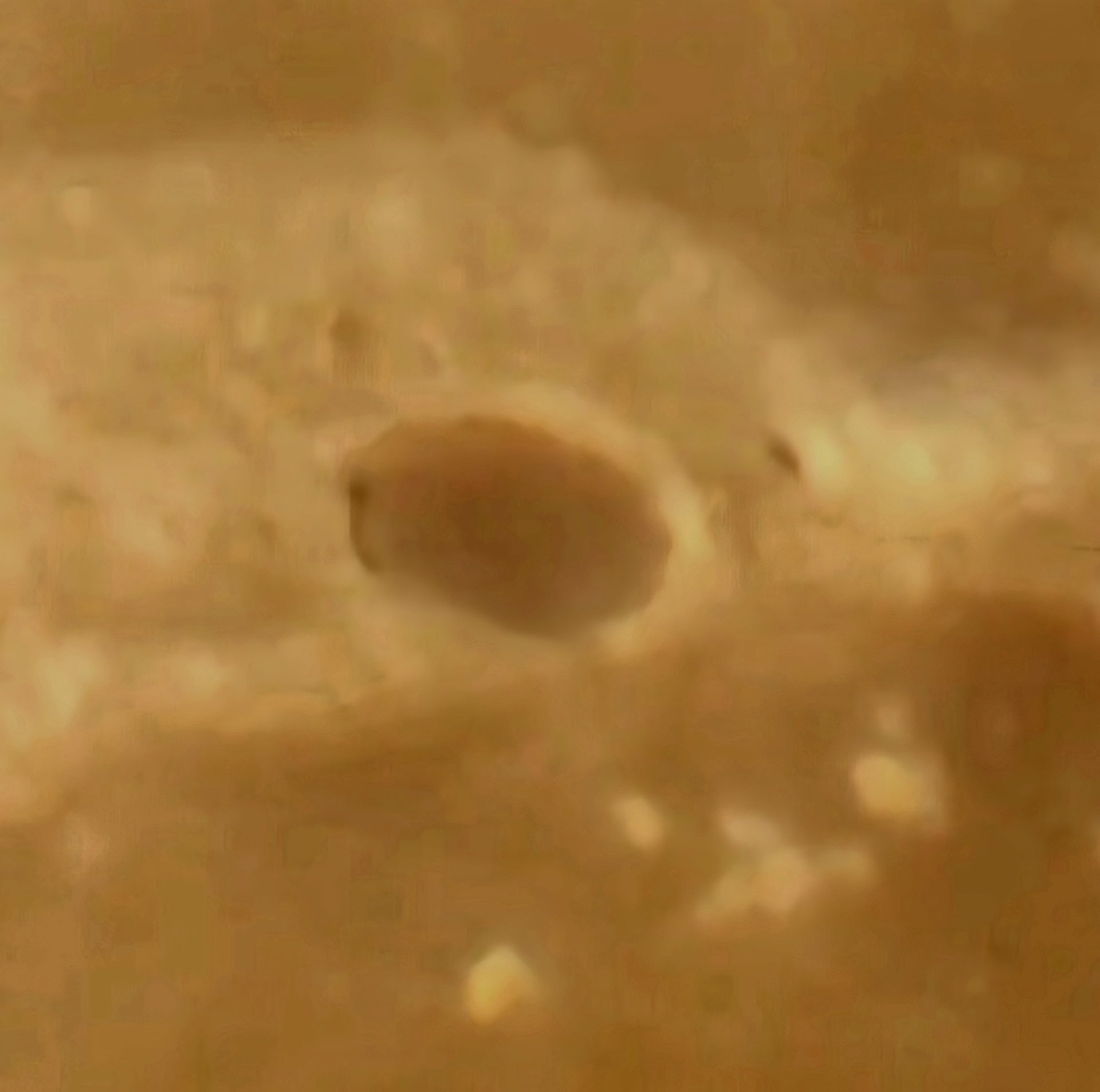

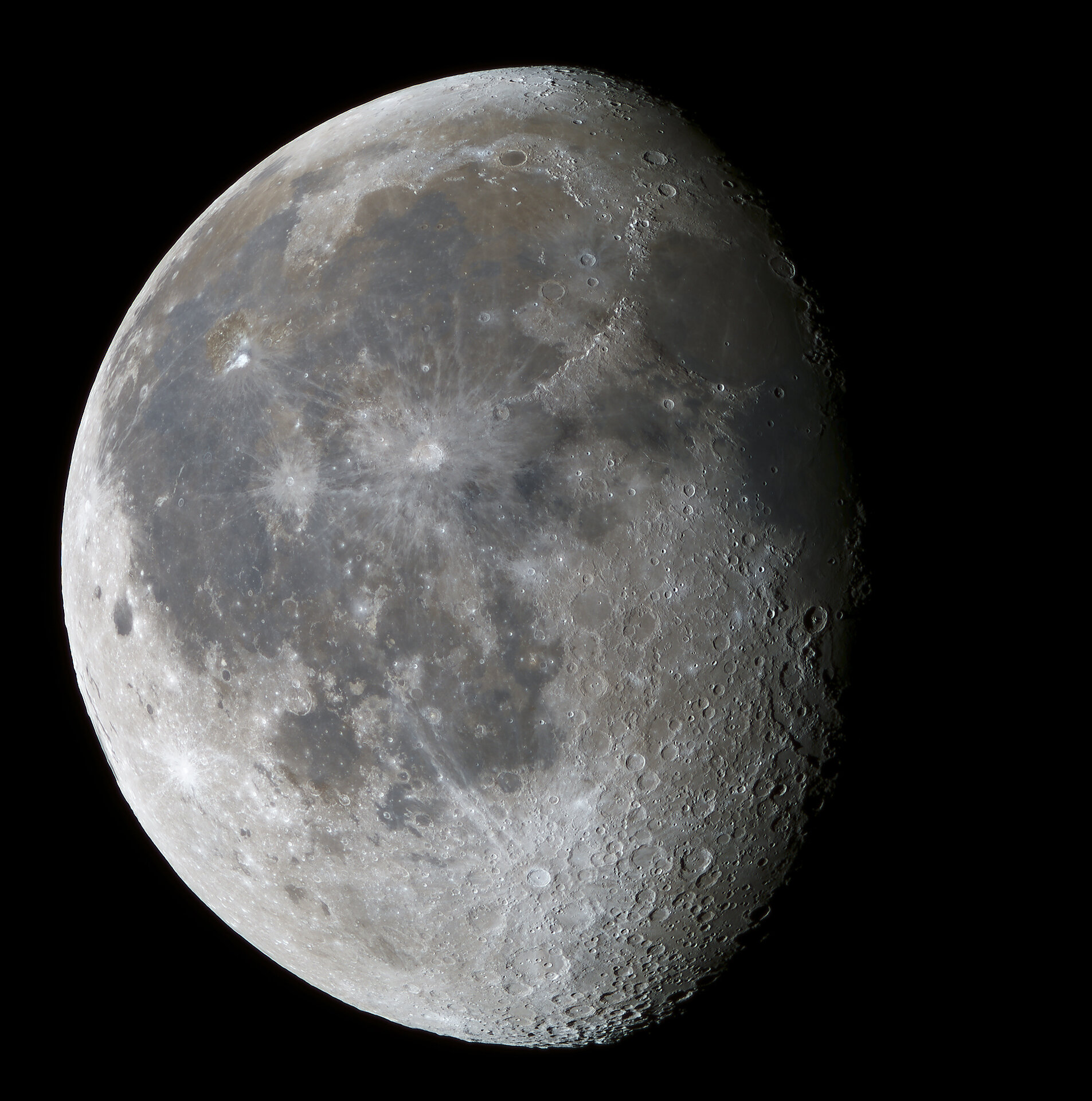

Das Bild ist zwar auch schon etwas älter, aber den Mineral Moon habe ich erst diesen Sommer daraus gemacht. Mondbilder werden ja über die Jahre zum Glück nicht schlechter. Aufgenommen wurde mit einem TS 125mm SD.
Details gibt es hier:
Grüße,
Joachim
Hallo Joachim,
Danke fürs Zeigen.
Die Farben des Mondes auszuarbeiten ist nicht so einfach, wie man meinen könnte. Dir ist es gut gelungen!
Peter

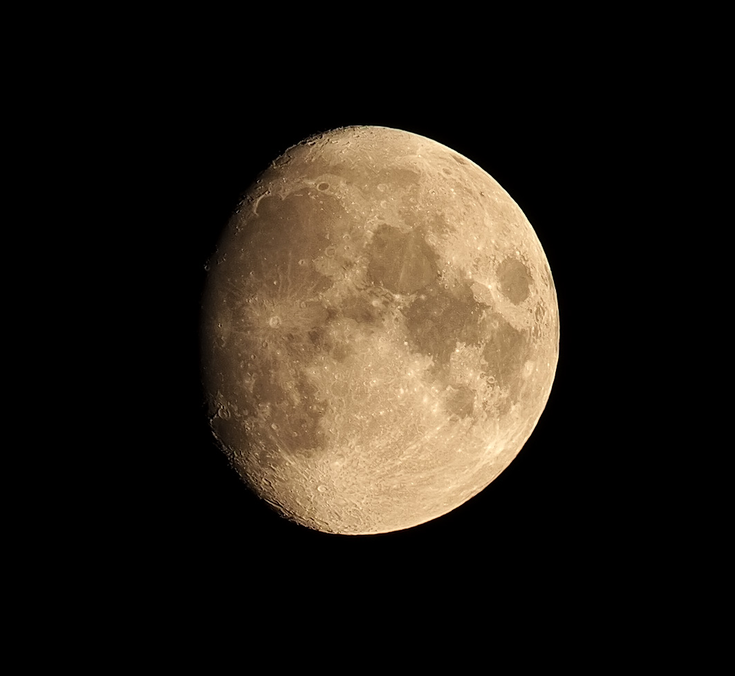

30 April 2023 - 1855UT - ISO200 - 17*1/500ss - LUMIX G110 - MAK INTES MK67 - 150/1800mm
Das Bild ist in der Größe schon auf 27% verkleinert. 66% Größe ist hier : Mond in 66%
Bei der LUMIX G110 passt das oben Gezeigte so gerade eben auf ein Bild.
Gruß und CS Christoph

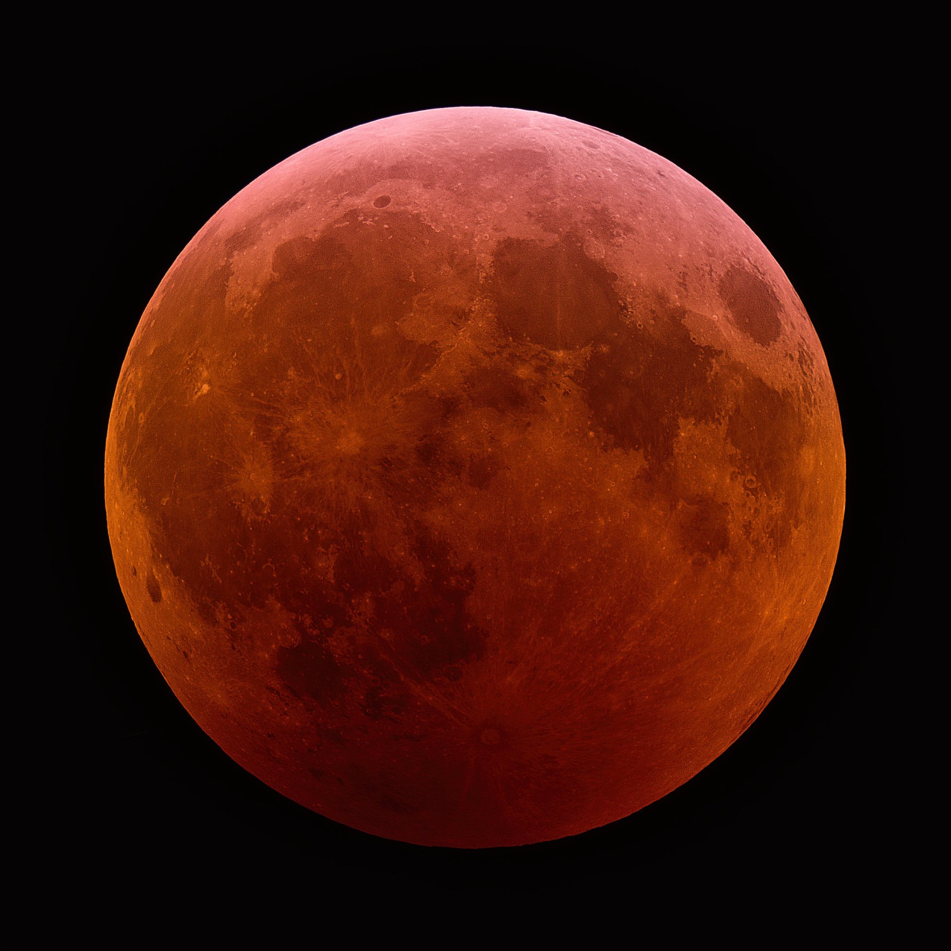

Mondfinsternis Januar 2019. Das wurde mit einer Fujifilm X-A10 aufgenommen. Also nicht mit einer Astrokamera. Ohne Barlow. Einfach durchs Rohr fotografiert ohne alles. Das geht auch :) Belichtet habe ich 100 Einzelbilder je 1s lang. Mit einem billigen Fernauslöser mit Kabel halt 100x drauf gedrückt.

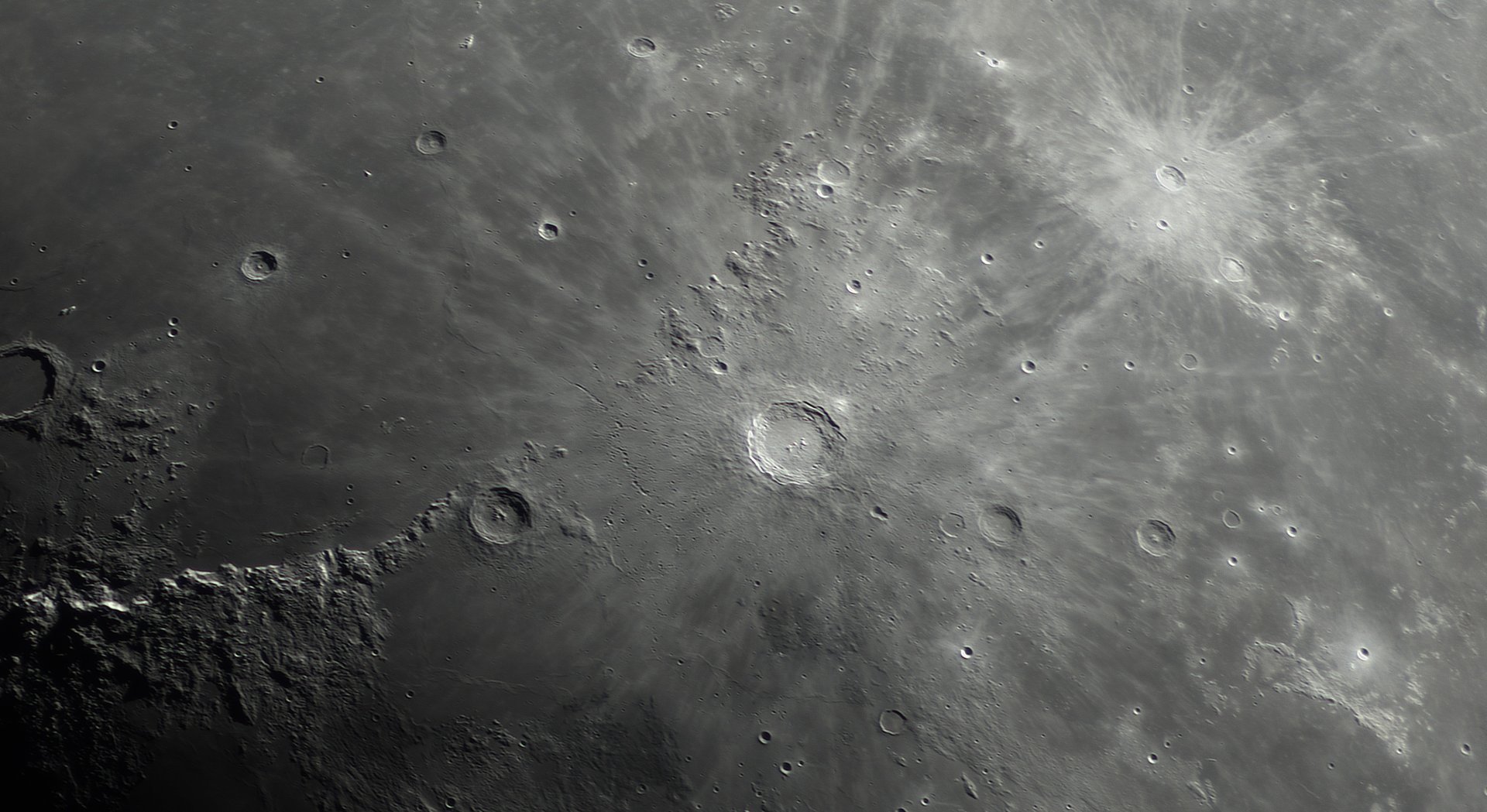

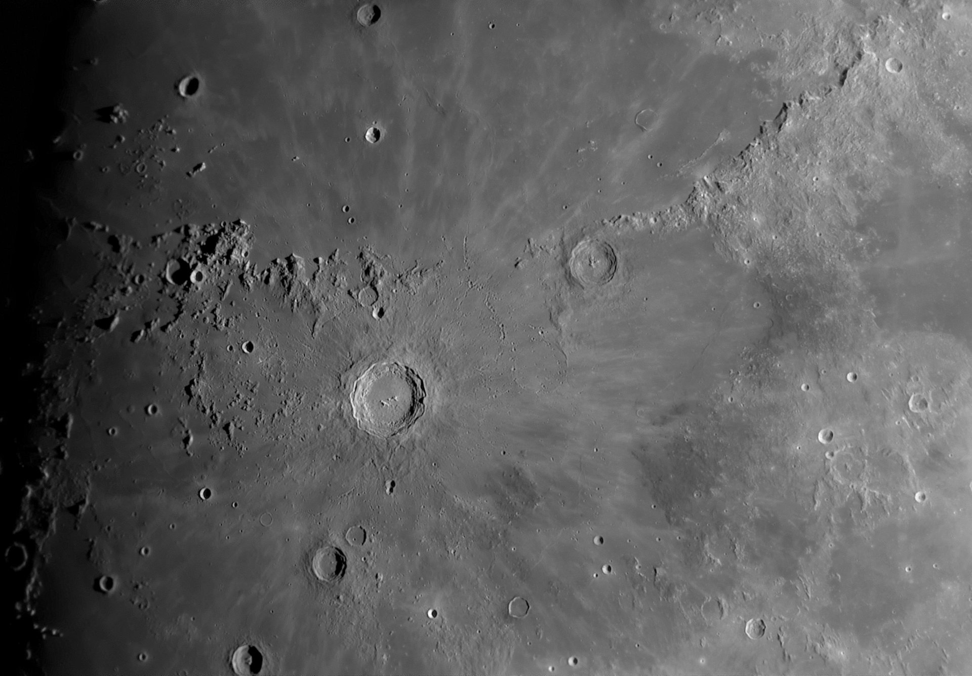

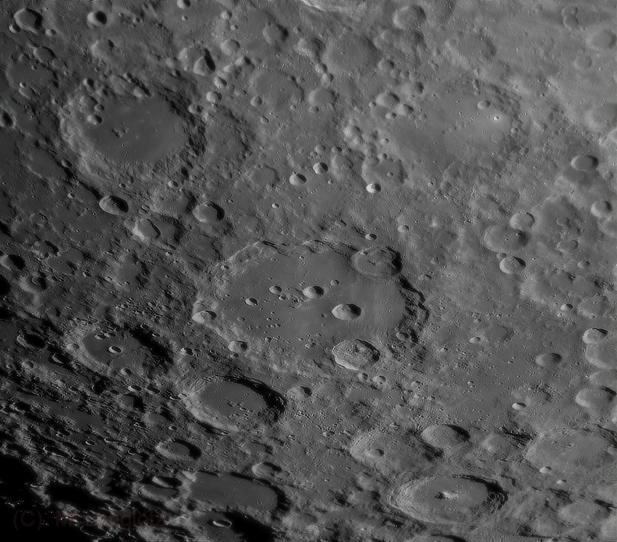

Die Mondlandestelle von Apollo 11 mit dem Mare Tranquillitatis oben und den prominenten Kratern Theophilus und Cyrillus unten. Das habe ich mit einer ASI178MM und der Baader Hyperion Barlow kurz vor Sonnenuntergang mit Grün Filter aufgenommen.
Mein Lieblingskrater Copernikus. Auch mit ASI178MM und Grünfilter.

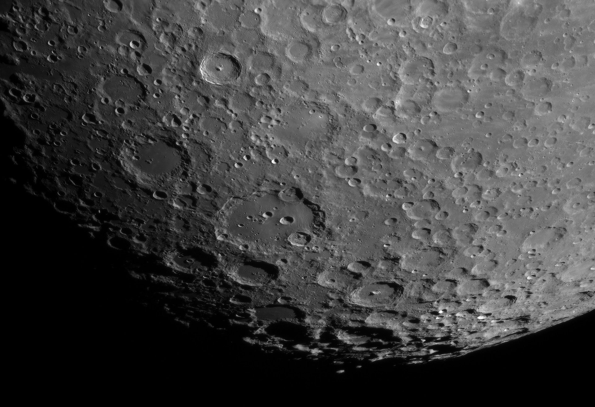

Und dem Mondsüdpol mit Clavius und Tycho. Auch ASI178MM mit Grün Filter. Im Gegensatz zum Mainstream mache ich relativ wenige Bilder pro Video. So 700-800 von denen dann noch mal ein guter Teil beim Stacken verworfen wird. Das war ganz einfach dadurch bedingt, dass mein damaliges Laptop so schlecht war, dass es bei mehr mit dem vollen Sensor der ASI178 abgeraucht ist. Um das auszugleichen kann man aber einfach dafür sorgen, dass die Einzelbilder eine höhere Qualität haben. Belichtungszeit hoch, Gain runter. Sobald das Kamerarauschen keine Rolle mehr spielt, was es bei Mondbildern eigentlich nie macht, ist es völlig egal ob man 100 gute Bilder hat oder 10000 schlechte, die einfach um den Faktor 100 verstärkt wurden.
Obwohl ich jetzt ein besseres Laptop habe, mache ich immer noch nicht mehr Bilder. Zumindest nicht, bevor mir einer gezeigt hat, dass man anders bessere Ergebnisse erzielen kann. Wenige Bilder macht alles einfacher. Die Festplatte wird nicht so schnell voll, das Stacken geht auch mit schwächeren Rechnern ruckzuck und die Aufzeichnung der Bilder geht ohne Verluste. Keine Hänger, keine Ruckler.
Grüße,
Joachim

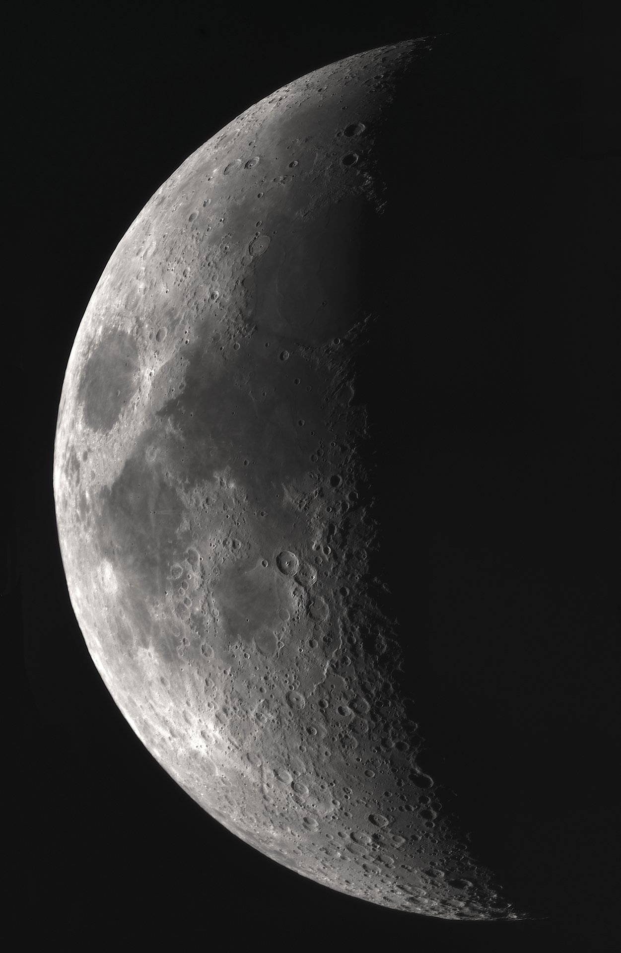

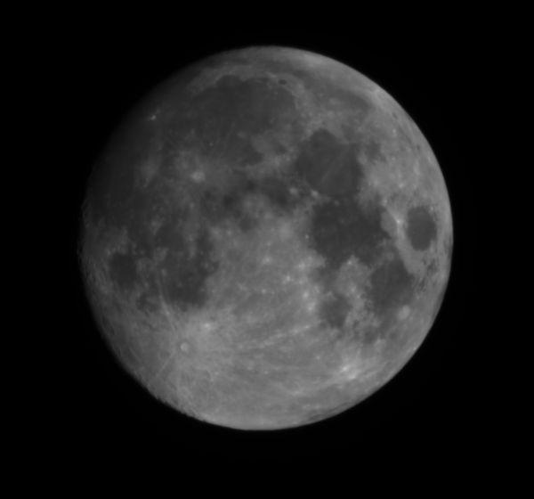

Mit wirklich kleinem Besteck, 70/420 Apo & SV305 heute Abend:

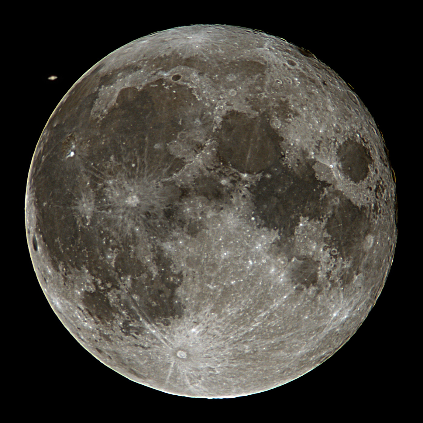

Der Mond, aufgenommen am 30. Dezember 2023.
Ein Bild von mir.
  • 110/770 ED-Refraktor auf einer Vixen AP-Z Montierung.
  • Kamera: Panasonic LUMIX G70.
  • 1/1.800 Sekunde belichtet.
  • ISO: 8.000.
  • 50% von 1039 Bildern.
Bildbearbeitung:
  • RegiStax6.
  • Gimp.
Gerd

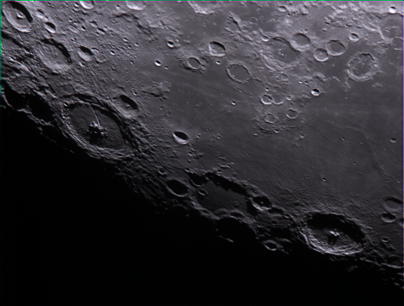

ich habe mal wieder etwas zum Thema "Mond mit kleinen Öffnungen" beizutragen:
Mond von heute 19.01.2023: Zeiss AS 100/1000 @ f 10, ASI 178 mm (Mosaik aus 3 Teilen):
