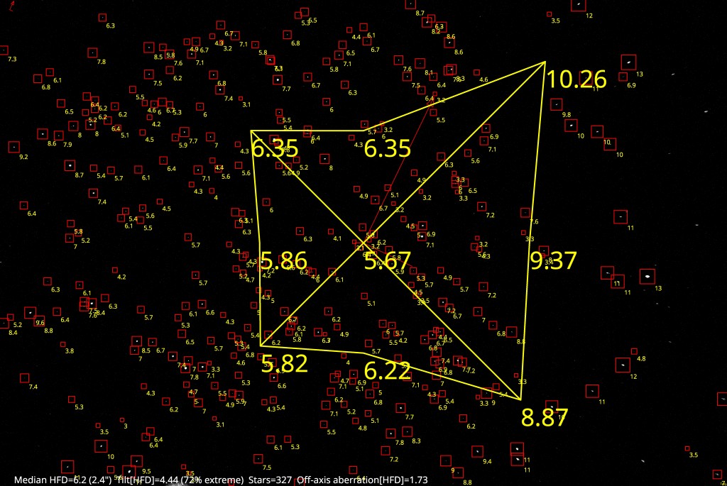

ich habe bei meinen Bildern am rechten Rand einen Tilt.
Astap zeigt einen großen Tilt:

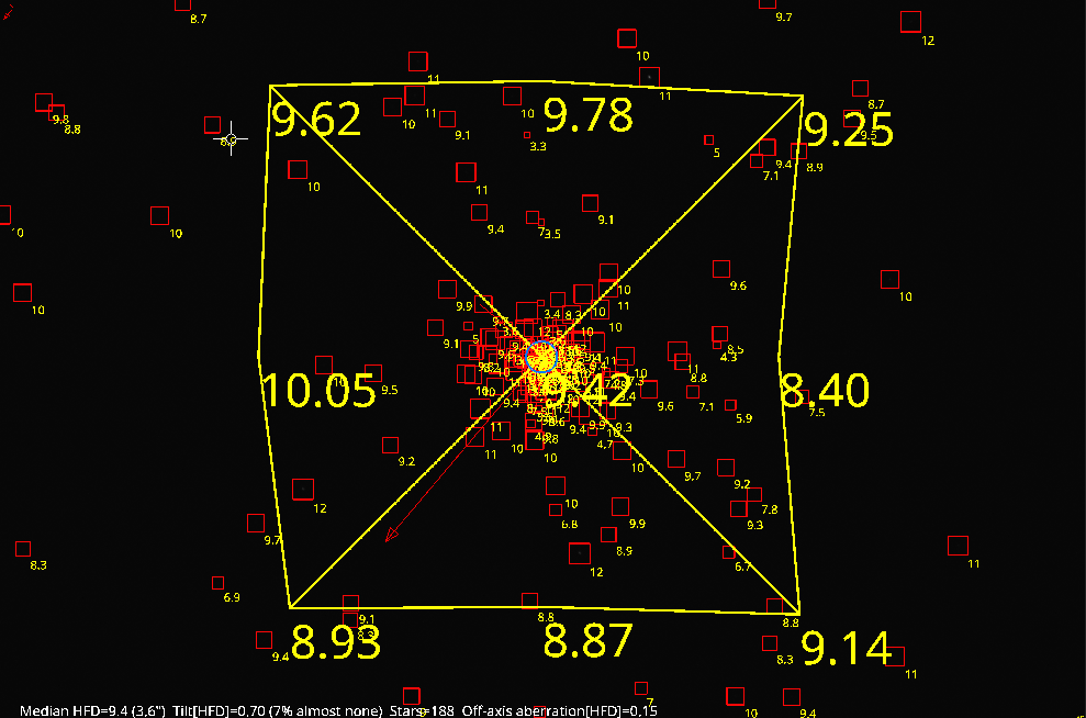

Wenn ich die Kamera um 180° drehe, dann erscheint der Tilt auch auf das anderen Seite (Bild OOC, nicht gedreht oder genordet). Ich gehe daher davon aus dass er nicht von der Kamera kommt sondern vom Teleskop.

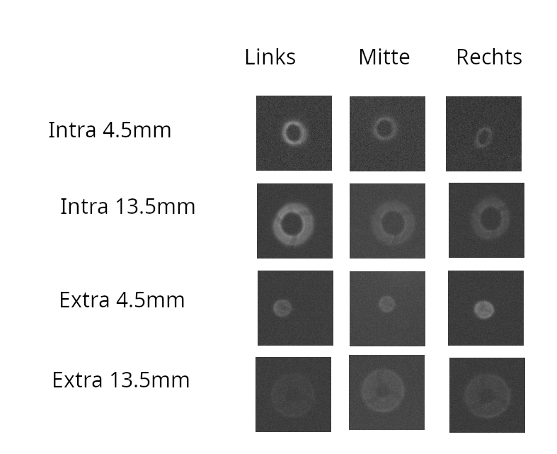

Intra- und Extrafocal schaut so aus:
kann man daraus was schließen oder sind da noch andere Testbilder notwendig?
