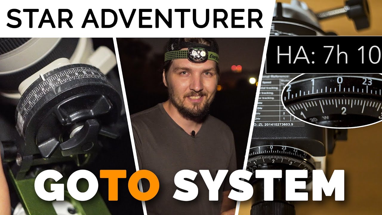

GOTO SYSTEM for Sky-Watcher Star Adventurer - GAME CHANGER to find deep sky objects in the sky!
I made an absolute positioning system for the Sky-Watcher Star Adventurer tracking mount. Kind of like a GOTO system where you can point the camera on the mo...
How to build your own ABSOLUTE POSITIONING SYSTEM (like GOTO) for Sky-Watcher STAR ADVENTURER
This is a followup video of a video about my kind of a GOTO system for Sky-Watcher Star Adventurer: https://youtu.be/tNPIMKOB9k4. Here I explain all the tech...
Ich hab‘s nachgebastelt: Und was soll ich sagen?! Es funktioniert wirklich! Mit dem RedCat 51 finde ich so nun auf Anhieb die Objekte im Nachthimmel! Zumindest bin ich sehr nah dran… 100x besser als vorher!
