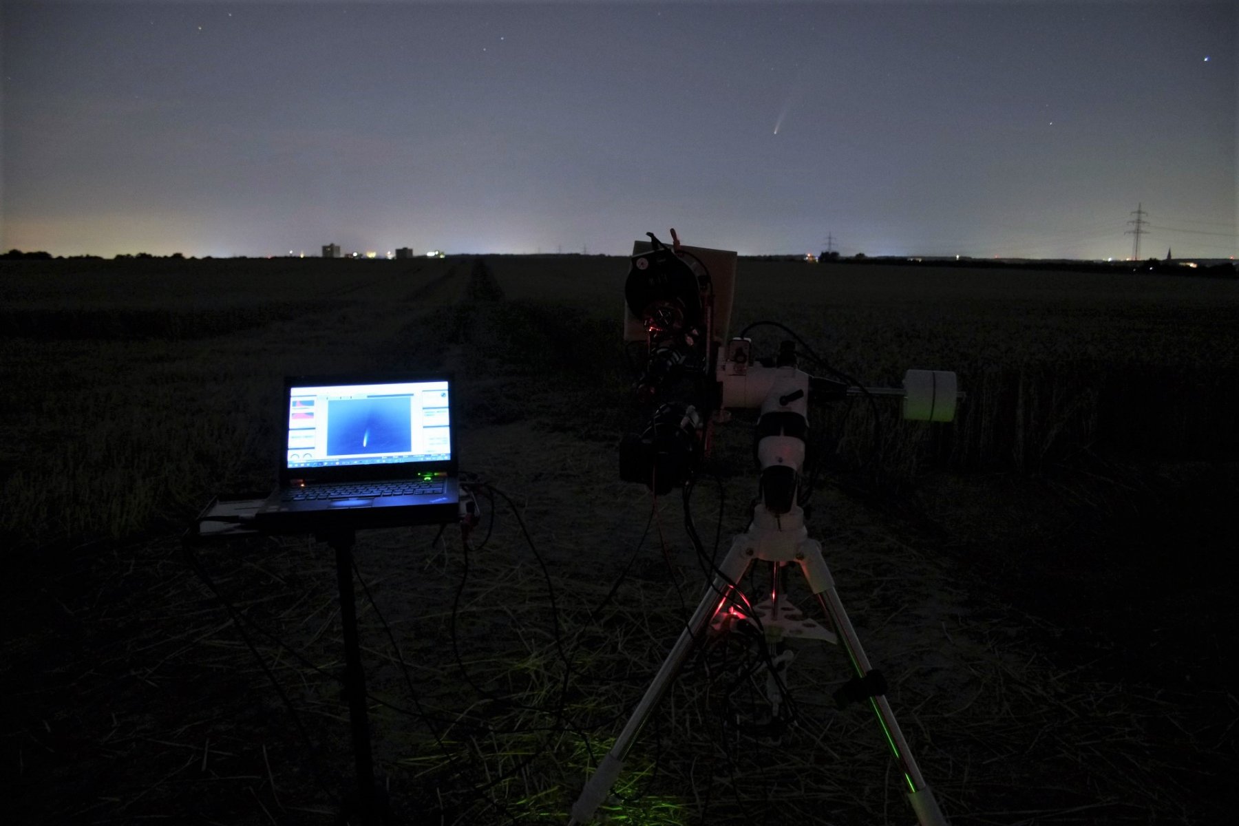

Kurz vor 0:00 Uhr habe ich mein Setup (siehe Bild unten) eingenordet und mit
  • der ASI1600MMpro am 135er Samyang-Tele und
  • der Canon 6Da am 200er Canon-Tele,
quasi in „Doppelrohr-Manier“ bis ca. 1:15 Uhr (Durchgang) draufgehalten. Da ich ausschließlich 30 Sekunden Subs gemacht habe, kam das Guidescope nebst Guidingcam nicht zum Einsatz. Ich habe auch nicht manuell gedithert.

Kometen-Setup:
