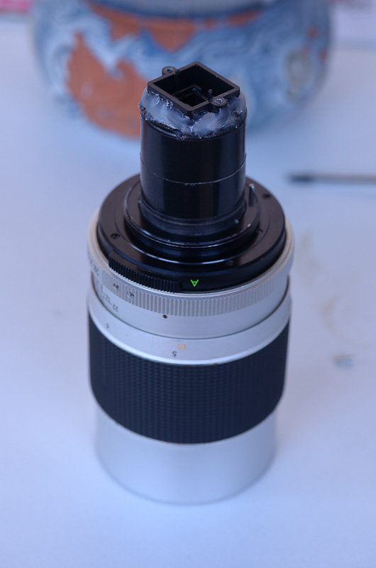

Ich benutze M42 Fotoabjektive zum Guiden, 135/2.8, 300/4 und ein Rubinar 100/1000 (in Astro müsset das ein 4" F10 sein?).

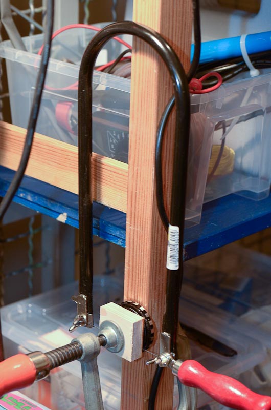

Da ich zum Befestigen einen Novofexbalgen nutze, damit die Objektive gescheit an der Montierung fest sind komme ich mit dem Chip nicht nah genug an das Glas ran. Ich könnte den Balgen (Säge) umbauen, aber ich nutze den auch noch bei Tageslichtfotografie, möchte also die Funktionen/Anschlüsse gerne unversehrt lassen.

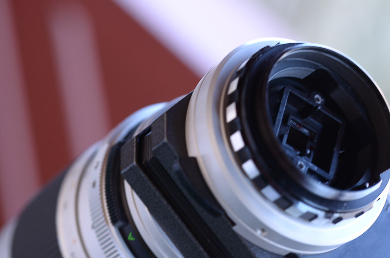

danke für die Info. Das Auflagenmaß der M42 ist immer gleich, egal welche Kamera dahinter hängt, somit komme cih mit keinem Chip (wenn plan auf der Platine verlötet) in den Fokus bei meinem Konstruckt.
IOch versuche mal ein Bild anzuhängen.

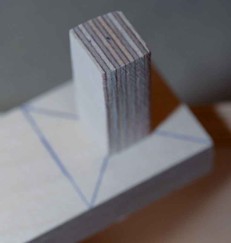

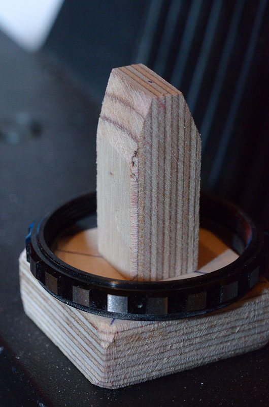

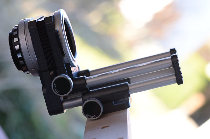

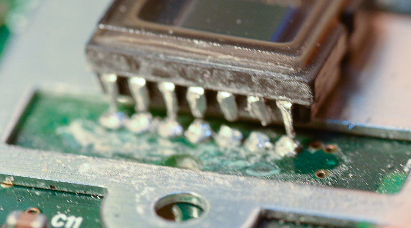

Ich habe mit einem Dremel die Beinchen am CCD abgefräst und die dann einzeln rausgezogen; allerdings ist die Platine sehr empfindlich und es lösen sich schnell die PADs.... es geht aber. Nur der Chip ist danach reif für die Tonne.

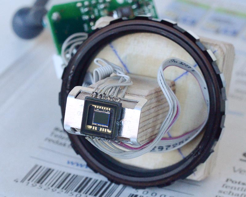

Hallo Tobis,

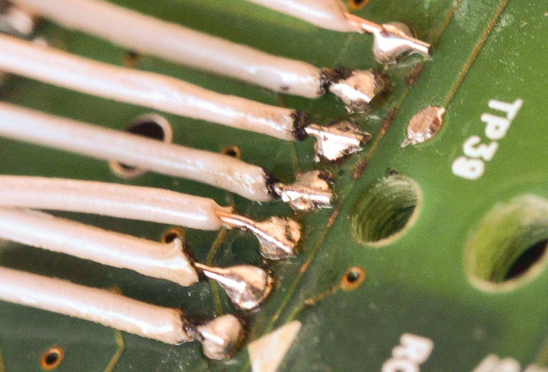

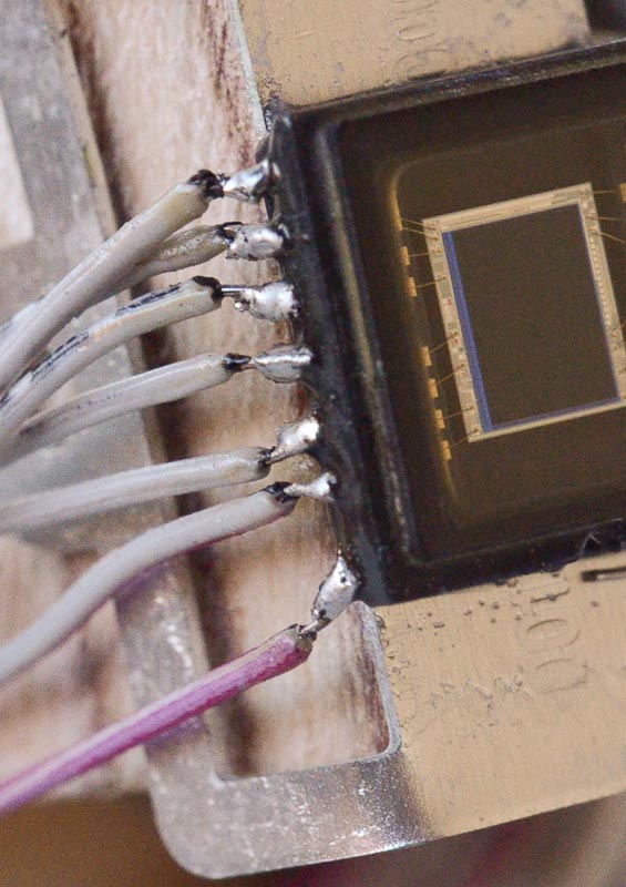

komme gerade aus dem Keller, Chip ist unten... upps.
Mehr als Kaputtgehen geht ja nciht und die 3000pro bekommst man ja für n Appel und ein Ei.
Die Cam ist rein zum Guiden.
Lötkolben wird grad heiß....muss weiter.....ich mach auch Bilder für hier.

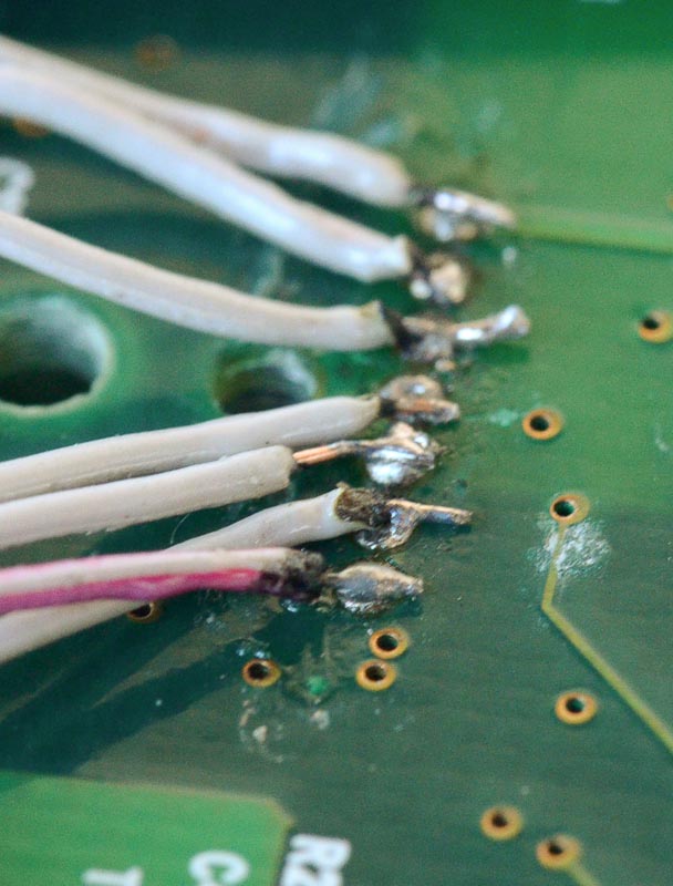

Erster Test: Kabel wahrscheinlich zu lang, bekomme auslesefehler, Chip lebt aber noch....
Hat jemand Erfahrunf mit der max. Länge der Kabel zum Chip?
Ich hab mal was Ähnliches an einer Toucam gebastelt.
Mit ca. 8 cm Kabel hats funktioniert, allerdings hat das Rauschen zugenommen.
lg,
Christian
Hmmmm
Ich müsste nicht weit weg von den 8 cm weg sein.
Werd mal die Lötstellen prüfen und die Kabel soweit möglich kürzen.

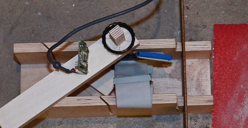

Hier noch ein paar Bilder aus meinem Keller...
Und noch ein paar Impressionen...nur 3 Bilder...
Und der Rest an Bildern...
