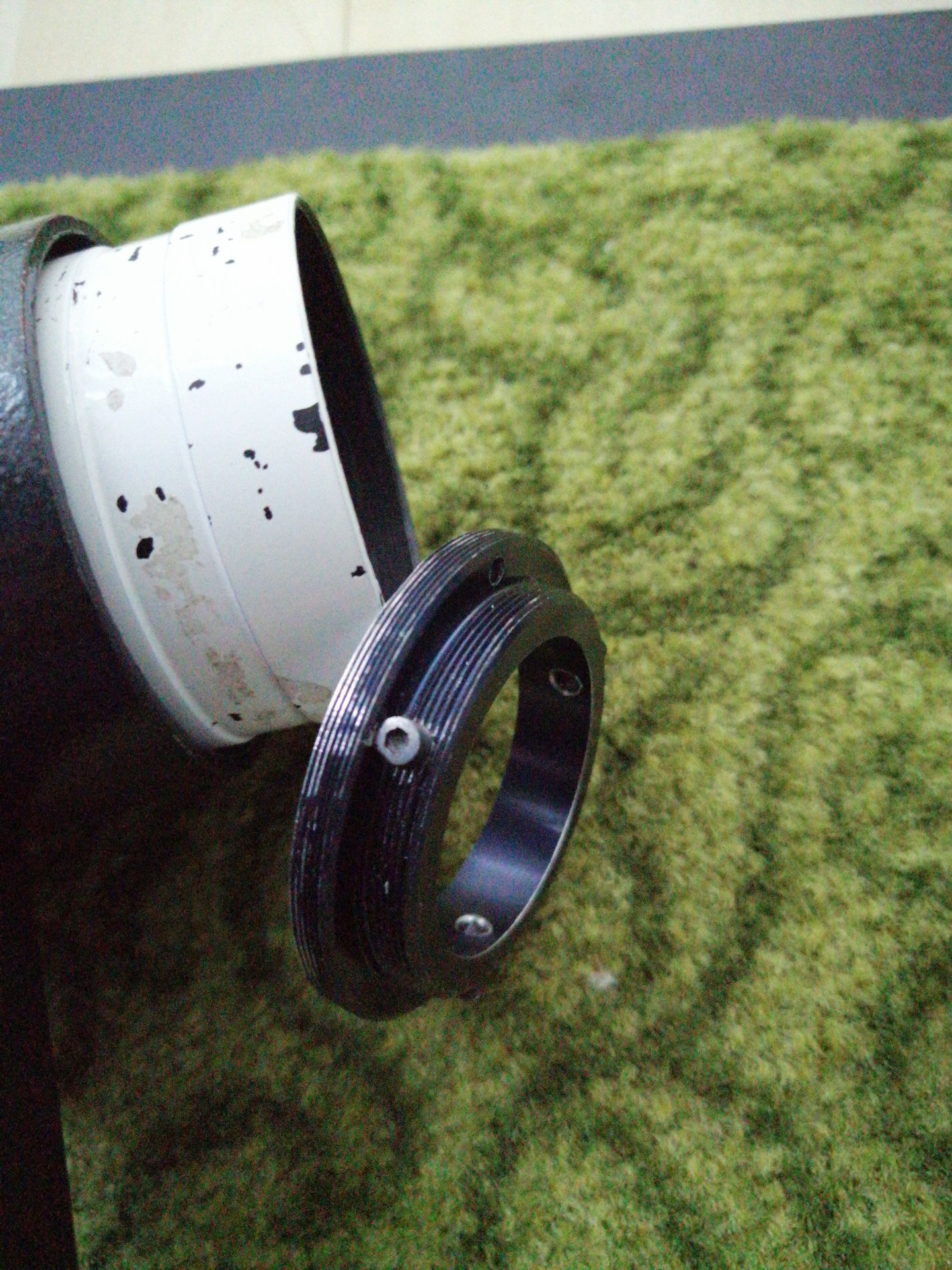

Hi Jörg,
das ist der Sucher
bisschen älter, aber voll funktionsfähig.
Clear skies, Victoria
Ahhh, uiii, des wird schwierig! Soweit mir bekannt, ist das Fadenkreuzokular hinten (rechts im Bild) in den weißen Tubus eingeschraubt.
Ich habe leider keine Ahnung, welches Gewinde da verbaut ist, bzw. ob es dafür bereits einen Adapter gibt.
Ich fürchte, du bekommst die Kamera da leider nicht an den Sucher.
Clear Skies trotzdem,
Jörg
Moin, da brauch man ein 8x50 CS Adapter.
cs Vincent
Genau z.b so etwas.
Gibt natürlich auch welche ohne klemmung wenn die Kamera geschraubt werden kann.
Mfg Vincent
Hi Vincent,
danke für deine Hilfe. Habe ich beides gefunden.
Oder wie gesagt nur den nehmen
clear skies, Victoria

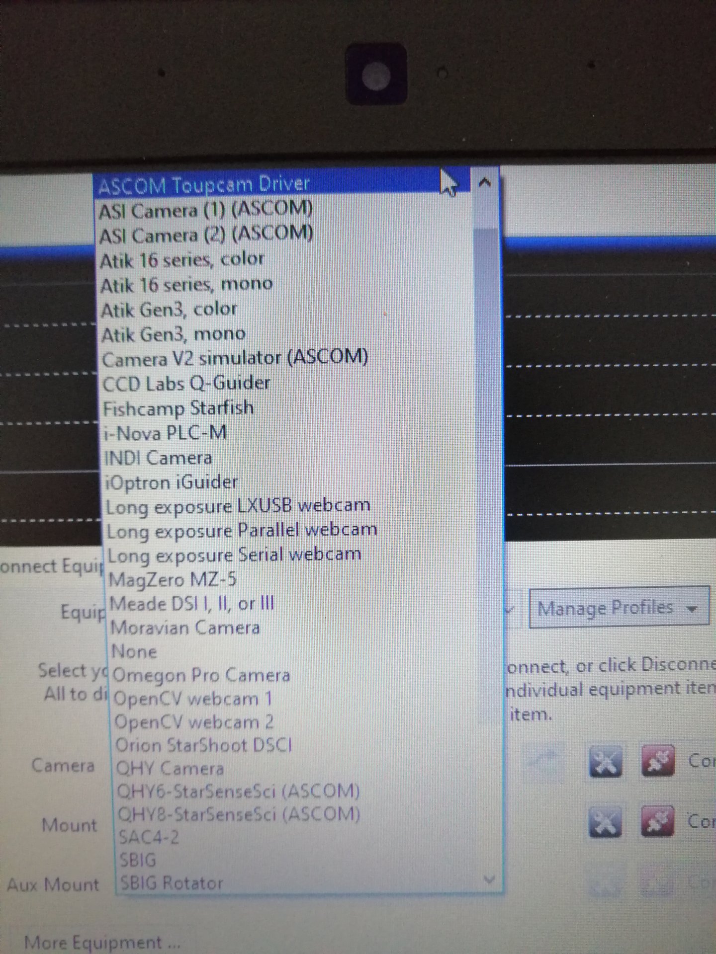

Hallo an alle,
ich guide mit der cam über USB. Kann ich auch sie über ST4 Port mit meiner EQ5 Go-To verbinden?
Und was wähle ich bei PHD2 im Kameramenü?
cs, Victoria
Wenn ich Ascom ToupTek Driver wähle und per USB Verbindung aufbaue, funktioniert alles. Bei ST4 aber nicht...
Ach ja, ich steuere Eq5 über Poseidon blue Kästchen

Hallo Victoria,
wenn du über den ST4 Port guiden willst musst du in PHD2 als Mount „on camera“ wählen.
Als Kamera die Touptek.
Kamera und Mount müssen natürlich über das ST4 Kabel verbunden sein.
Einen Vorteil hat das aber, soweit ich weiß, nicht wirklich.
Wenn du über USB (also Ascom) guiden kannst würde ich das machen.
Brian
Die Kamera sollte auch mit einem USB 2 Port funktionieren
