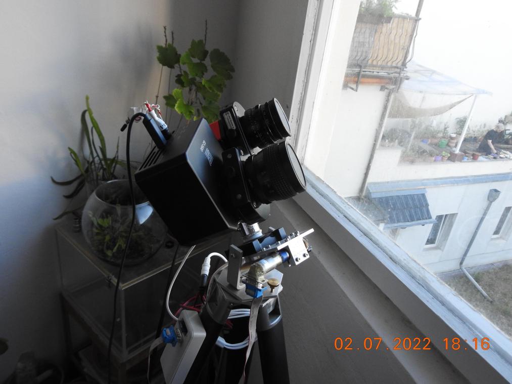

Hier ein Selbstbau-Tracker aus eigener Produktion.
Dazu braucht man eine Metallsäge, Bohrmaschine, Gewindeschneider und evtl. Schleifmaschine.
Ein 3D-Drucker könnte vielleicht auch nützlich sein, z.B. für die Motor-Halterung, die hier aus Metall ist.
Sie besteht aus
- einem Schneckengetriebe, welches ich aus einer alten kaputten Meade-Montierung ausgebaut habe
- einem Drehtisch mit Gleitlager von Edmund Optics auf einer Aluplatte montiert
- einem Servomotor mit Getriebe von Faulhaber
- einem alten Kugelkopf und Aluplatte für die Montage von 2 Kameras
- einem zum U gebogenen Alublech mit Foto-Gewinde
Dem Schneckengetriebe ist noch ein kleines Zahnradgetriebe vorgelagert, die ich jedoch entfernen will, da es Rundlauffehler erzeugt.
Wenn man den Motor im Pulsbetrieb laufen lässt, sollte es auch ohne diese Zahnräder gut laufen.
Angesteuert wird es von einem Arduino mit serieller Schnittstelle und mit einem Transistor für das PWM-Signal für den Motor.
Über den mit dem Arduino verbundenen Computer kann ich die Geschwindigkeit einstellen und die Temperatur auslesen.
Grüße, Claus

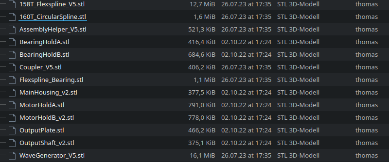

Du brauchst alle Teile aus dem V5 Ordner und die 2 Teile, die außerhalb der Ordner sind.
Für den 27:1 Stepper brauchst du noch: Extender
Ja das ist schon klar, aber der Rest fehlt in der Auflistung.
Diese Liste des V5er Ordners incl. den beiden genannten und der Extender bezieht sich doch NUR auf die Änderung der V5er version nicht auf das ganze Projekt.
Ich habe versucht das zu sortieren ...
Das wäre die Teile die zu Drucken wären für einen Motor, ist das alles oder fehlt da noch was ?
Ich möchte ungern tagelang Teile drucken die ich später nicht benötige.
Hallo Thomas,
V5 ist nur eine Versionsnummer für das Harmonic Drive, also FlexSpline, WaveGenerator, CircularSpline...
Deine Liste sieht gut aus, ich sehe nichts überflüssiges.
Bitte denke daran alles so gut wie irgend wie nur möglich zu kalibrieren, die Toleranzen sind sehr eng.
Maßhaltigkeit ist hier sehr wichtig.
CS und happy printing :)

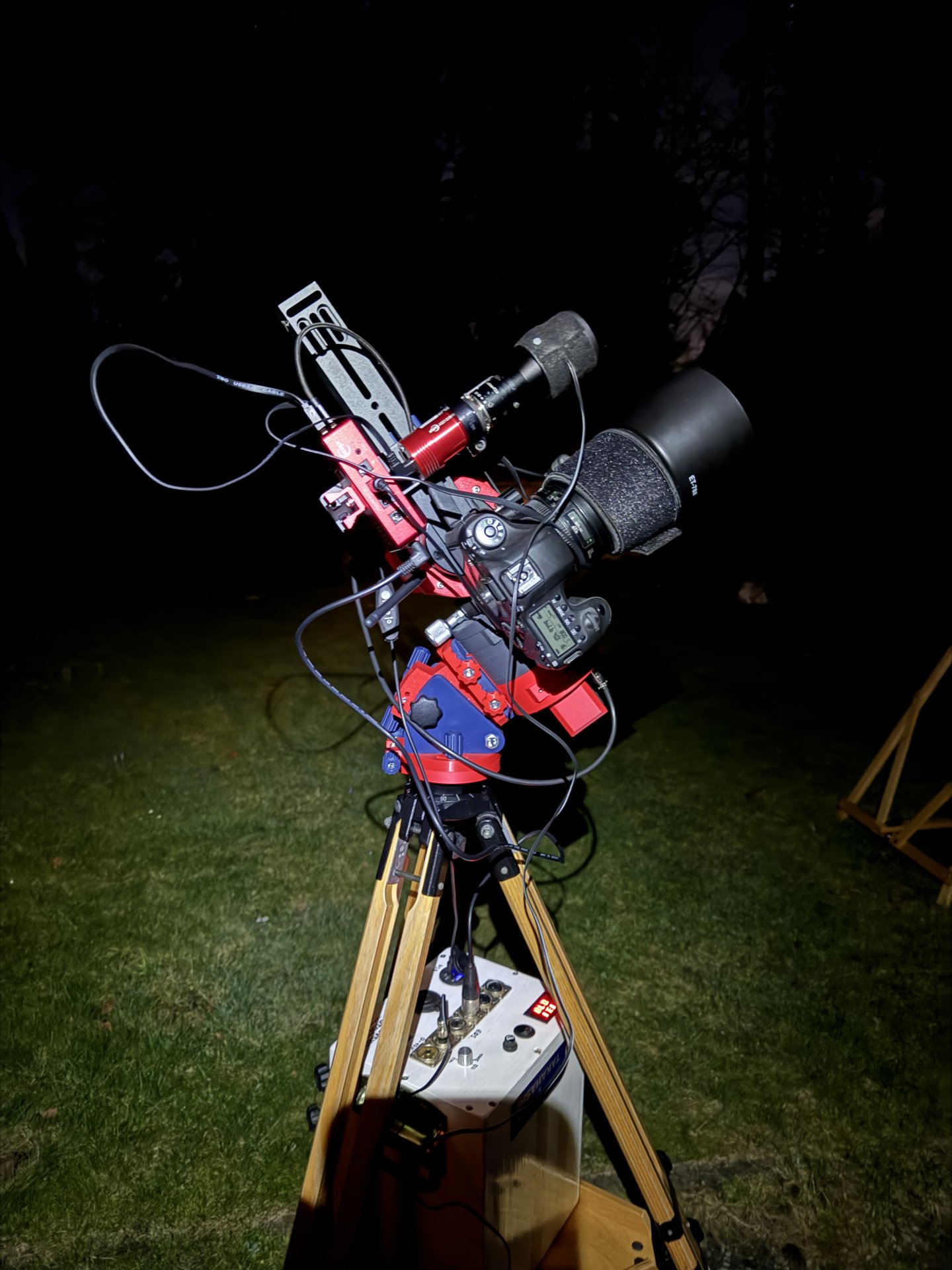

Ich wollte mal einen kurzen Zwischenstand bezüglich der gedruckten Harmonic Drive Montierung geben. Dabei habe ich das Getriebe von Luke verwendet.

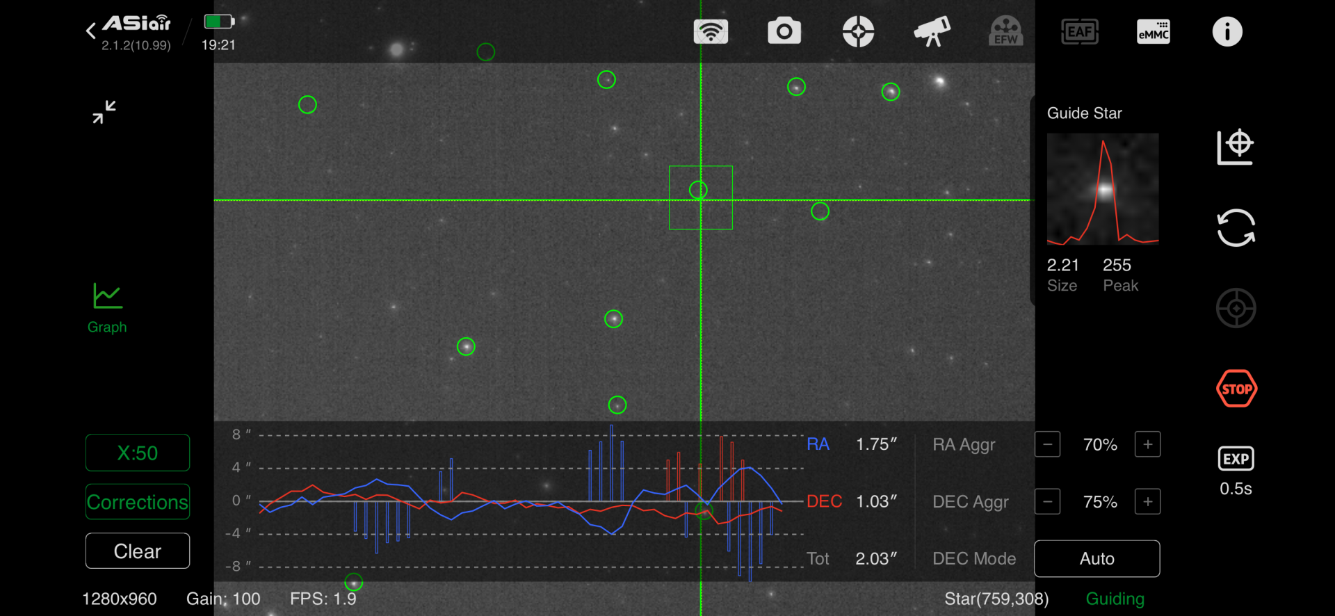

Gestern konnte ich zum ersten mal am Stern testen mit einer 6D mit 135mm Objektiv und ASIAIR.
Dies klappte auf Anhieb ziemlich gut und der Guidingfehler lag meistens zwischen 2“ und 3“. Dies die für dieses Setup ausreichend.
Nach dem Dithern dauerte es manchmal 20 bis 30s bis die Nachführung wieder gut funktioniert.
Alles in allem eine recht Preisgünstige Lösung mit gutem Lerneffekt zum Selbstbau. Bei längeren Brennweiten kommt die Montierung natürlich schneller an ihre Grenzen, ich bin jedoch sehr erstaunt, wie präzise man ein Getriebe drucken kann.
Hier noch ein Paar Eckdaten wie ich vorgegangen bin:
-Flex Spine, Circular Spine und Wavegenerator aus PetG
-Antriebsplatten aus Carbonverstärktem PetG
-Gehäuse aus PLA
Ich habe versucht das Gehäuse aus Carbon PetG zu drucken, jedoch wird aus verschiedenen Gründen die Oberfläche recht rauh und weniger Masshaltig bei grösseren Bauteilen. Dadurch war es ziemlich schwer die Montierung zusammenzubauen und musste die Lager und andere Teile mit einem großen Schraubstock zusammenpressen. Daher habe ich dann die Dec Einheit in PLA gedruckt. PLA ist fast genauso Steif und die rote Farbe reflektiert gut die IR Strahlung und bleibt somit bei Sonneneinstrahlung kühl.
Das Getriebe muss mit einer 0.2mm Düse gedruckt werden und habe die Aussenkonturen sehr langsam gedruckt und die Z-Seams auf Zufallsbasis verteilt.
Weiterhin wurden die Teile mit den Kugellaufflächen mit 0.08mm Schichthöhe gedruckt.
Als Drucker kam ein Bambu P1S zum Einsatz.
Was würde ich anders machen?
Hauptsächlich würde ich andere Motoren verbauen mit kleinere Untersetzung statt der 1:27.
Damit sind nur seeehr langsame Goto Geschwindigkeiten erreichbar und die Schrittauflösung unnötig hoch. Auch ist das Drehmoment sehr hoch und im Falle einer Kollision resultiert vermutlich in einem Totalschaden am Getriebe.

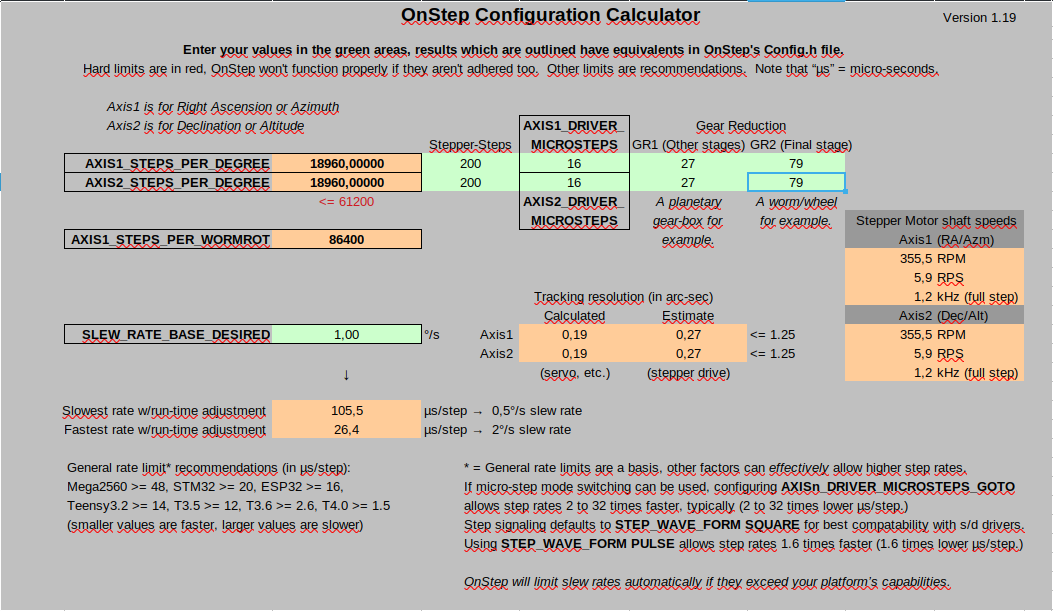

muss den Thread wieder aus der Versenkung holen weil ich ein kleines Problem habe.
Nachdem bau des Motors kam der große Moment des testen.
Ich habe mir schon vor einiger Zeit einen 2ten OnStep gebaut, allerdings mit einem ESP-Wroom-32 sowie 2 x A4988 die ich noch hier herum liegen hatte.
Der Motor funktioniert, allerdings habe ich ein Problem mit der Geschwindigkeit. Der Motor macht 1 Umdrehung in 6 Stunden.
Irgendwas habe ich da Falsch in der config.h eingestellt komme aber nicht darauf.
Im Prinzip habe ich fast die selbe Einstellungen verwendet wie Luke im pdf.
200 Steps
16 Mikroschritte
27:1 Planetengetriebe
und 79:1 Die Untersetzung des Harmonic Drive.
Trotzdem braucht der Motor für eine Umdrehung nur 6 Stunden.
Was genau mache ich Falsch ?
Auf die SPI und den Umbau möchte ich momentan gerne erst einmal verzichten. Wenn alles ordentlich läuft kann ich auch den Umbau machen und
das Speed-tuning.
Aber erst muss ich heraus finden wo da der Fehler liegt.
Das Harmonic Drive von Keen-One ist fehlerhaft. Entweder, man benutzt ein Andruckpunkt (ähnlich einem Ei) und hat ein 79:1 Verhältnis.
Oder man nutzt 2x Andruckpunkte (wie ein Oval) und hat mit einem korrigierten Zahnrad ein Verhältnis von z.B. 40:1
Ich habe mich bei meiner Korrektur von Keen-Ones Design die zweite Variante genutzt. Ich verlier zwar ein Verhältnis von 2:1 aber dafür habe ich mehr Zähne und Gripp und dadurch eine höhere Kraftübertragung als bei Variante 1.
Sonst ist das Prinzip des Harmonic Drive nicht korrekt umgesetzt.
Gruß Play
Ähm Okay,
und was heißt das jetzt für meine Ansteuerung die ja läuft, aber zu schnell läuft ?
Was bei mir ja gegeben ist (79:1) was ich ja auch in der "Formel" anwende.
Nur das Ding läuft 4 x schneller ??
Genau. Gibt beide Möglichkeiten. Ei + x zu 1 oder Oval + x/2 zu 1.
Ich habe einfach das Aussenzahnrad neu konstruiert.
Gruß Play
