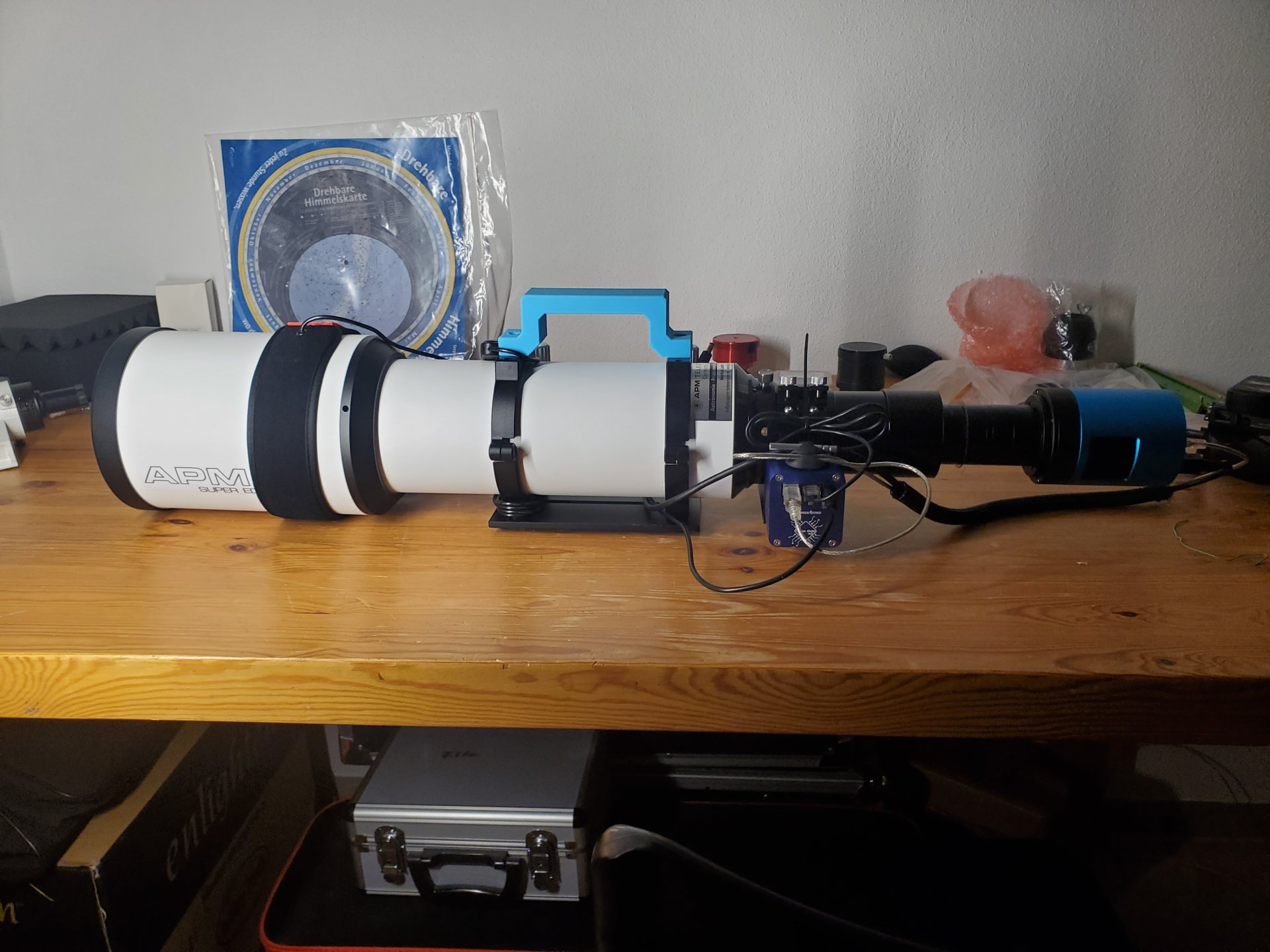

Hallo Michael, nicht speziell mit 31 cm im Selbstbau, aber mit einem 3D-Drucker und einer for free CAD Software lassen sich die schönsten Dinge anfertigen...hier an meinem 4 Zoll APM...hält bombenfest - ja das Blau ist Geschmackssache...war halt grade im Drucker eines Freundes.
Viele Grüße Ben

ich hätte Jemanden mit 3D Drucker, der mir schon einige Taukappen und Staubschutzkappen gedruckt hat.
Ist halt die Frage, ob so ein 3D Drucker Griff auch 6-7 kg trägt.
Michael
Liebe Sternfreunde,
ein 3D-Druck-Griff von Astro-Print ist stabil und hat mit 6-7 kg überhaupt keine Schwierigkeiten. Mein Astro-Print-Griff trägt den TSA120. Er wiegt mit Rohrschellen + Losmady-Schiene ca. 7 kg. Die Rohrschellen habe ich mir ebenfalls von Astro-Print machen lassen.
Gruß Sternenhundklaus

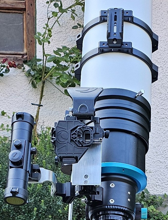

ich habe als Tragegriff eine ganz kurze Schiene von William Optics
