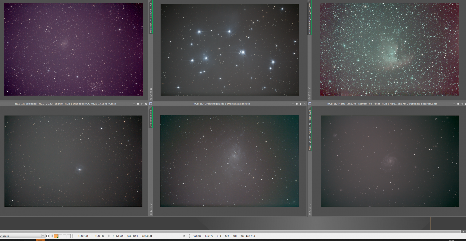

Hallo alle zusammen!
Ich habe immer wieder die selben Fehler im Bild und komme mit meinem Wissen nicht weiter.
Erstmal zum Setup:
Mount Heq5 Pro
Camera EOS 700D (nicht mod.)
Bresser 150/750mm f/5 Newton
Korrektor Baader MPCC Mark III
Nun zu den Bildern. Bitte nicht so viel meckern, ich bin noch nicht so lange dabei ;)
Im Bild oben links wurde ein CLS Filter verwendet, oben rechts ein Dual Narrowband Filter. Rest Filterfrei.
Alle Bilder sind mit Flats, Bias, und Darks gestackt in DSS, die Bilder sind ein einfach Autostretch in Pixinsight.

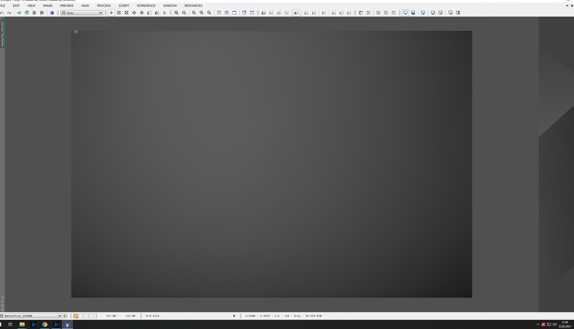

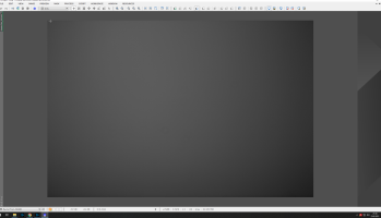

Nachführung und Koma sind mit der Zeit verbessert worden, aber diese starke Vignettierung ist das Hauptproblem das ich nicht in den Griff kriege, auch nicht mit Flats. Habe auch direkt ein Masterflat im Pixinsight Autostretch dazu Gelgt. Das gehört zum Bild unten rechts, also M101.
Ist das Problem die Kamera? oder Leuchtet der Newton den Sensor nicht richtig aus? Ist der Koma Korrektor schuld? Braucht ihr mehr Info?
Ich bin auf jeden Fall am Ende mit meinem Latein und wüsste gern wo der Fehler ist bevor ich mein Geld in die falsche Richtung werfe :D
Danke schonmal!
Christoph

Hallo Christoph,
mein Tipp wäre: Schlechte Flats. Die starke Vignettierung in den Lights müsste sich ja eigentlich 1:1 in den Flats widerspiegeln, aber das tut sie nicht. Wie genau machst du die Flats? Wie viele? Für jeden Filter? Wie sehen die Histogramme der Flats aus? Sind die vielleicht viel zu kurz oder zu lang belichtet?
Stefan

Hallo Christoph,
ist das der Newton mit dem Hexafoc Auszug? Weil der baut sehr hoch und der Sensor ist somit recht weit vom Fangspiegel entfernt. Die Folge wäre ein nicht ausgeleuchtetes Bildfeld. Auch bei einem 55mm FS...
Aber das sollte sich mit Flats korrigieren lassen. Du hast die Orientierung der Kamera und den Auszug nicht verstellt zum Erstellen der Flats? Das muss genau passen.
Dein Flat ist auch nicht homogen, also die Lichtverteilung nicht zentrisch. Da scheint der FS nicht korrekt ausgerichtet zu sein, oder der OAZ zum FS....
Grüße Rainer
Zeig uns mal ein Histogramm von Deinem Flat, bitte.
Ich denke, es könnte zu dunkel sein...
Ein zu dunkles Flat führt meist eher zu Überkorrektur.
Hier ist mindestens deutlich unterkorrigiert. Für mich sieht es eher so aus, als würde die Flat-Korrektur überhaupt nicht stattfinden.
Mit Lights, Flats, Bias und Darks ist ja eigentlich wirklich alles nötige da. Wie gehst Du denn genau in DSS vor?
Warum stackst Du nicht in PI, wenn Du das schon besitzt? Ich würde da wesentlich bessere Ergebnisse erwarten als von DSS.
Grüße und CS,
Steffen

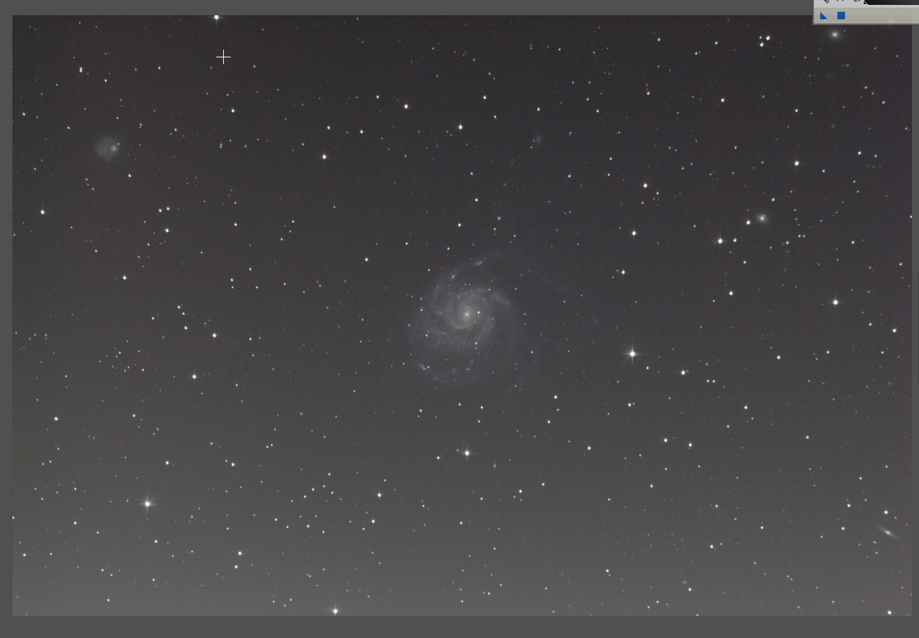

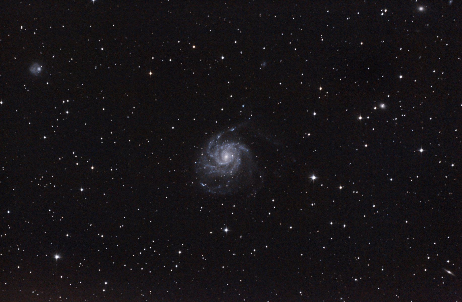

Jawoll! Der Stack über PixInsight hat deutlich besser funktioniert! Also war es am Ende zum Glück nur ein Software Problem
Nein, wenn Du Bias bei Offset/Biasframes angibst, so nimmt DSS diese nur für die Light´s, aber nicht für die Flats!!!! So zumindest meine Erfahrungen von früher mit dem DSS (Version 3.3.4).
und sonst.... probiere doch mal SIRIL.... mindestens gleich schnell und eigentlich recht selbsterklärend, zudem es über diese Software sehr gute Videos z.B. vom Frank hier im Forum gibt und dazu noch Freeware ist, die auf aktuellem Stand gehalten wird!!
lg
tom
Das hier war anscheinend das Problem beim DSS, vielen dank Tom!
Also so sieht das Bild schonmal viel besser aus. Noch nichts dran bearbeitet, ist nur der Autostretch. Werde dann mal die Daten der letzten Jahre nachbearbeiten, mein Rechner wird sich freuen ;)
Dachte schon ich muss mir schon wieder neue Sachen kaufen, aber so kann ich erstmal damit arbeiten.
Oder hat jemand bei dem Bild noch was anzumerken?
Vielen Dank an alle!

Vermute, dass der helle Bereich einfach Himmelsaufhellung ist. Hab ich bei meinen Aufnahmen auch, wenn ich ein Objekt fotografiere was noch unter 30° steht, je nachdem welche Richtung, auch höher.
Bekommst du im Post Processing raus!
Da sieht man, dass der CLS Filter kaum noch was bringt, wenn LED Lampen zur Beleuchtung gebraucht werden.
Ralph
CLS Filter war gar nicht im Einsatz. Wollte ausschließen, dass der Fleck in der Mitte duch Tau am Filter kommt.
Schwarzpunkt vllt ein bisschen zu weit gesetzt, aber sonst bin ich zufrieden mit dem Bild. Gradient ging gut weg und die Vignette ist auch Geschichte :D
