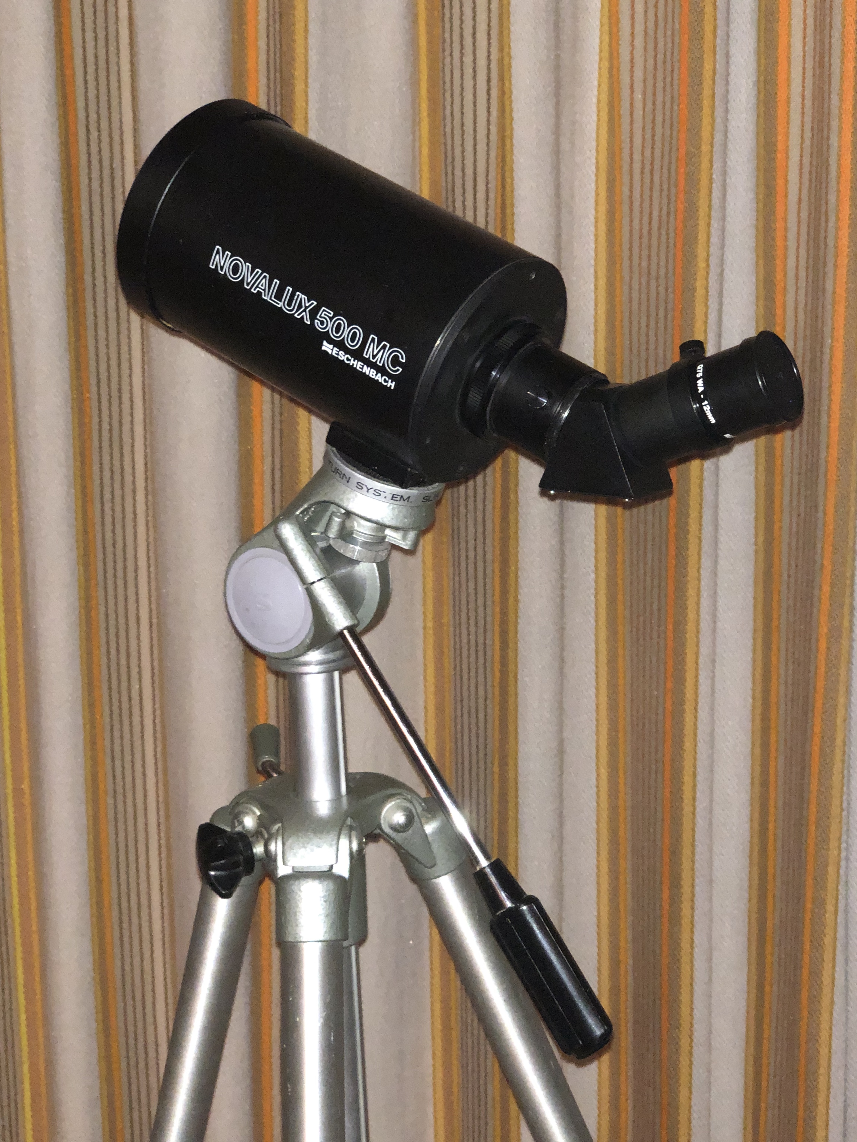

Ich hatte hier einen 80/400er Achromaten von Vixen mit einem Baader Amici mit 24mm Durchlass. Zwischen 13 und 30-fach liefert die Kombi wunderschöne Bilder. Selbst mit 8mm (50x) ist es noch scharf und nur wenig kontrastärmer.
Gut, die Öffnung ist kleiner als gewünscht, aber macht das so viel aus? Dafür ist die Brennweite kurz, also weitere Felder sind möglich, der Farbfehler hält sich in Grenzen und das Ganze bleibt ziemlich kompakt.
Die Bildasthetik, vor allem in Hinblick auf den Kontrast war einem 90mm f/5,6 Mak bei weitem überlegen. Obwohl dieser nochmal leichter ist und dank nur 500mm Brennweite auch recht weite Felder (für einen Mak) ermöglicht.
Links der Vixen Achromat mit Tischstativ und Baader Amici, rechts der Mak mit Billig-Amici. Das Baader hat nicht nur den größeren Durchlass sondern auch die sichtbar bessere Transmission.
