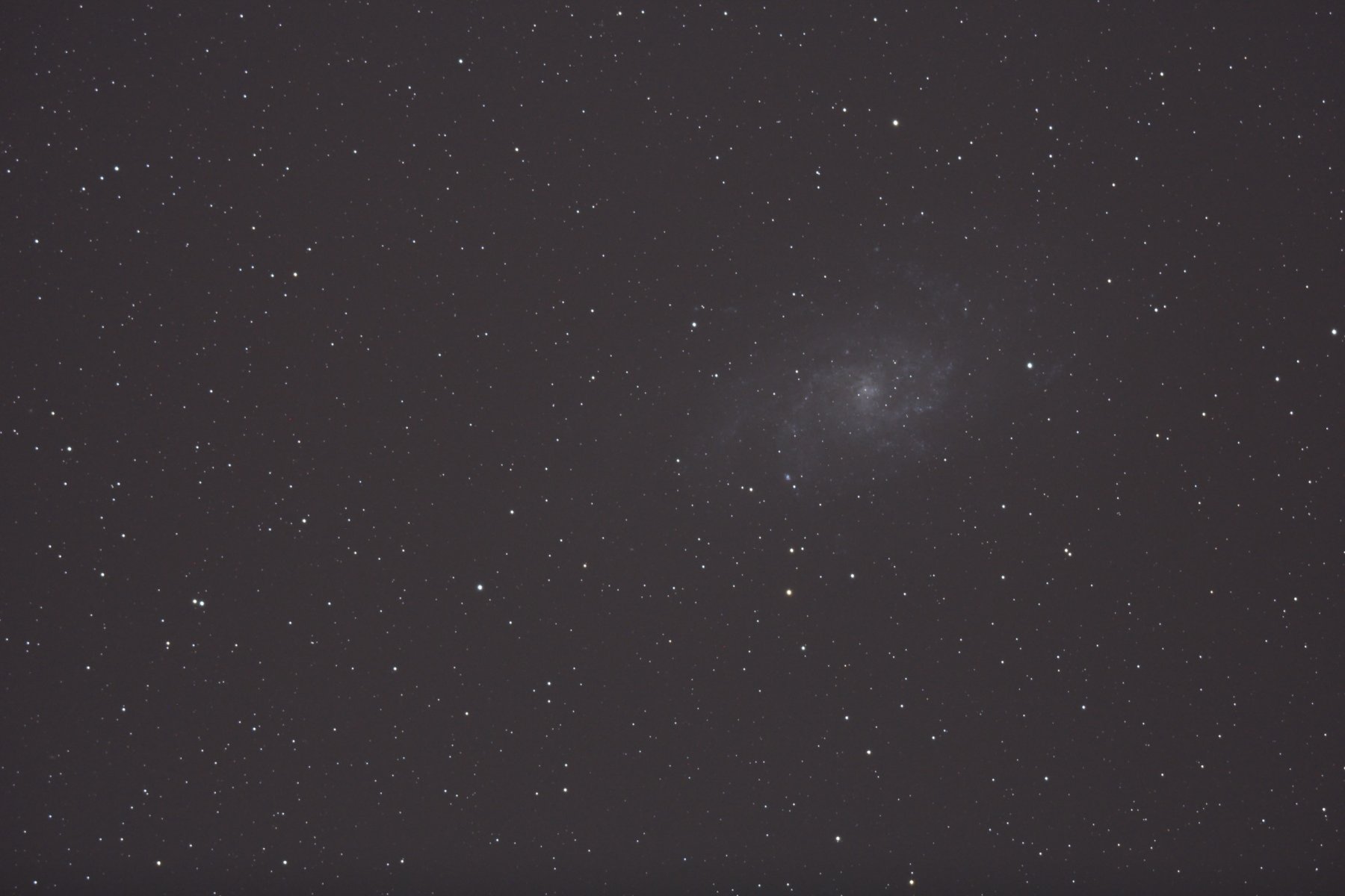

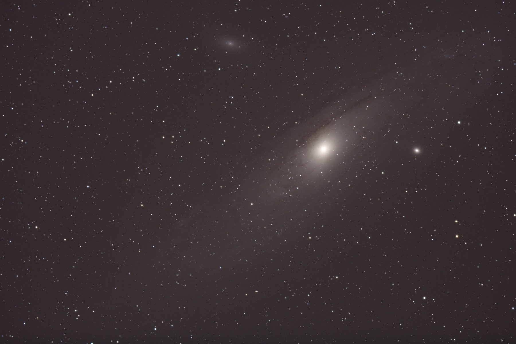

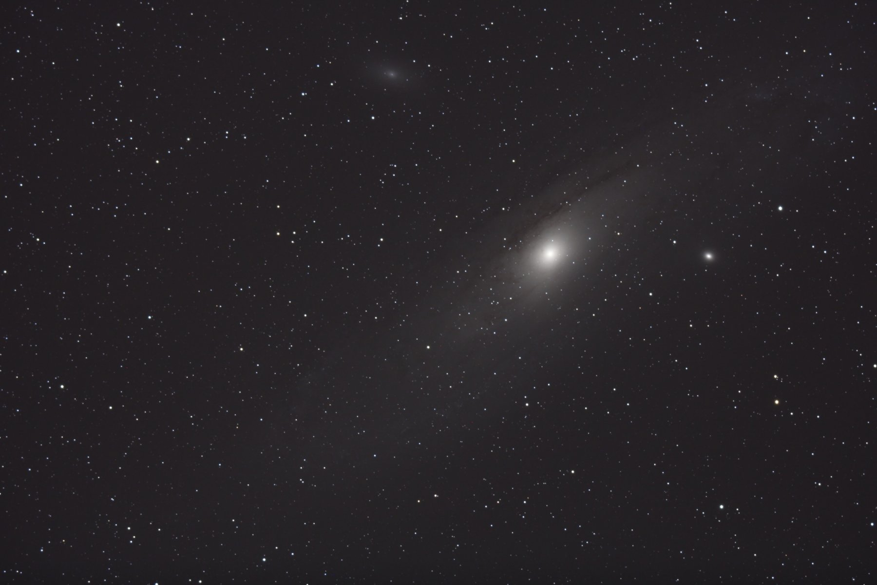

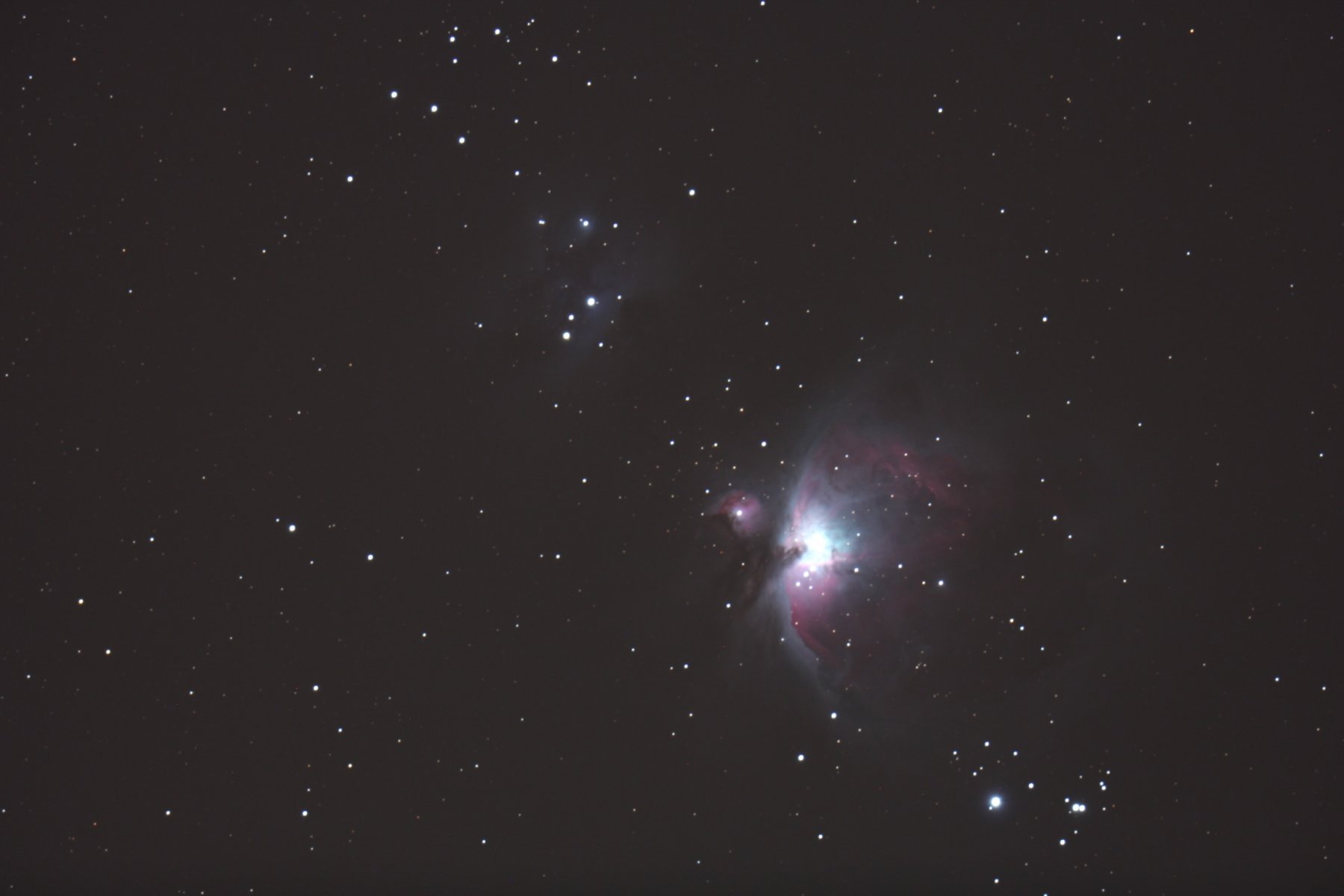

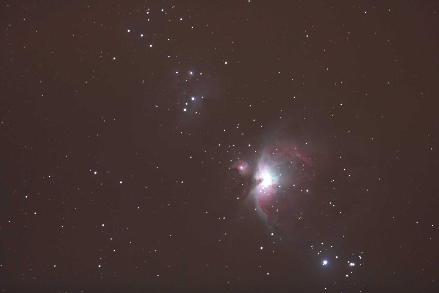

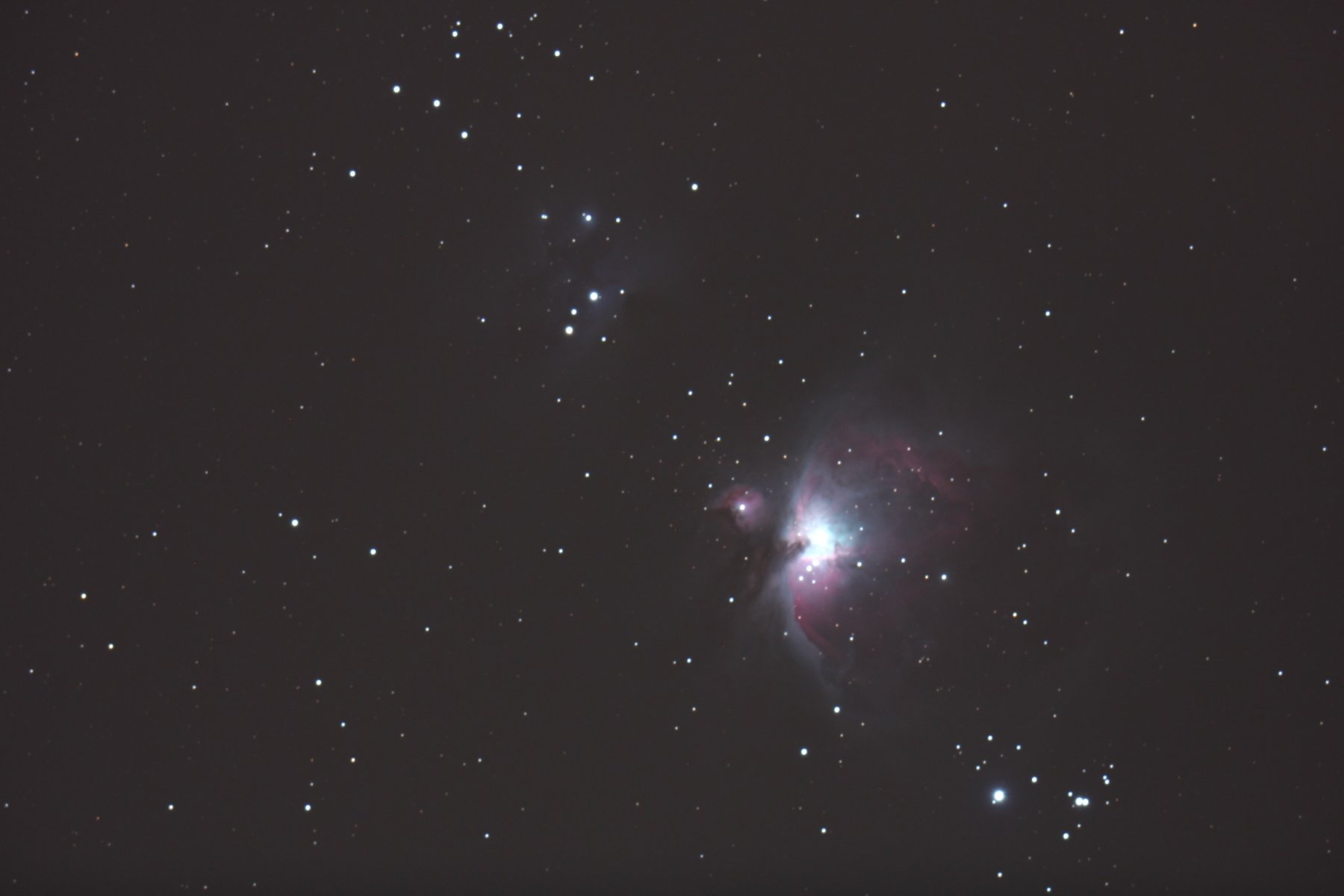

Hallo Astrofreunde, nach langer Überlegung habe ich mich für den Ts Photoline 102 mit Fpl53+Lanthan entschlossen. Gestern war sein First light,die Bilder sind original und unbearbeitet, M45, M33, M42. Als cam war diesmal meine Canon eos2000d mit dem TSRED102 Flattener im Einsatz.
Christos
