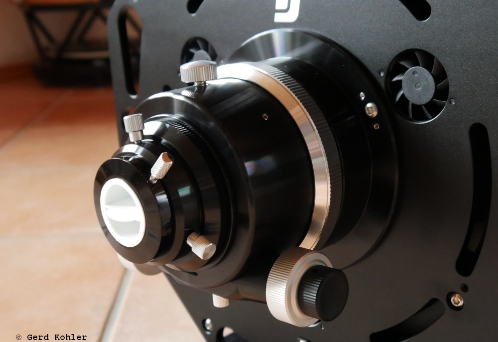

Ich hatte das gleiche Problem mit dem Monorail am 10" Cassegrain.
Der Okularauszug war zu instabil, neigte zum durchrutschen und die Rotation vom Okularauszug, nur durch ein lösen der Überwurfmutter zu bewerkstelligen war zu ungenau. Außerdem federte der Okularauszug beim fokussieren immer etwas zurück.
Dieser hier war im original bei meinem Teleskop verbaut:
Den habe ich dann gegen einen Zahnstangenokularauszug getauscht.

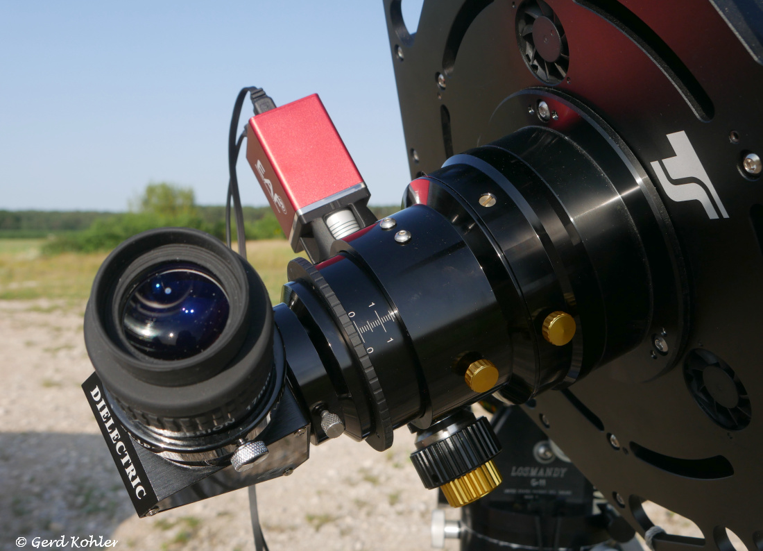

Der ist deutlich stabiler und auch die Rotation vom Okularauszug geht deutlich besser und ist genauer. Jetzt habe ich diesen Okularauszug am Teleskop:
Ein Feather Touch wäre sicher noch besser, liegt aber preislich in einer anderen Liga.
Es gibt bei TS einen 2,5" OAZ mit M90 Anschluss. Eventuell passt dieser zu deinem Teleskop.

es gibt schon Crayfordauszüge, die nicht durchrutschen.
Ich selbst habe einen Moonlite an meinem RC. Der hält seine Position auch im Zenit.
Von den Moonlite gibt es aber keine 2“ Auzüge mehr, sondern 2,5“ die kosten etwas mehr als damals die 2“…
Bei Moonlite kannnman die Länge des OAZ Rohres und den Snschlussflansch zum Teleskop auswählen.
Belastet wird der Auszug bei mir mit Reducer, Filterrad, OSG mit Guidecam und der ASI1600.
An meinem kleinen APO ist ein Zahntrienauszug verbaut, der ebenfalls gut funktioniert.
Grüße Rainer
