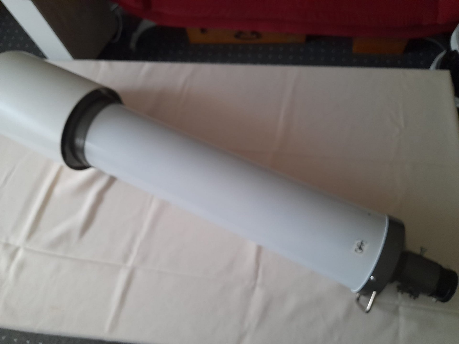

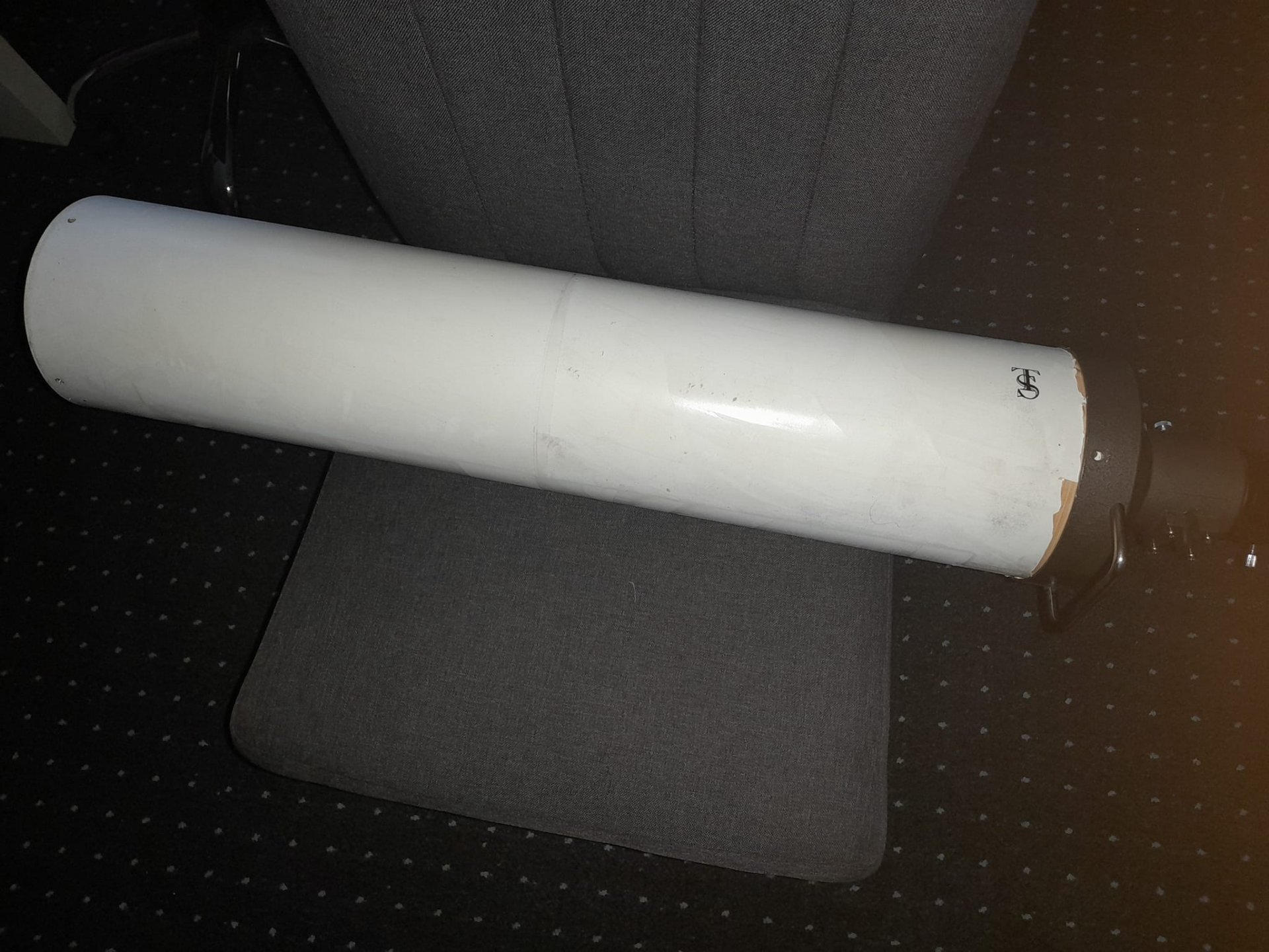

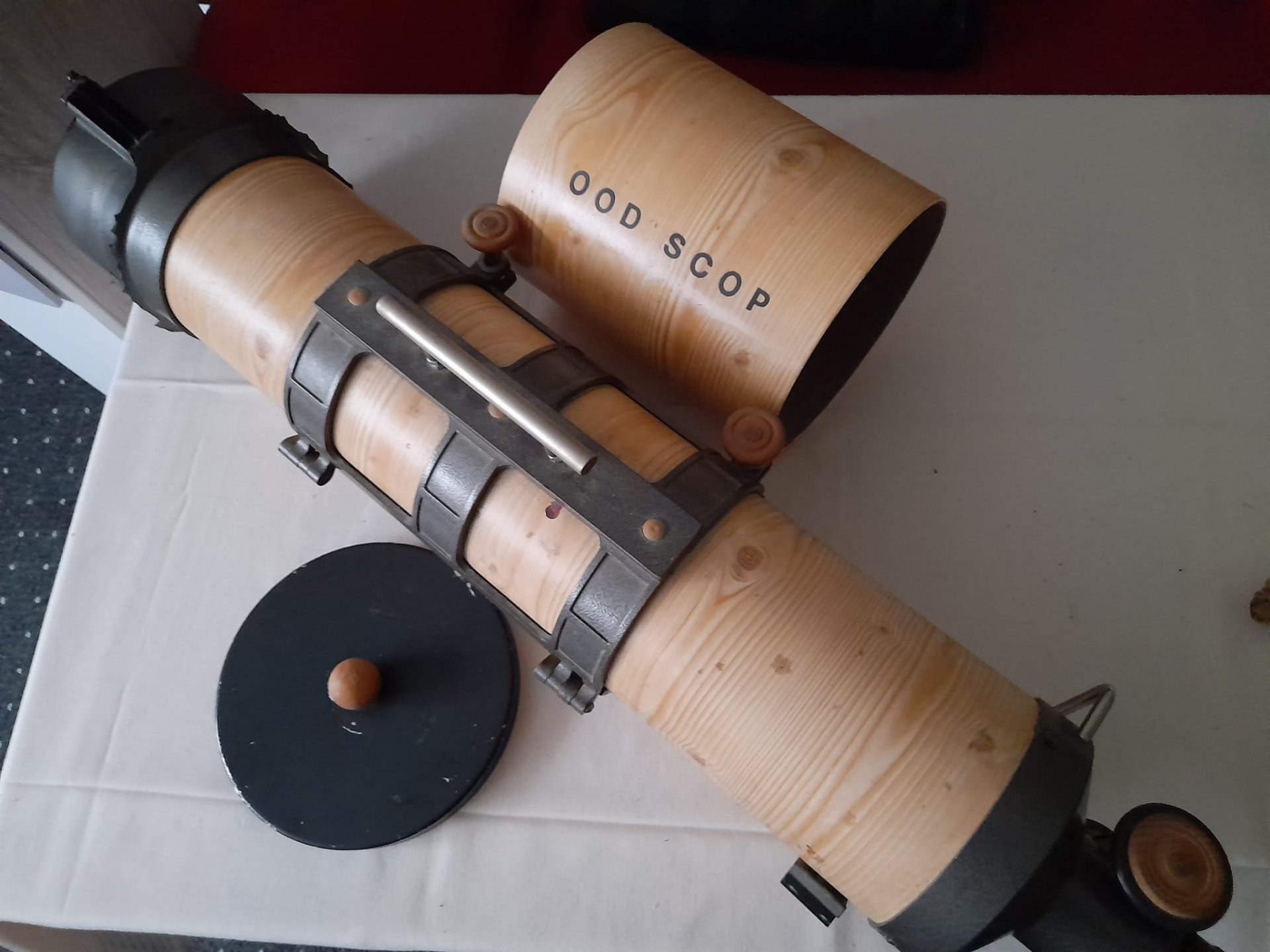

Hallo und frohe Weihnachten,

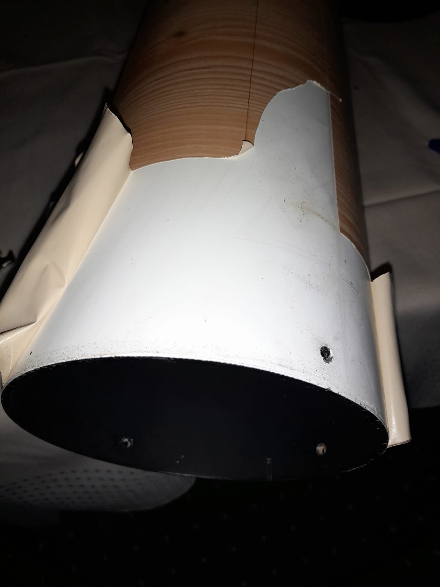

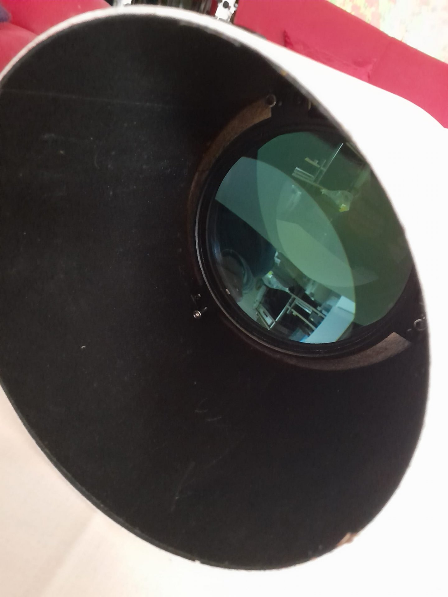

heute kam noch rechtzeitig das kostenlose Bastelobjekt eines älteren TS Refraktors 152/990 an.
Die Optik hat den DHL Transport aus Bayern zum Glück unbeschadet überstanden.
Der Tubus ist auch original. Leider dick mit Folie in einer Holzoptik beklebt. Es wurden auch
Rändelschrauben durch Holzdrehteile vom Vorbesitzer ersetzt.
Die Folie ging äußerst schwer ab. Danach war der Lack immer noch klebrig. Müßte wohl neu lackiert werden.
Vorne in der Kunststoffzelle sind kl. Stücke am Rand ausgebrochen, die aber nur die Taukappe halten. Kann mir aber
einen passenden Ring drucken lassen. Ich weiß, das Teil ist natürlich eher ein Farbeimer........aber für lau.....

was könnte man nehmen , um die Lackoberfläche zu entfetten?
Nach dem Abziehen der Folie ist der Lack leider total stumpf und klebrig.
Ich werde den Tubus dann wohl neu lackieren müssen. Autopolitur hat da nicht gewirkt.
Michael
dem Klebezeug würde ich versuchen mit ISO zu Leibe zu rücken, alternativ Nagellackentferner MIT Aceton, dann aber auf die Finger aufpassen, das Zeug greift die Haut an. Entfetten mit Bremsenreiniger, ist ja nur noch das Rohr. Bremsenreiniger auf Tuch und abwischen, das Zeug verdampft extrem schnell. Dann gute Grundierung und Lack oder pulvern lassen.
Jörg
im Baumarkt gibt es Entferner für Aufkleber und Kleberpckstände. Das Zeug muss eine gewisse Einwirkzeit haben. Funktioniert in den meisten Fällen gut. Diesen Entferner benutze ich oft um Aufkleber von oldschool BMX Rädern zu entfernen.
Torsten
Hallo Michael,
alternativ zu Lösungsmitteln bietet sich Anlauger an die Wirkung ist bei vielen Verschmutzungen erstaunlich gründlich. An Gummihandschuhe denken...
Viele Grüße Felix

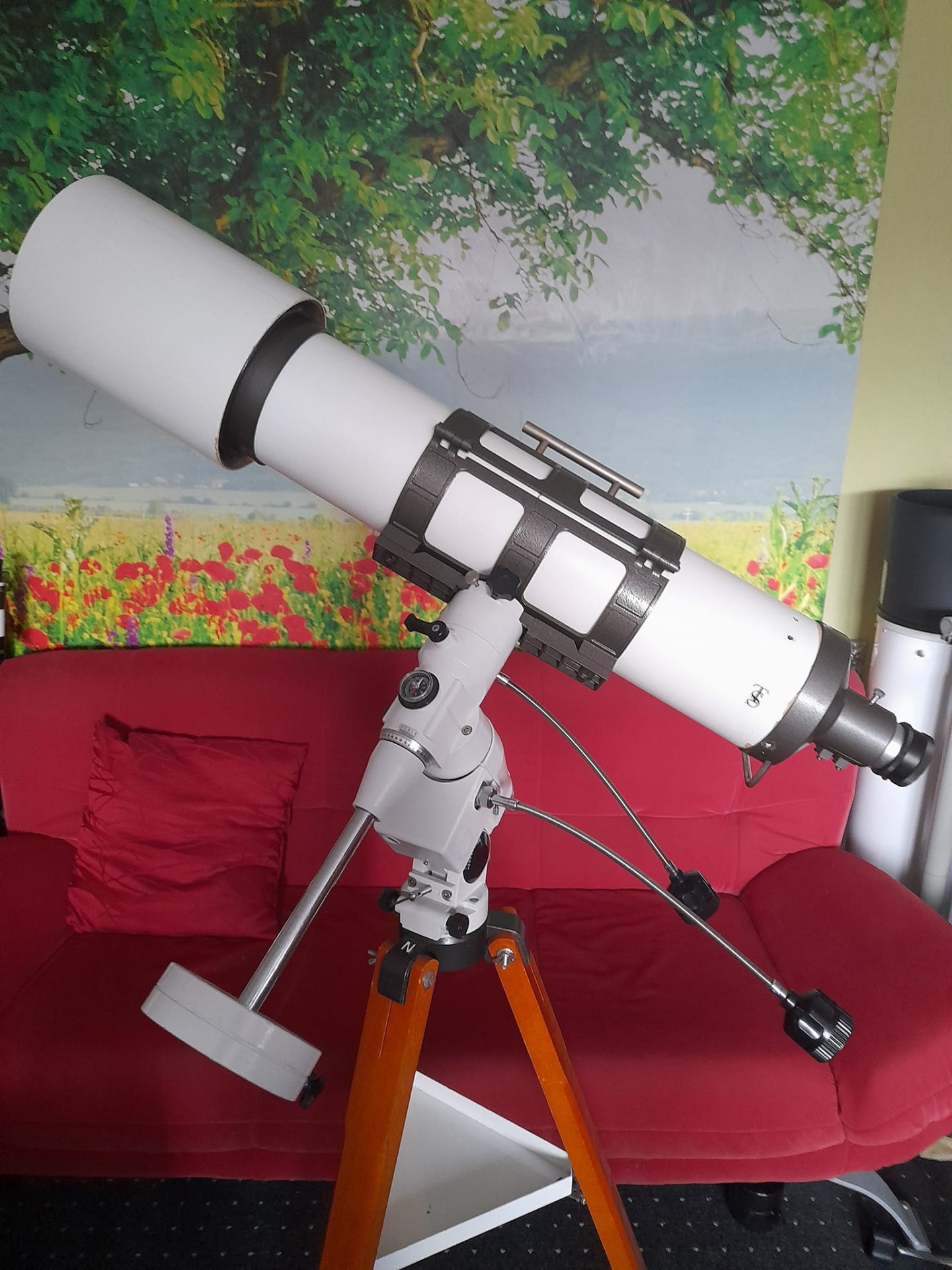

vielen Dank für Eure Tipps!
Hab es vorhin mal mit leichter Scheuermilch probiert. Klebt jetzt weniger . Aber um eine neue Lackierung werde ich nicht herum kommen.

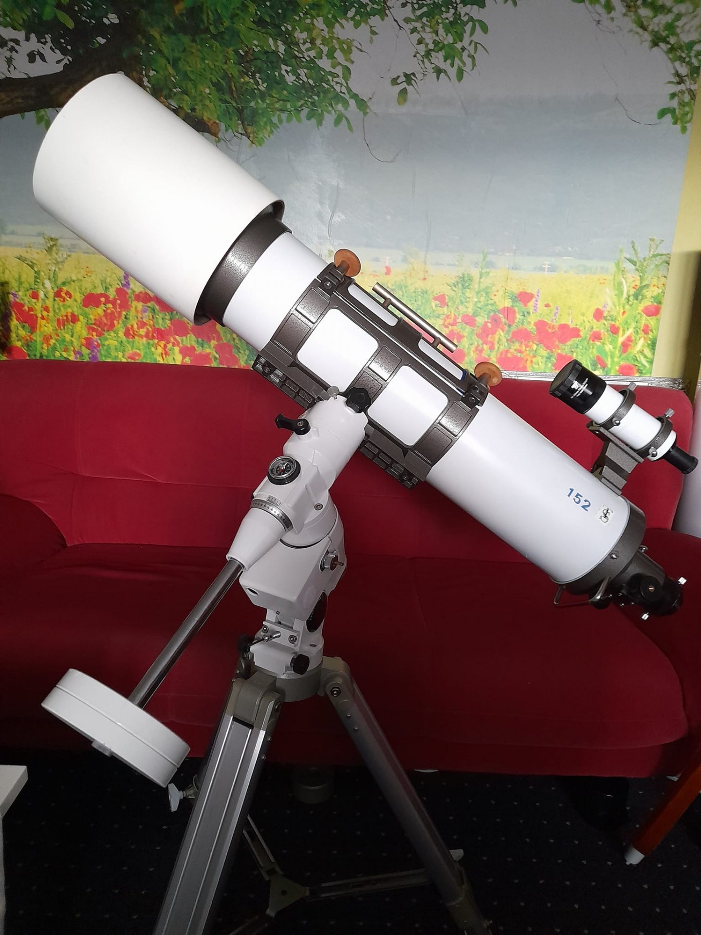

Habe es mal probeweise auf die EQ-5 gesetzt. Zum Glück war der (arg verschmutzte) Rohrschellen-Korb noch dabei.
Ehrlich gesagt verstehe ich nicht, wie manche Leute ihre einstmals teuren Teleskope so vergammeln lassen können.

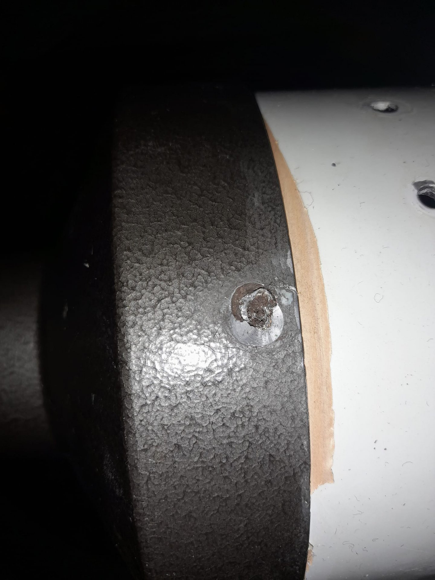

Das nächste Problem wird es sein ,eine Bohrung vom Okularauszug-Gehäuse aufzubohren. Denn die abgebrochene Schraube steckt auch noch drin.
Der unbekannte Vorbesitzer hatte einfach Kleber darüber geschmiert.

Hallo Michael,
vielleicht kannst Du die Schraubenreste mit einer Proxxon Minimot oder einer Dremel mit entsprechenden Einsätzen
ausschleifen. Bohrer rutschen da meistens ab.
Gruß Michael
yep, da bleibt nur ausschleifen, ausbohren würde ich auch lassen, da müßtest Du Dir erstmal ne Vorrichtung bauen um den Bohrer resp. die Bohrmaschine exakt zu führen, da ist der Dremel die bessere Wahl. Da war aber ein echter Experte vor Dir am Werke... HwHvH... Viel Erfolg!
Jörg
Petroleum/Lampenöl geht auch gut. Abgebrochene Schraube würde ich in diesem Fall gnadenlos ausbohren und neues Gewinde schneiden ...ist ja kein Kulturgut. Bei einem Klassiker hatte ich mal kleine Linksausdreher genutzt ist aber, wie schon von anderen angemerkt, sehr fummelig so klein vorzubohren.
für die Schraube empfehle ich, wenn vorhanden, Dremel zu nehmen, da kann man leichter fein vorbohren, ob man dann zum Ausdreher greift oder die Schraube ganz rausbohrt muss man dann sehen, extra nen Satz Ausdreher kaufen würde ich da auch nicht.
Jörg
fein, dann laß uns am Gesamtergebnis bitte teilhaben :y:
Jörg

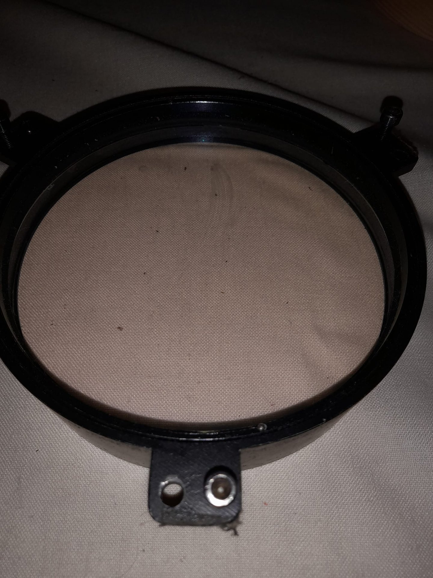

hab es heute doch geschafft, den Tubus zu lackieren. Leider nicht 100 % geworden.
Irgendwie vertrug sich der Autolack trotz Grundierung an kleineren Stellen wohl nicht mit den China Lack.
Objektivzelle angeschraubt und das Objektiv wieder eingebaut, bzw. auch angeschraubt.
Bei nächster Gelegenheit werde ich das Teleskop dann mal testen.
Michael

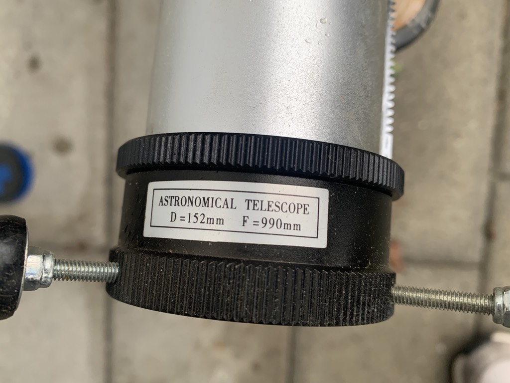

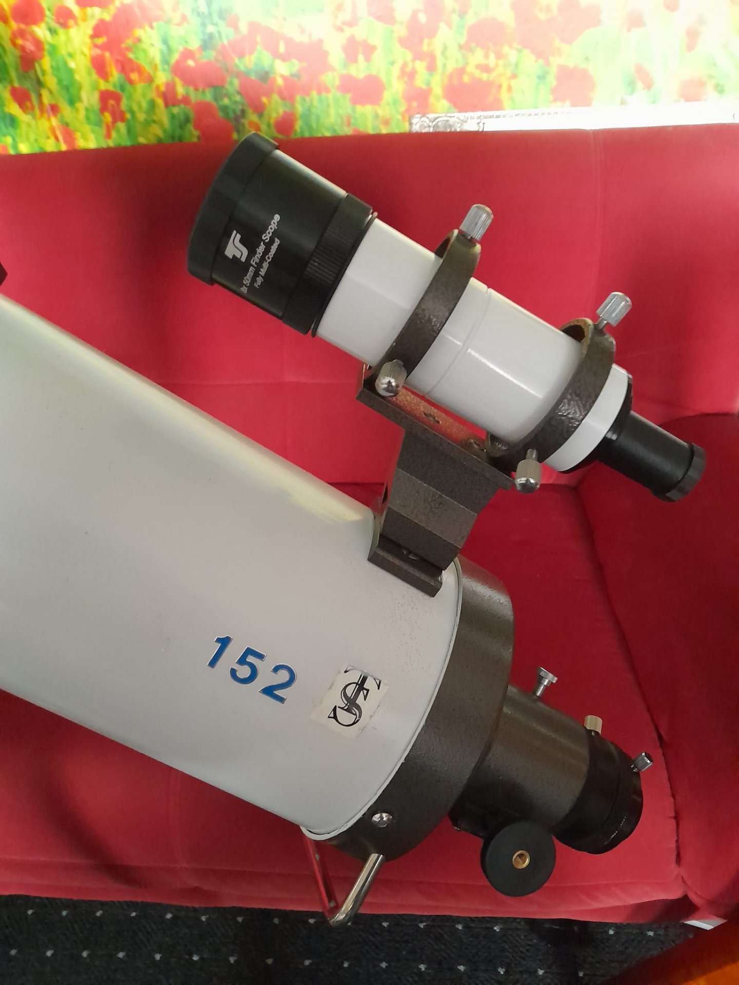

hab nochmal neue M6 Gewinde in den Tubus geschnitten , um den Original TS Sucherschuh zu montieren.
Musste allerdings mit dem Senker am Sucherschuh noch nacharbeiten , da ich keine M6 Schrauben mit passenden
flachen Kopf hatte. Einen TS 8x50 Sucher hatte ich noch im Fundus, da der mitgelieferte Sucher nicht vollständig war.
Die Rändelschrauben am Okularauszug zum fokussieren sind auch erstmal eine Notlösung. Diese komischen Holzräder
wollte ich da nicht mehr verwenden.
Michael
