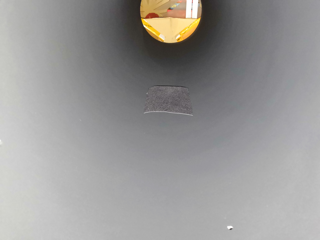

als ich vor meinen neuen Newton gebaut habe stand ich vor dem gleichen Problem. Gelöst habe ich es mit Black 3.0. Die Farbe ist leicht zu verarbeiten, wenn man sie mit ein wenig (!) Wasser verdünnt, und lässt sich gut mit einem Pinsel auftragen. Rollen geht aber sicher auch. Mit drei Schichten ist der Tubus sehr schwarz geworden, auch die Kanten des Fangspiegels ließen sich damit gut schwärzen. Es ist eine Acrylfarbe, einen besonderen Geruch konnte ich nicht feststellen. Allerdings sollte man sie mechanisch nicht belasten, will sagen sie ist nicht besonders abriebfest, aber das ist ja für das innere des Tubus kein großes Problem. Für einen Tubus mit 240mm Durchmesser und 1m Länge bin ich mit einer 150ml Flasche locker ausgekommen.
Das Ergebnis finde ich ziemlich gut. Auf dem Foto habe ich zum Vergleich ein Stück Velours in den Tubus gelegt .
Michael

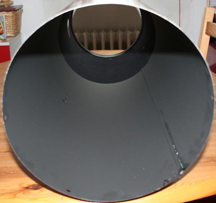

Was spricht eigentlich gegen Velours? M.M. nach immer noch die effektivste Art der Verbesserung. Nach dem Verlegen würde ich mit einer Fusselrolle ein paar Mal drübergehen. Absaugen eher nicht, da geht evtl. zu viel verloren. Bei meinem Dicken habe ich Velours wohl schon so 15 Jahre drin. Den Spiegel des Kleinen habe ich neulich erst gereinigt: Wirklich kein einziges Haar drauf. Die Unterschiede mit/ohne Velours sind immens, ob bei Planeten oder Deep Sky, ein enormer Gewinn an Kontrast. Ich habe mal ins Rohr des Zehners heftig reingeblitzt, als ich die erste Bahn geklebt hatte:
