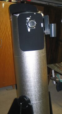

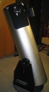

Hallo Zusammen,
die Isolierung ist relativ stabil und besteht aus 3 Bahnen 4mm Styropor + Metallbeschichtung (Heizkörper-Isotapete).
Derzeit sind die Bahnen mit Teflonband auf der Unterseite stramm geschlossen, was sehr gut hält, nichts verrutscht.
Das Abnehmen - besonders der oberen Schale - würde ich mir gerne ersparen, weil die besonders anfällig für Beschädigungen wäre, wegen der Anbauteile und der abnehmbaren Streulichtblende.
Ich habe jedoch Bedenken, dass bei längerem Ausseneinsatz evtl. Feuchtigkeit zwischen Isolierung und Tubus kriechten könnte. Oder ist diese Sorge unbegründet?
@Felix: über deine Lösung hatte ich auch nachgedacht. Ich wollte den Tubusinnendurchmesser jedoch nicht weiter reduzieren.
Chris

Hallo Matthias,
alles so weit einleuchtend, aber eigentlich muss man das für unsere Praxis gar nicht wirklich verstehen.
Du kannst den Teufel reiten und in einem zu engen dünnen Blechtubus Tubusseeing genießen oder
1. Du kannst einen ausreichend dimensionierten Tubus selbst bauen
oder
2. einen engen Tubus isolieren und effektiv lüften.
Beides funktioniert in der Praxis und ich wage die Prognose:
Je enger der Tubus, um so mehr Bedeutung kommt trotz Lüftung der Isolierung zu.
Mein 8-Zöller ist nicht mehr bei mir, macht einem neuen Besitzer sehr viel Freude. Nur noch der ehemals aufgesattelte Richfielder ist da.
Derzeit versuche ich, neben meinen kleinen nebenerwerblichen Zubehörideen, einen 6" F/6 von der Stange für mich so richtig auf Vordermann zu bringen. Einer dieser Newtons soll wenigstens zeigen können, was so ein Teil kann, wenn es darf und ein paar Besonderheiten sind natürlich Programm.
Damit wird man mich dann auf vielen Wiesen sehen. Wir sind eine 5 Köpfe starke, lockere Stammtisch/Beobachtergruppe und dunkle Wiesen hats bei uns noch genug. Ich/wir werden aber auch Mal in Stumertenrod oder eventuell auf dem neuen ITV-Platz vorbeischauen.
Man sieht sich, irgendwo, irgenwann, irgendwie....! :)
Gruß und CS
*entfernt*
Hallo Matthias und Günther,
ich würde sagen daß drei praktizierende Theoretiker es doch eigentlich schaffen sollte für völlige Verwirrung bei allen echten akademischen Thermodynamikern zu sorgen, ich mach gleich mal weiter...übrigens bin ich nur "zufällig" in der KFZ-Branche hängen geblieben, ich hab glaube ich nicht laut oder schnell genug NEEEEEEEEIIIIIIIIN geschrieen :/
Matthias, du gehst in erster Linie von Wärmestrahlung aus, dabei spielen da noch ein paar Dinge eine Rolle:
Wärmeübertragung findet nicht nur durch Wärmestrahlung statt, auch durch unmittelbaren Kontakt zwischen zwei Medien (jetzt wirds okult...). Die in einem Teilchen enthaltene Wärme, ist nix anderes als Bewegungsenergie, wird auf das nächste Teilchen übertragen, dieser Effekt überwiegt zu Beginn der Abkühlung deutlich. Ist wie bei einem gebläsegekühlten Verbrennungsmotor, die durchstreichende Luft nimmt die Wärmeenergie durch Kontakt mit den wärmeren Oberflächen auf, wollte man den gleichen Kühleffekt durch Wärmestrahlung erreichen wären die Kühlrippen riesig. Langer Rede kurzer Sinn: nicht nur die Oberflächenbeschaffenheit spielt eine Rolle, sondern auch die Art und Weise wie die Wärme übertragen wird.
Die unterschiedlichen Massen: ein Tubus, auch aus Alu, wiegt leicht 2 oder 2,5Kg, einer aus Stahlblech ist fast doppelt so schwer wenn er gleich dick ist. Die isolierende Styroporschicht oder das Velours haben im direkten vergleich eine sehr geringe masse die zu vernachlässigen ist. Das heißt daß ein großer Teil der Wärme im Tubus gespeichert ist wenn man die Spiegel mal außer Acht läßt. Ziel der ganzen Pimp my Tubus Aktionen ist ja für ruhige Luft IM Tubus zu sorgen, wie es außerhalb des Tubus ist können wir eh nicht beeinflussen. Deshalb die Isolation an der Innenseite: die geringe Masse Styropor und Velours sind schnell ausgekühlt, ob durch Wärmestrahlung oder die durchströmende Luft ist egal. Durch die "Sandwich-Bauform" kommt auch nur wenig Wärme nach, Styropor ist, wie Du richtig schreibst, ein extrem schlechter Wärmeleiter - das hat aber nicht nur ein langsames Durchkühlen zur Folge sondern auch daß die Oberfläche schnell abkühlt, es kommt schließlich nur langsam Wärme aus den tieferen Schichten nach. Auch tiefgekühltes Styropor fühlt sich fast sofort nach dem Berühren warm an da es sich oberflächlich schnell erwärmt und die Wärme nur langsam ins Innere weiterleitet. Das bedeutet wenn man einen Blechtubus hat der an der Unterseite wärmer ist als an der Oberseite dann ist das fast egal wenn er INNEN isoliert ist, da kommt das Temperaturgefälle dann gar nicht oder zumindest fast gar nicht an.
Ein Extrembeispiel: stell Dir einen Tubus aus 10cm dicken Styropor vor an dem man außen einen beliebigen, deutlich wärmeren Gegenstand befestigt: ne Tasse Kaffee - die ist abgekühlt bevor die Wärme an der Innenseite des Tubus ankommt.
Die Wärmeleitfähigkeit und die Wärmekapazität der einzelnen Schichten eines isolierten Tubus sind also genauso wichtig, erst ganz zum Schluß der Abkühlphase rücken die Eigenschaften der Wärmestrahlung in den Vordergrund.
Dazu kommt noch daß ein Tubus von innen und außen abkühlt, von innen im Idealfall durch aktive Lüftung gleichmäßig, nach außen durch die unterschiedliche Wärmestrahlungsbilanz unterschiedlich. Das läßt sich am einfachsten ausgleichen indem man dafür sorgt daß von der unterschiedlichen Temperaturverteilung außen so wenig wie möglich innen ankommt.
Soll noch einmal jemand sagen ein Schlosser kriegt nicht genau so ein Ideensammelsorium hin wie ein Gärtner :respekt: Wenn sich jemand unser Wissen leichtsinnig aneignet und versucht danach ein Teleskop zu bauen der sieht------------NICHTS :D oder bestenfalls in die Röhre.
Viele Grüße Felix
Ohne weitere theoretische Überlegungen hatte ich mein C9,25 (geschlossener Tubus, kein Lüfter) isoliert, nach dem beim Kollimieren am künstlichen Stern
das ausgekühlte Teleskop nach kurzer Zeit (< 2Min.) unten abgeplattete Beugungsringe zeigte (= Warmluft an der oberen Tubuswand).
Nach dem Abdecken des Gerätes mit Decke/Jacke verschwanden die Abplattungen genauso schnell wieder (< 2Min.).
kurzer Zwischenbericht:
Ich habe den 12"er gegen 19:00 rausgestellt und ca. 20:30 mit Beobachten begonnen. Außentemperatur -7,1°C.
Kurzabriss: Sterne sind auch bei 500x noch absolut scharf. Ab 21:45 tauchte Mars hinter den Bäumen auf. Eine Abbildung, wie ich sie noch nicht erlebt habe. Seeing bei 500x minimal feststellbar. Bisher war meist bei 300x die Grenze. Ich konnte ein paar DS trennen, die mir bis dato noch nie gelungen sind.
Fazit: die Isolierung hat sich gelohnt.
Trotz Studium: manchmal geht probieren über studieren.
Ihr dürft gerne weiter versuchen das Ergebnis mit der Theorie in Einklang zu bringen. Die Diskussion finde ich absolut interessant. :super:
Aber - die Thermoskanne ist wieder voll - ich gehe jetzt wieder raus. Außentemperatur: -8,6°C, aber die Frisur hält... BRRRR :D
Chris
