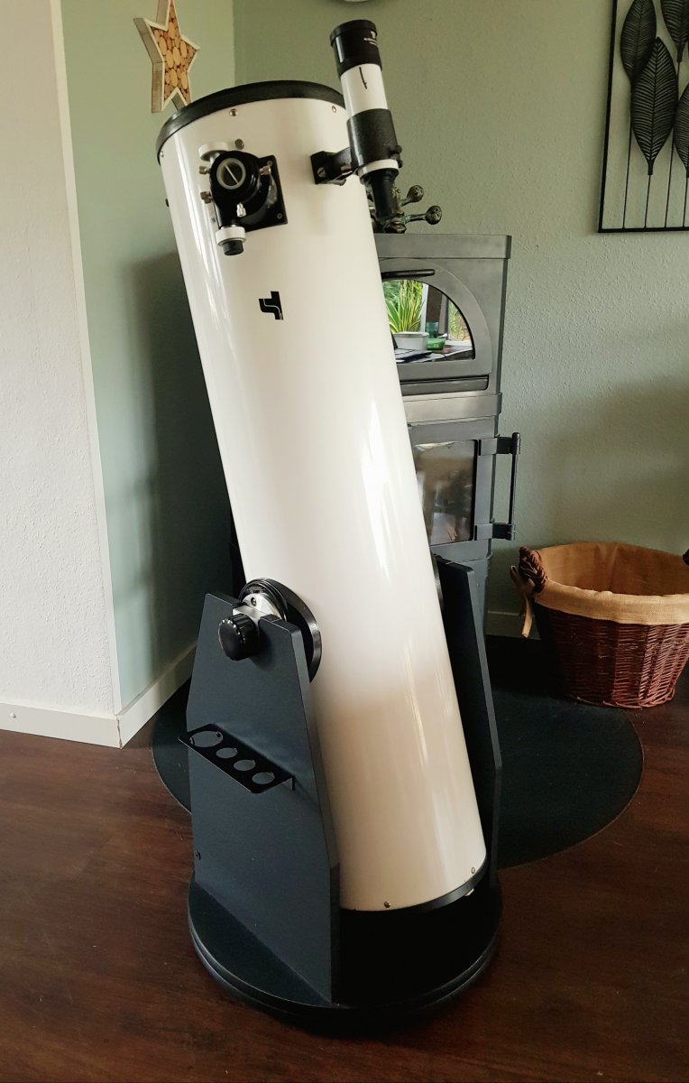

Zu Hause habe ich aber festgestellt, dass einiges komisch war. First Light war sehr ernüchternd.
Ein genauerer Blick zeigte
  • Total verstellt
  • Hauptspiegel verstaubt
  • Gummiring vom Sucher fehlte. (Man konnte ihn gar nicht feststellen)
  • Sucherschuh und Sucheraufnahme waren falsch herum montiert (!)
  • Tubus ist sehr kopflastig (schon ohne Okular) und bleibt nur mit Friktionsbremse waagerecht.
Irgendwie habe ich den Eindruck, dass irgendwas damit nicht stimmt, bzw. der mal zerlegt wurde oder so. Aussage des Vorbesitzers ist, er habe nichts daran

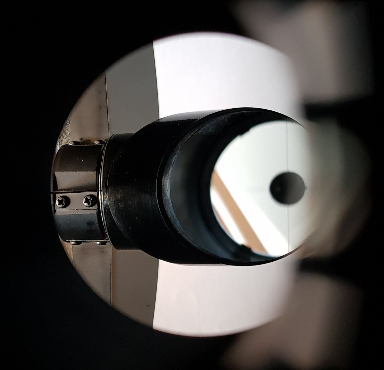

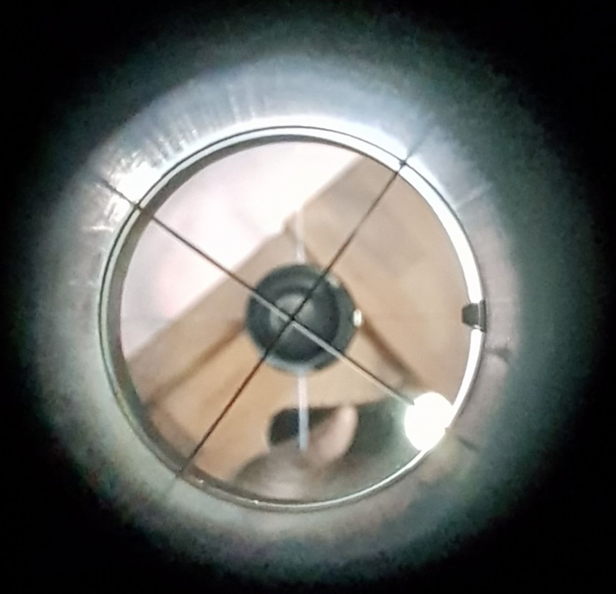

Sorry... bessere Fotos habe ich mit meinem Handy nicht hinbekommen.

  • Ist es richtig, dass ein Fangspiegel ohne Offset da eingebaut ist? Spinne und Spiegel sind zentrisch. So bekomme ich nur einen HalbOffset mit gekipptem HS Spiegel
    und (leicht) schiefer optischer Achse hin. Ist das bei diesem f5 so üblich? (GSO 10" Deluxe)
  • Der FS ist oben an der Spinne auf Anschlag. Höher geht es nicht. Er ist dabei "fast" zentrisch im OAZ, aber ein minibisschen zu weit Richtung HS. Egal?
  • Ist das normal, dass Dobsons nicht so richtig in Waage sind und "gebremst" werden müssen? (Kopflastig)

ich habe den gleichen 10". Das Friktionslager kannst du verschieben und den Tubus grob einstellen. Dazu muss der Tubus aus der Rockerbox raus und man muss leider erst einstellen und dann probieren. So ganz kann man es nie ausgleichen, alleine schon wegen der verschiedenen Okular-Gewichten.
Zum Gewichtsausgleich nehme ich diesen
Magneten. Unter den Magnet habe ich Filz geklebt, damit ich ihn gefahrlos verschieben kann.
