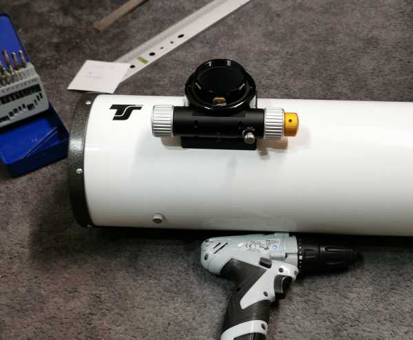

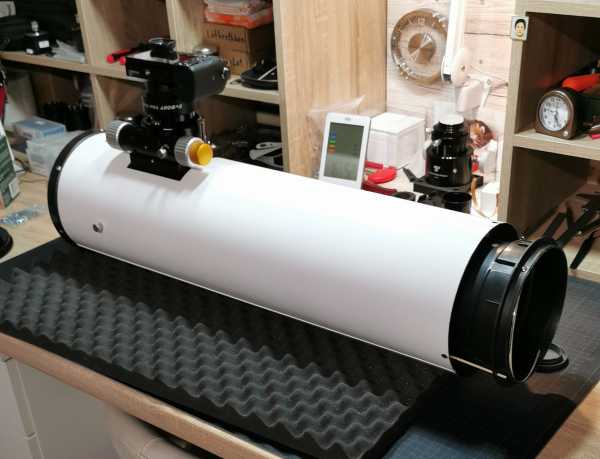

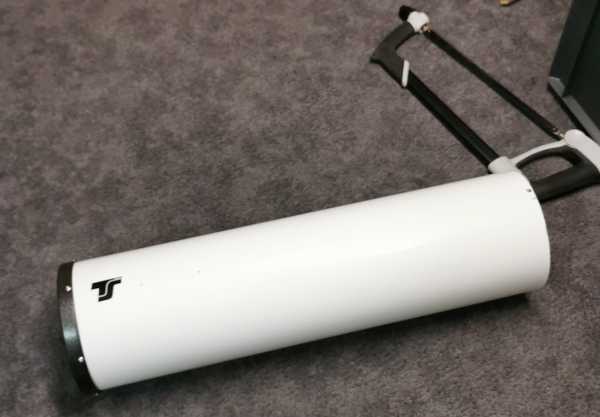

Also das Rohr vorbereiten... die Teile alle ab, dann absägen, will eigene Löcher machen mit eigener Methode !
Vorne schonmal abgesägt, bis einschl. des Loches für den OAZ. Kante begradigen, glattfeilen und schleifen, Frontring mal drauf... paßt ! Ergo neue Löcher rein, daß der Ring auf Spannung gegen das Rohr gezogen wird, wenn man die Schrauben reintut. Sitzt dann absolut wackelfrei ! Was es sonst niemals tun tut ! Löcher zu groß, die ganze Zelle wackelt, der Frontring dann auch... Sowas will ich nich ergo selbstmachen. Auch 6 (Inbus Flachrundkopp M4) neue Schrauben anstatt der 3 (rostenden) Flachrund M4 Kreuzschlitz. Also Abstände gemittelt und rein ins Metall... Hab gar dem Wolfi sein Logo "gerettet", das sonst hinter dem Auszug saß (das Rohr war nen 1:6 !), jetzt sitzt es halrt davor zwischen Frontring und Auszug... Wollte halt auch keine nutzbare Rohrlänge verbraten...

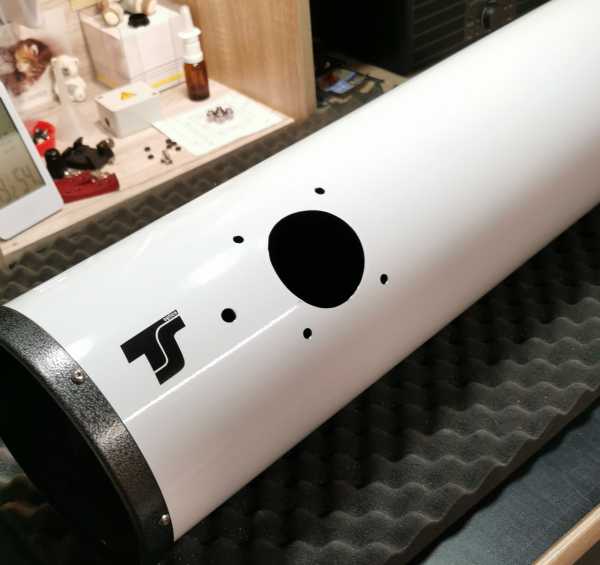

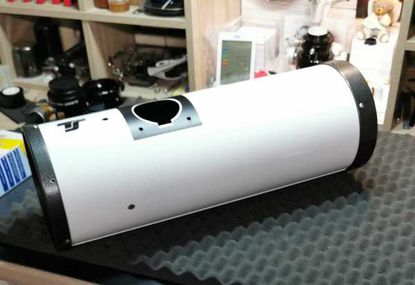

Neue Löcher rein, für Spinne und Auszug. Alles vorher auf 1:1 Zeichnung ausgetüftetlt.
Positionen eingemessen, Zeugs platziert und Punkte gesetzt. Wenigstens schonmal für vorne.
Löcher gesetzt, das für die Spinne 10mm weiter vom OAZ weg als beim 1:6, das fürn OAZ etwas kleiner, nur daß das Rohr durchpaßt vom Auszug mit seiner Zahnstange.

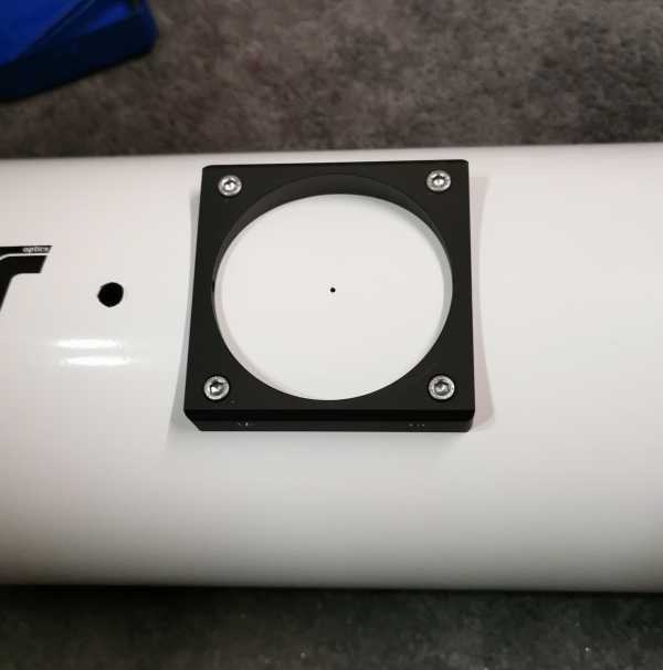

Testweise mal den OAZ und die Spinne verbaut, der Frontring als Versteifung. Alles in guter Position !

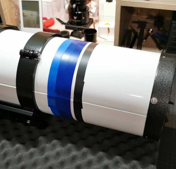

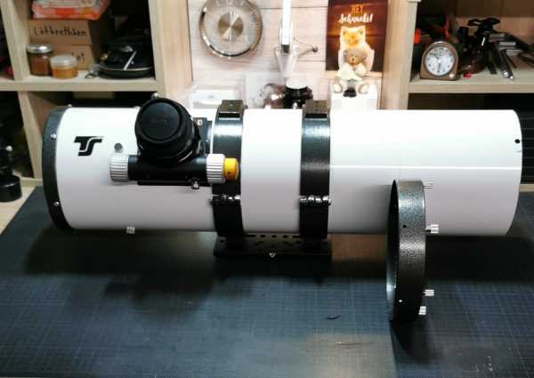

Alles vom Rohr abgebaut.. Zwischen den abgeklebten Bereichen soll also das Rohr enden. Linie gezogen, Stichsäge raus (deshalb abgeklebt) und gib Gas. Klappte sehr gut... das vordere Ende hatte ich mit ner Bügelsäge abgeschnitten, sehr mühsam und kritisch... Wieder alles begradigt, gefeilt, geschliffen, geglättet, lotrecht gemacht halt.

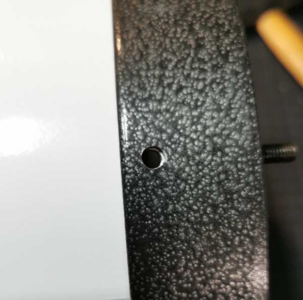

Für Frontring und Zelle : Die Bohrungen zuerst an den Anbauteilen gesetzt, dann aufs Rohr übertragen, aber so, daß bei der Verschraubung die Teile ans Rohr gezogen werden, damit sich niemals was losrütteln kann und vom Rohr wegfdriftet. Grad bei der HS-Zelle. Löcher also nen halben mm weiter ins Rohr rein als passend, dann ist es nachher bombenfest und liegt absolut gegen das Rohr an.

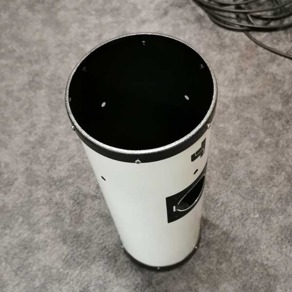

So sieht es dann aus, schon mit der Zelle dran, schließlich müssen alle Löcher drin sein, wenn ich von innen frisch schwärzen will... damit auch die Löcher Farbe abkriegen, Rostschutz und sowas. Alle Teile ab, alle Löcher und das gesamte Rohr außen abgeklebt, dann ans Schwärzen !
Super gelungen, alles schön gleichmäßig tiefschwarz.

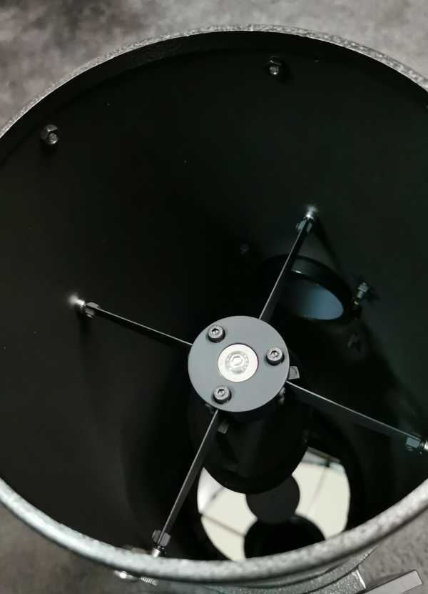

Ne Weile mußte es schon trocknen, aber matt is eh schneller trocken... Auszug eingebaut, dessen sehr fest angezogene (Niro-) Schrauben geschwärzt, Spinne eingebaut, schonmal grob ausgerichtet auf Mitte HS.

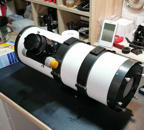

Einfach mal alles wieder angebaut, also noch die Zelle mit allen Schrauben, Frontring die restlichen, alles festgezogen. Schwarze Muttern.
So sieht das Ding jetzt aus... ich finde, das kann sich sehen lassen.

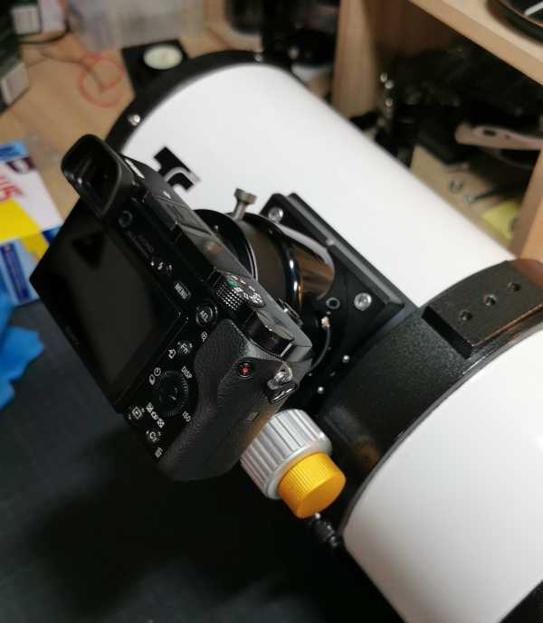

Dann mal den HS eingebaut und etwas ausgerichtet. Jetzt nochmal die Kamera drauf, alles gut. Mal aufs aus gegenüber gehalten...
Schön scharf, kann man sagen, bei APS-C übers gesamte Bild. Vorher hatte ich testweise mal die Vollformat dran... auch hier war in den Ecken kaum Vignettierung zu sehn... obs dann wirklich funktioniert mit FF, wird sich zeigen. Auch, ob der MPCC III mit dieser Lichtstärke noch umgehen kann, der soll bis 3,6 richtig gut sein. Ich werz ja sehn. Im wahrsten Sinne...
