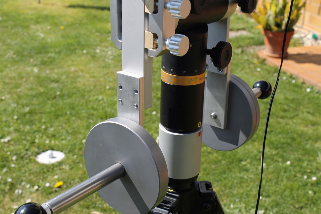

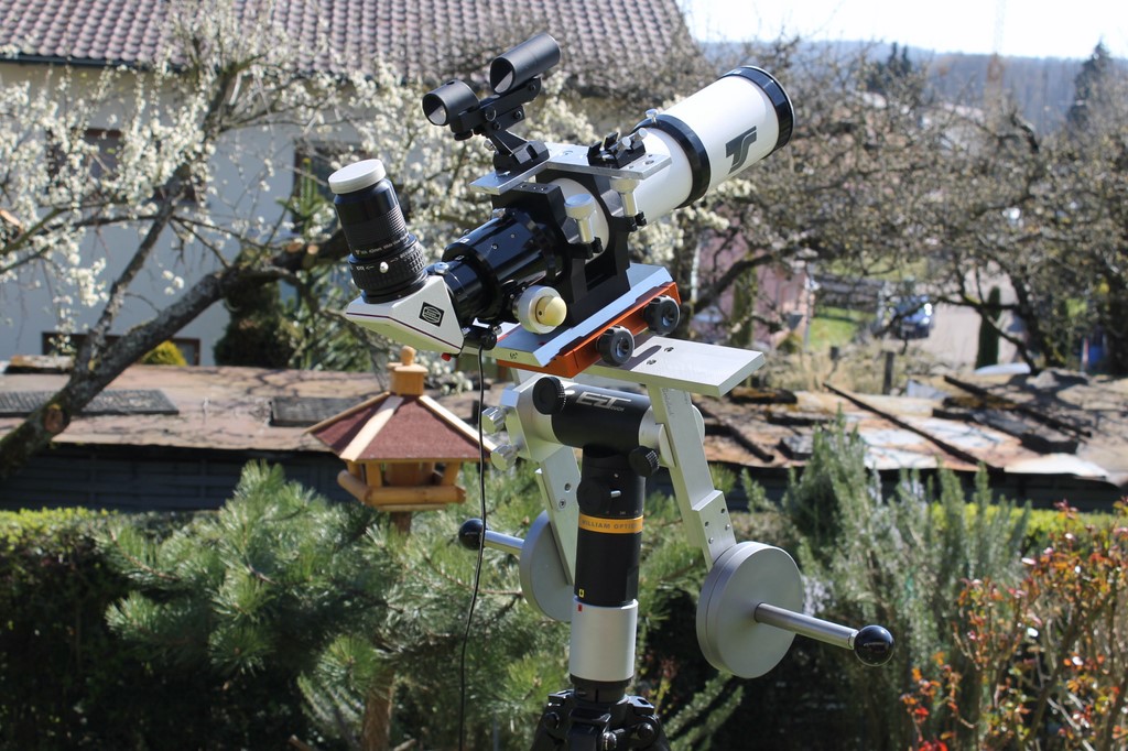

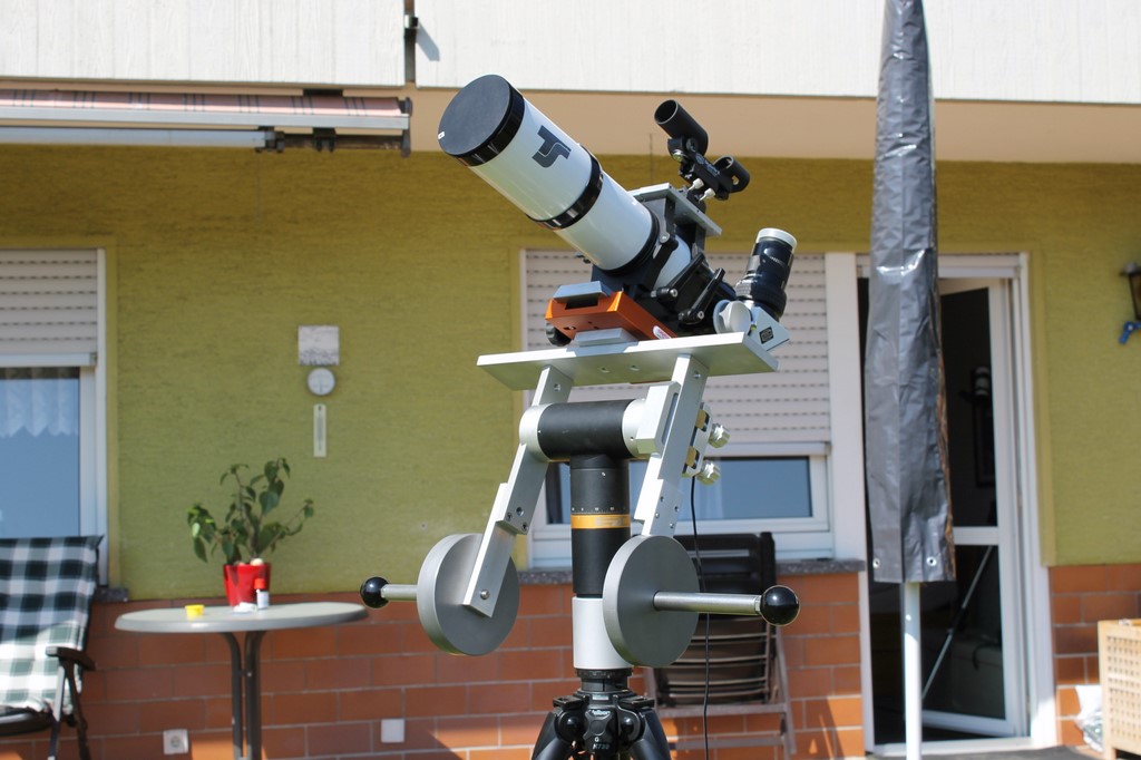

ist zwar kein Selbstbau sondern ein Umbau.

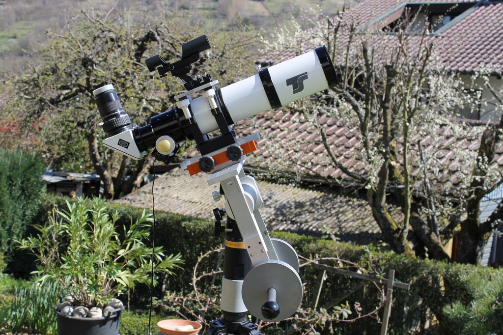

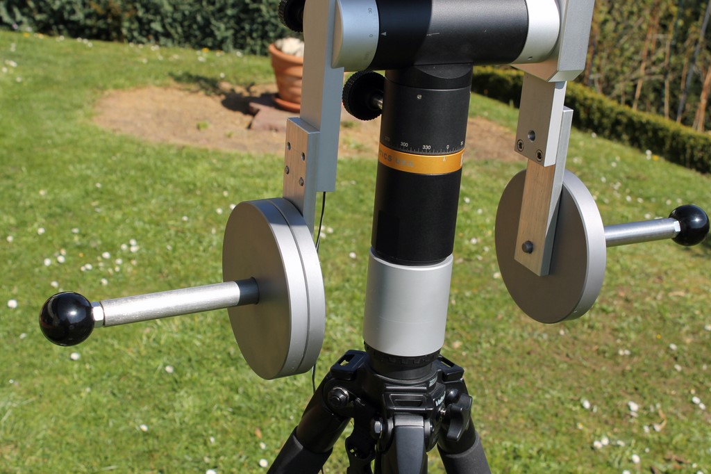

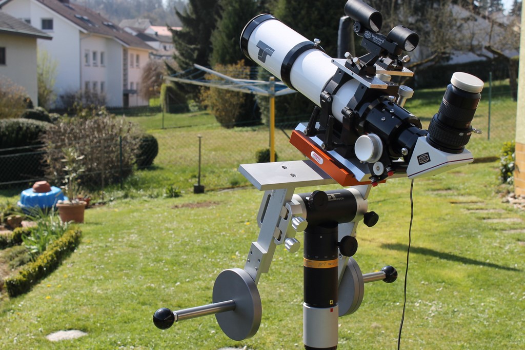

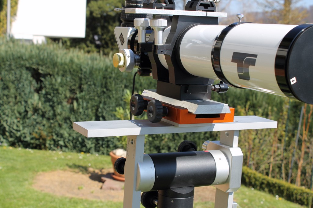

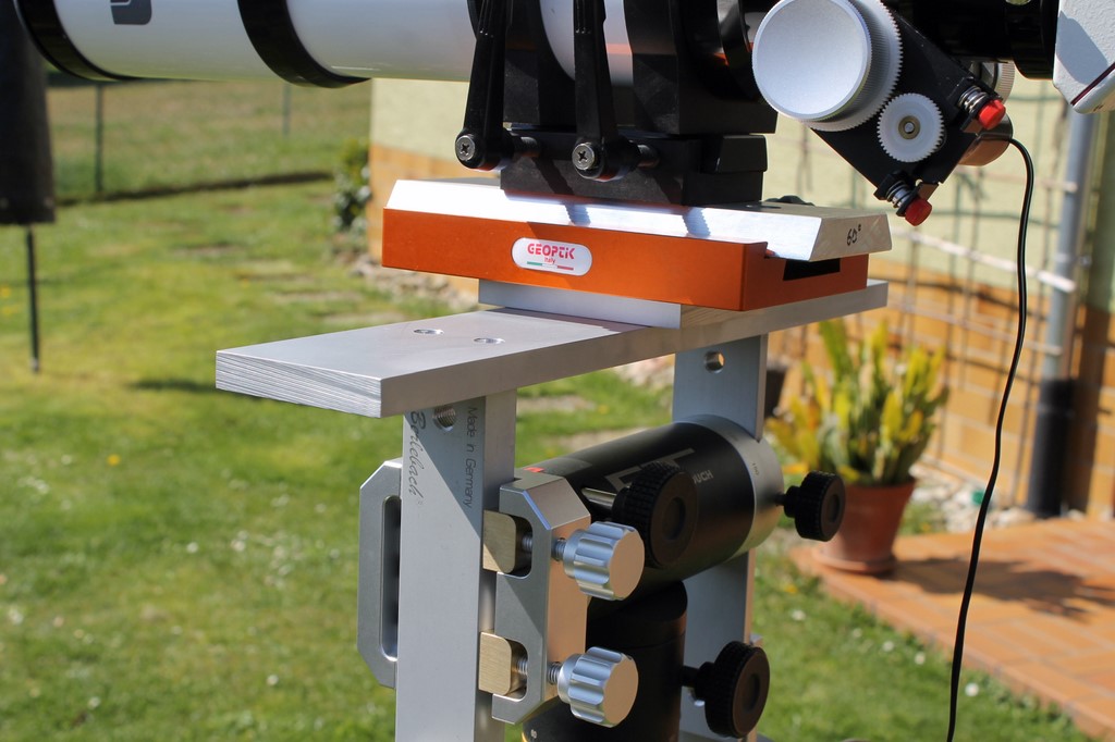

Ich habe mir eine EZTouch von Williams Optic gebraucht gekauft. Man sagt zwar hin und wieder das mal AOK Schweiz diese für Williams Optic gefertigt hat, stimmt aber nach Rücksprache mit Herr Beat Kohler nicht. Da meine gebrauchte EZTouch in den Schwenkbewegungen zu leicht eingestellt war und ich nicht gewagt habe die EZTouch zu öffnen und die Friktionsschrauben auch nicht immer über Maß anziehen wollte, habe ich mich an Beat Kohler gewendet. Hier mein ausdrücklicher Dank an Herrn Kohler, der mir unkompliziert geholfen hat, auch, obwohl es ein China-Klone (Taiwan) seiner AYO II ist. Herr Kohler sagte nur, wenn es die Chinesen gut gemacht haben, dann soll ich nach seinen Anweisungen vorgehen. Gesagt getan und es hat wunderbar funktioniert und die Chinesen haben gut abgekupfert
Was habe ich gemacht?
Erstmal einen straffen Adapter gedreht mit 3/8" Innengewinde und auf der Gegenseite ein M8 Gewinde um einen Gewindeadapter M8 zu M10 einzuschrauben. Somit sitzt die EZTouch bombensicher auf dem Stativ (Carbon-Velbon N730 mit 12kg Nutzlast). Zwei Prismenschienen von Berlebach 200mm. Von Berlebach deswegen, da diese auf einer Stirnseite M6 Bohrungen haben. Einmal Doppelklemme (Vixen-Stile) aus China, ging im Dezember noch, gekauft. Muss sagen 1a-Qualität und zu mehr als 50% billigerer als in DE.
Beim Alu-Händler meines Vertrauens
ober Auflage geordert. Geoptik Doppelklemme für Vixen und Losmandy gebraucht, aber unbenutzt, gekauft. Zwei Gegengewichtstangen 20mm Durchmesser 150mm lang mit jeweil M10 Ansatz und Bohrung drehen lassen. Gegengewichte (4x1.8kg) organisiert und fertig drehen lassen.
Alles was noch zu bearbeiten war, bearbeitet und zusammengebaut. Es hat sich herausgestellt, das ich die Prismenschienen zu kurz gekauft habe, nämlich 200mm statt 300mm. Aber neue zu ordern war mir zu teuer (60€) und meine schon gekauften hatten schon das M10 Gewinde, verkaufen ?? An wem!
Also die 200mm Schienen mit Aluschienen verlängert und der Schwerpunkt mit meiner vorgesehenen Last war optimal.
Mittlerweile gefällt mit optisch die Länge der Gegengewichtsstangen nicht mehr und ich habe kürzere in Auftrag gegeben.
Die obere Querverbindung habe ich absichtlich so lang gewählt um vielleicht noch etwas links und rechts anzubauen.
So das solls kurz gewesen sein.
Habe mal ein kleines Video gedreht siehe hier:
www.youtube.com
und mal ein paar Bilder.
![IMG_8155 [1024x768].JPG IMG_8155 [1024x768].JPG](https://forum.astronomie.de/data/attachments/68/68004-6aeebc25dc699c4df5a84a7b298c0072.jpg?hash=au68JdxpnE)
![IMG_8156 [1024x768].JPG IMG_8156 [1024x768].JPG](https://forum.astronomie.de/data/attachments/68/68005-f3dd3cba3aef41c8202eda01c4e16b68.jpg?hash=8908ujrvQc)
![IMG_8157 [1024x768].JPG IMG_8157 [1024x768].JPG](https://forum.astronomie.de/data/attachments/68/68006-c05b330055cd9e87f6d225b7f06bf49f.jpg?hash=wFszAFXNno)
![IMG_8158 [1024x768].JPG IMG_8158 [1024x768].JPG](https://forum.astronomie.de/data/attachments/68/68007-82b2091fd0e731eaee85fafba6e965a4.jpg?hash=grIJH9DnMe)
![IMG_8159 [1024x768].JPG IMG_8159 [1024x768].JPG](https://forum.astronomie.de/data/attachments/68/68008-07def33e4f578e02f23aafff8021c585.jpg?hash=B97zPk9Xjg)
