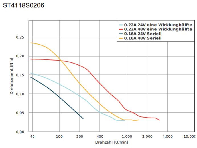

Pollin ist grundsätzlich eine gute Idee, nur muss man dort Glück haben, für den vorgesehenen Einsatzzweck geeignete Motoren zu finden.
Daher solltest du folgendes beachten:
Bei einer Untersetzung von 1:480 macht dein Schrittmotor ca. 3Rpm beim "normalen" Nachführen. Wenn du also 400-Fach schwenken willst, muss der Motor dazu lediglich mit 1200Rpm drehen.
Wenn du die Montierung also schnell schwenken willst, brauchst du leider einen Motor mit einer möglichst geringen Induktivität. Das ist entscheidend, um bei höheren Drehzahlen noch ein brauchbares Drehmoment zu haben.
Anbei eine Kurve eines ungeeigneten Motors für hohe Drehzahlen von Nanoten.
Ich habe aber - ebenfalls von Nanotec - super Schrittmotoren, die können richtig hoch drehen.
Die Motoren ST4118L3004 z.B. haben bei 1200Rpm noch fast das volle Drehmoment. Man muss schon sehr gründlich recherchieren, um für seinen Zweck das Beste zu finden.
NEMA17 ist schon ganz gut, und es ist egal, ob die 0,4Nm oder 0,5Nm haben.
Entscheidend ist nur, welches Drehmoment die bei der gewünschten Drehzahl haben.
Wenn du also noch so "Tolle" Schrittmotoren findest: ohne ein entsprechendes Diagramm würde ich die Finger davon lassen.
Ich habe etliche Kurven von verschiedenen Herstellern verglichen, und im Endeffekt läuft es immer auf das Gleiche hinaus:
Nur mit niedrigen Induktivitäten erhältst du bei moderaten Betriebsspannungen und hohen Drehzahlen ein brauchbares Drehmoment.
