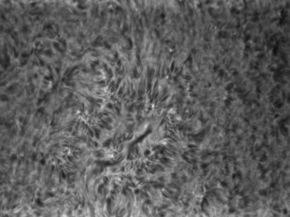

Ich habe mir einen 150/1200 FH-Refraktor zum Sonnenteleskop umgebaut. Der 100mm ERF ist dabei im Strahlengang untergebracht und hinten dran kann ich wahlweise ein Quantum von Daystar oder einen Herschelkeil setzen. Der Herschelkeil funktioniert ohne Telezentrik. Im visuellen Weißlicht hast du also eine formatfüllende Sonne. Beim Quantum ist es etwas triggi. Da ich einen 0.4A Filter habe, bekomme ich das Halpha Bild auch schon mit einer 2fach Telezentrik. Das heißt ich verlängere den Strahlengang nur auf 2400mm, verliere dann aber an Halpha-Kontrast. Ich schätze das ich dadurch auf nur noch gute 0.6A Filterbreite komme. Mit einem 0.67fach Reducer hinter dem Quantum habe ich so im Visuellen wieder ganz knapp eine Vollsonne im Blickfeld. Für kontrastreiche Sonnenbeobachtungen blende ich die Öffnung vom Objektiv mit einer Irisblende ab oder ich benutze eine 4fach Telezentrik. Im letzteren Fall bekomme dann allerdings die Sonne nur noch in Teilen ins Blickfeld.
Anbei mal ein paar aktuelle Aufnahmen vom gestriegen Astrocamping auf der Schwäbischen Alb.
Dirk

Du kannst natürlich auch vor dem Objektiv einen ERF mit entsprechender Größe setzen. Nur mit steigender Öffnung werden die Dinger verdammt teuer. Da ich den 100mm ERF wechselweise auf einem 100/600 Refraktor vor das Objektiv setze, habe ich eben diese Lösung gewählt.
Prinzipiell kannst du mit einem 80mm ERF vor dem Objektiv und einer 2fach Telezentrik vor dem Halpha-Filter dich dem optimalen Öffnungsverhältnis für den Quantum annähern. In deinem Fall ergibt sich ein Öffnungsverhältnis von f27.5. Mit einem 0.67fach Reducer kommst du dann wieder auf 1600mm Brennweite herunter und hättest die Sonne fast formatfüllend. Nur einen 150iger Refraktor herumschleppen, um davon 80mm Öffnung zu nutzen ist verschenkte Öffnung.

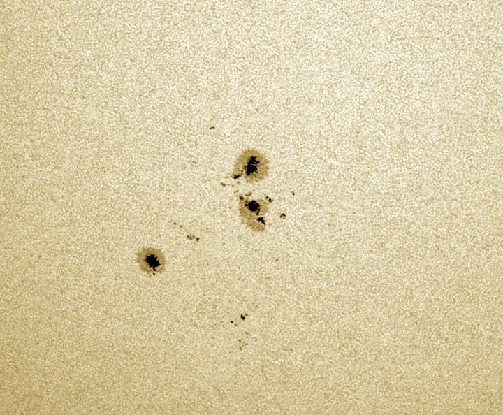

Der ERF verbleibt übrigens bei Weisslichtbeobachtung mit dem Herschelkeil im Strahlengang. Vorteil, der Filter macht das Bild schön gelb. :smiley61:
Anbei eine ältere Weißlichtaufnahme als es noch echte Sonnenflecken auf der Sonne gab.
