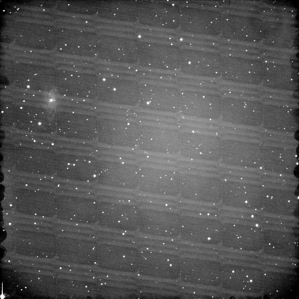

Ich benötige dies nur um schnell das schlimmste aus den Bild zurechnen. Für schöne Bilder arbeite ich mit PixInsight und Photoshop.
Bei der Astrometrie von NEA's muss das Bild nicht hübsch sein aber es sollten die groben Mängel vom Marconi CCD Chip rausgerechnet werden.
Ich habe ein unkalibriertes 10s Bild angehängt(Nicht gerade schön und schwierig ein Asteroid zu verfolgen).
P.s. dies ist anscheinend normal, bei einem CCD42-40 (E2V) Chip (Angabe von Andor, ehemals Apogee)
Grüsse Daniel
