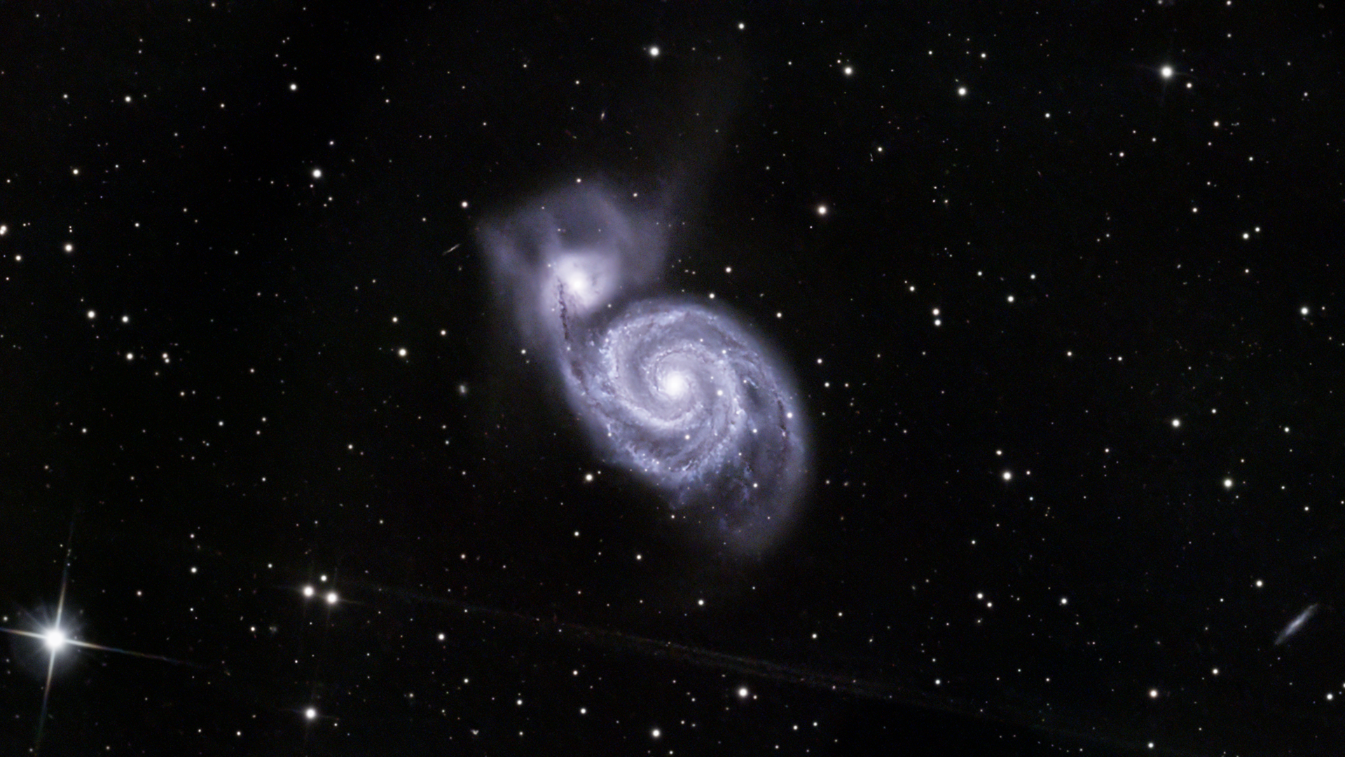

Gesagt, getan und eigentlich bin ich relativ zufrieden. Hätte mit 250mm F5 und ASI 2600 sogar ein minimal größeres Sichtfeld, als jetzt.
Ja, voll ausgereizt war jetzt vielleicht etwas übertrieben, aber mir wär eine etwas bessere Auflösung noch relativ wichtig.
LG

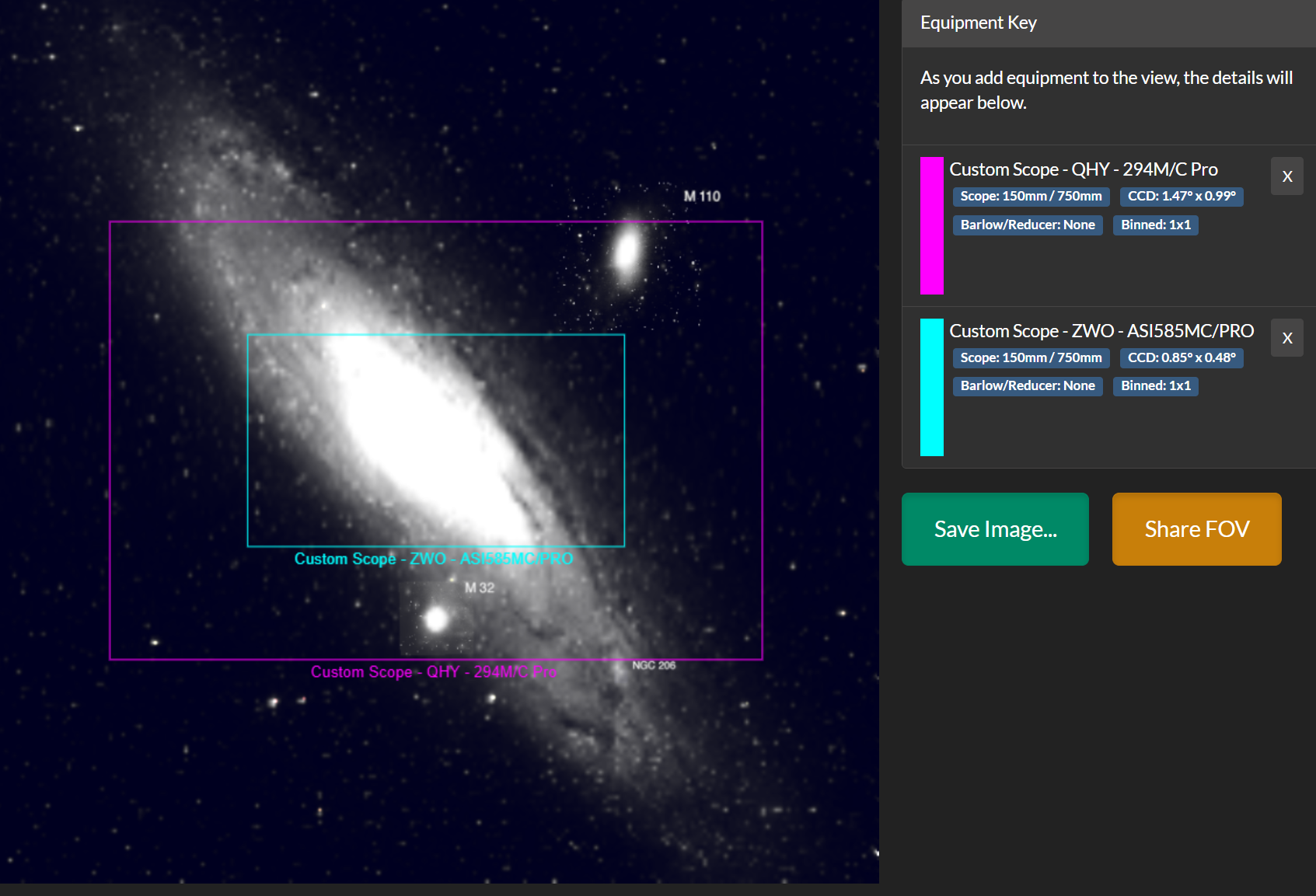

Ich würde dir eher empfehlen, eine andere Kamera zu nehmen, wie z.B. eine QHY-294C oder ähnliche.
Da hast du dann ein deutlich größeres Gesichtsfeld am Newton.
Gruß Thomas
