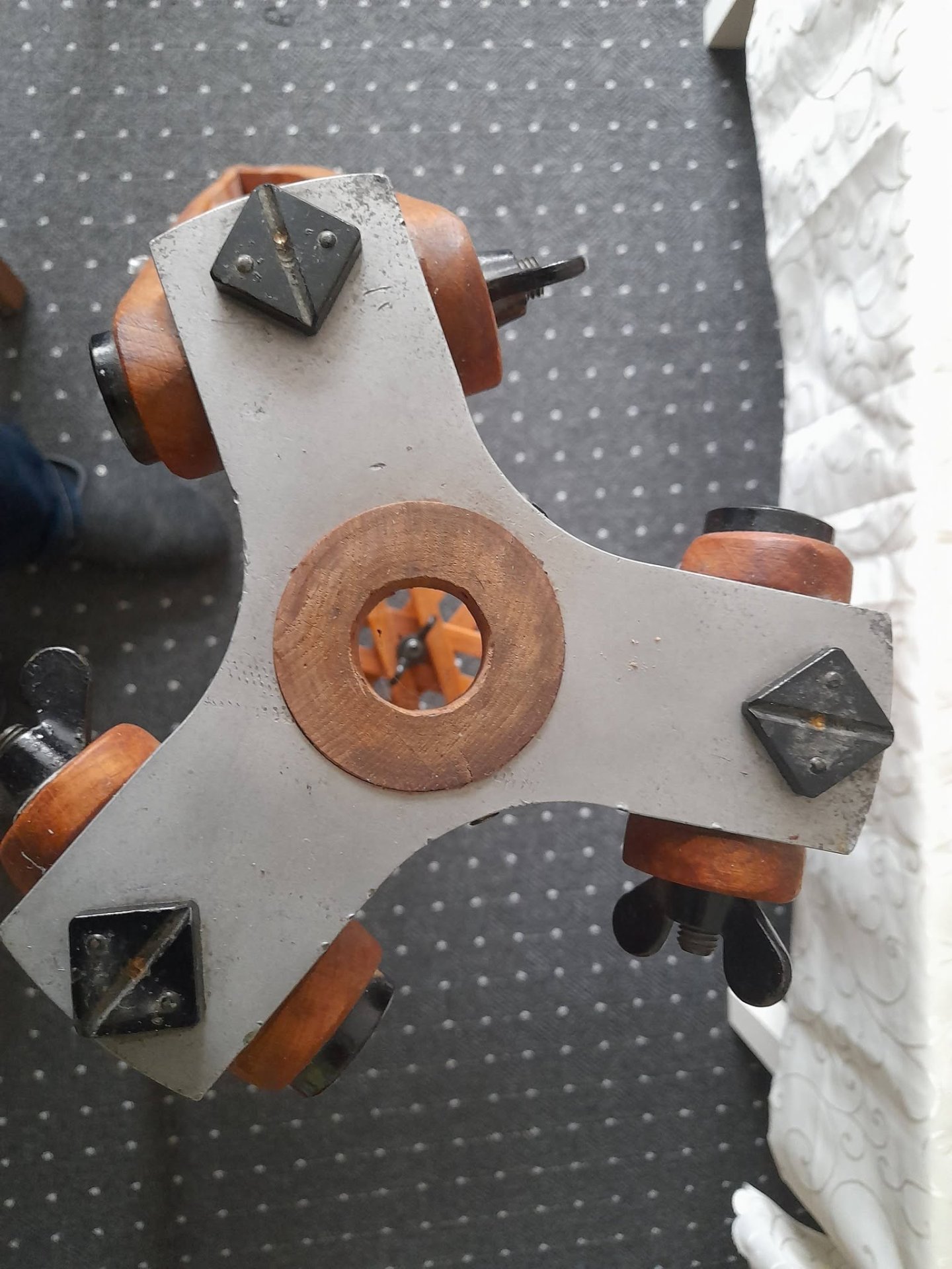

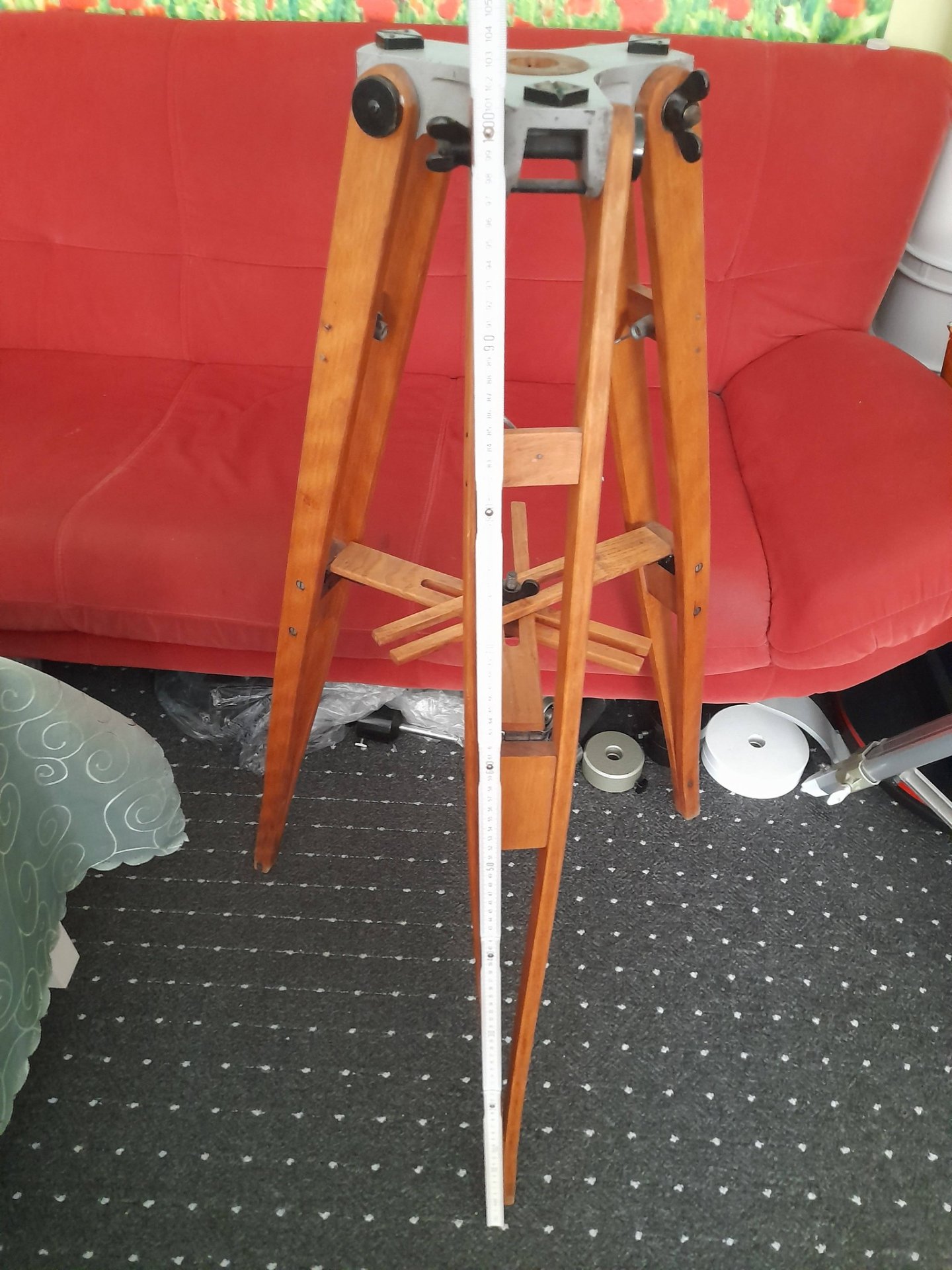

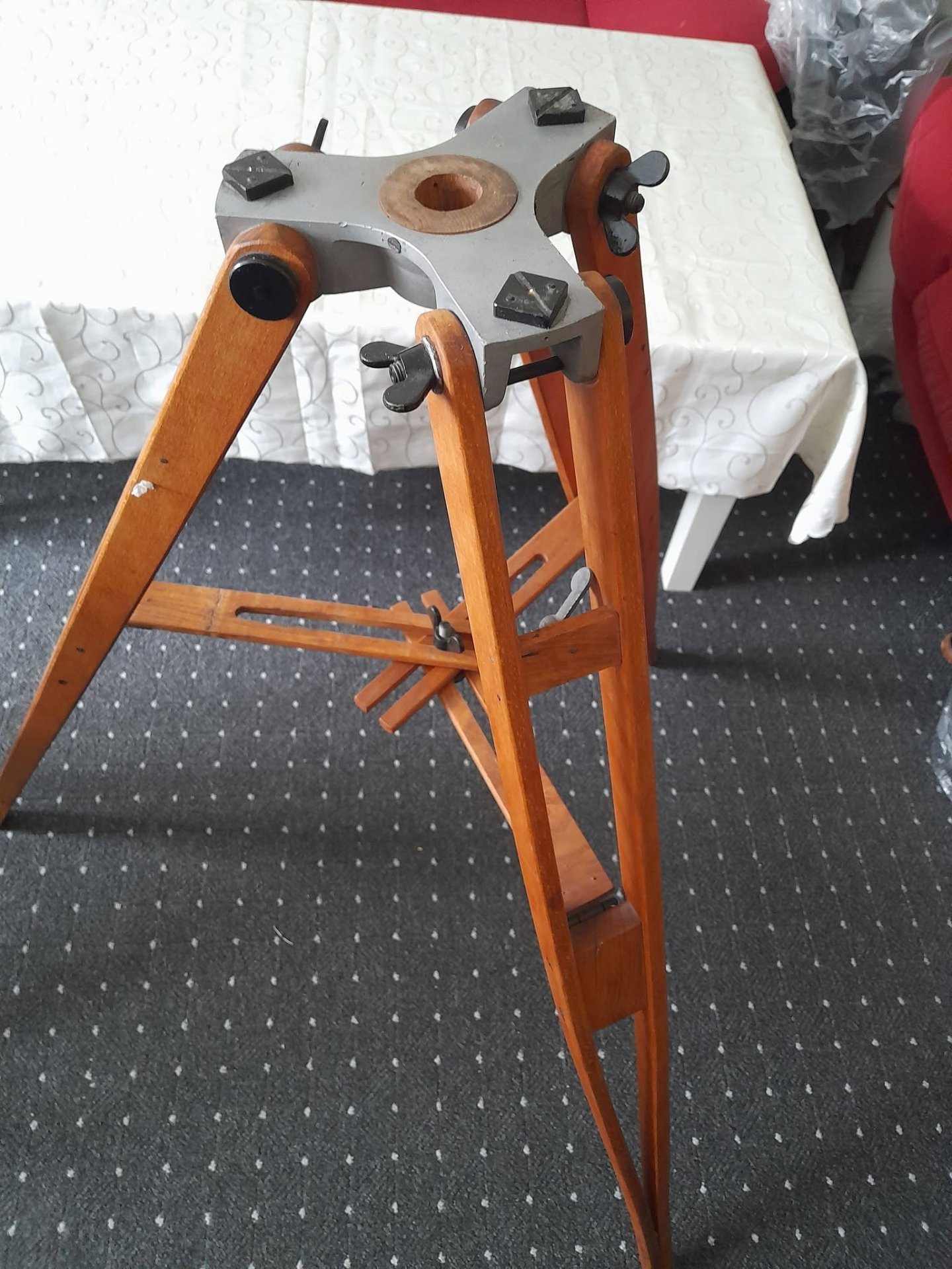

kann evtl. Jemand dieses schöne Holzstativ einem Hersteller zuordnen? Müsste ja aus dem Zeitraum von 1900-1940 stammen.
Sehr solide und stabil gebaut. Der mittlere Aufnahme Durchmesser ist konisch ausgeformt!

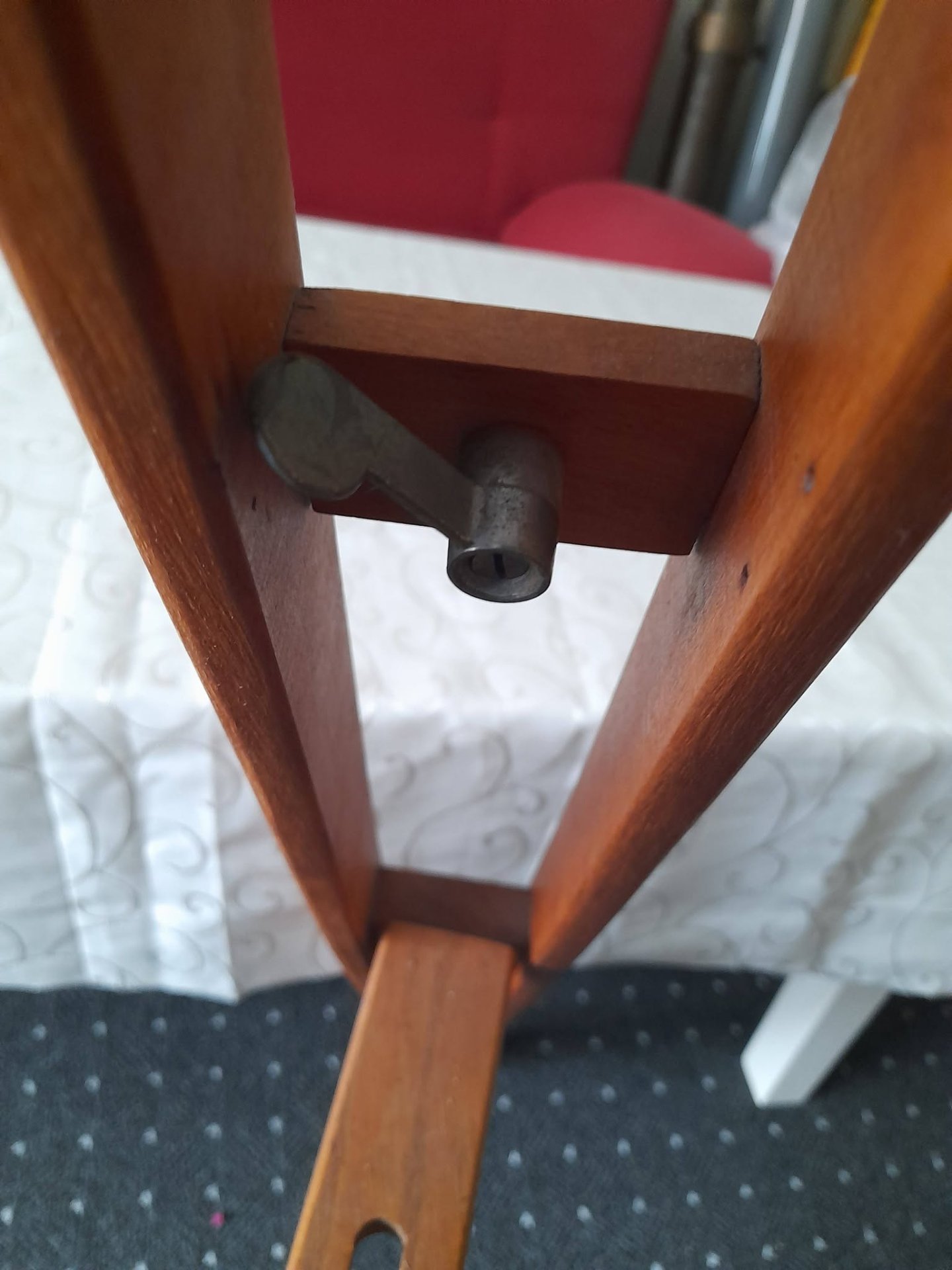

Außerdem befindet sich an jedem Bein innen ein kleiner Hebel!
Schönen Gruß , Michael

Hallo Michael, einen Hersteller kann ich nicht angeben, ich würde aber mal in die Richtung 'Stativ für Vermessungsinstrument' tendieren, ggf. ein britischer oder amerikanischer Hersteller. Die im Bild 2 sehr gut zu erkennenden Rauten mit der prismatischen Längsnut könnte für einen Nivellierfuss eines Theodoliten gedacht sein, hier oder hier findest Du mal ein paar Beispiele...Der Theodolit wurde mit einer Mittelschraube zentral auf das Stativ geschraubt, die 3 spitzen Nivellierschrauben am Fussteil kamen jeweils in der Rille der kleinen Rauten zu liegen. Das sorgte auch gleichzeitig für eine fluchtende, zentrische Montage des Theodoliten lotrecht über dem Stativ. Diese Rillen sind auch bei modernen Vermessungsstativen ab und an noch in die Stativplatte eingefräst, sind aber wohl ehr Relikte aus der Zeit früherer Instrumente. Das amerikanische ebay liefert immer recht viele Auktionen zu antiken amerikanischen oder englischen Theodoliten, da kann man mal bei den Bildern schauen.

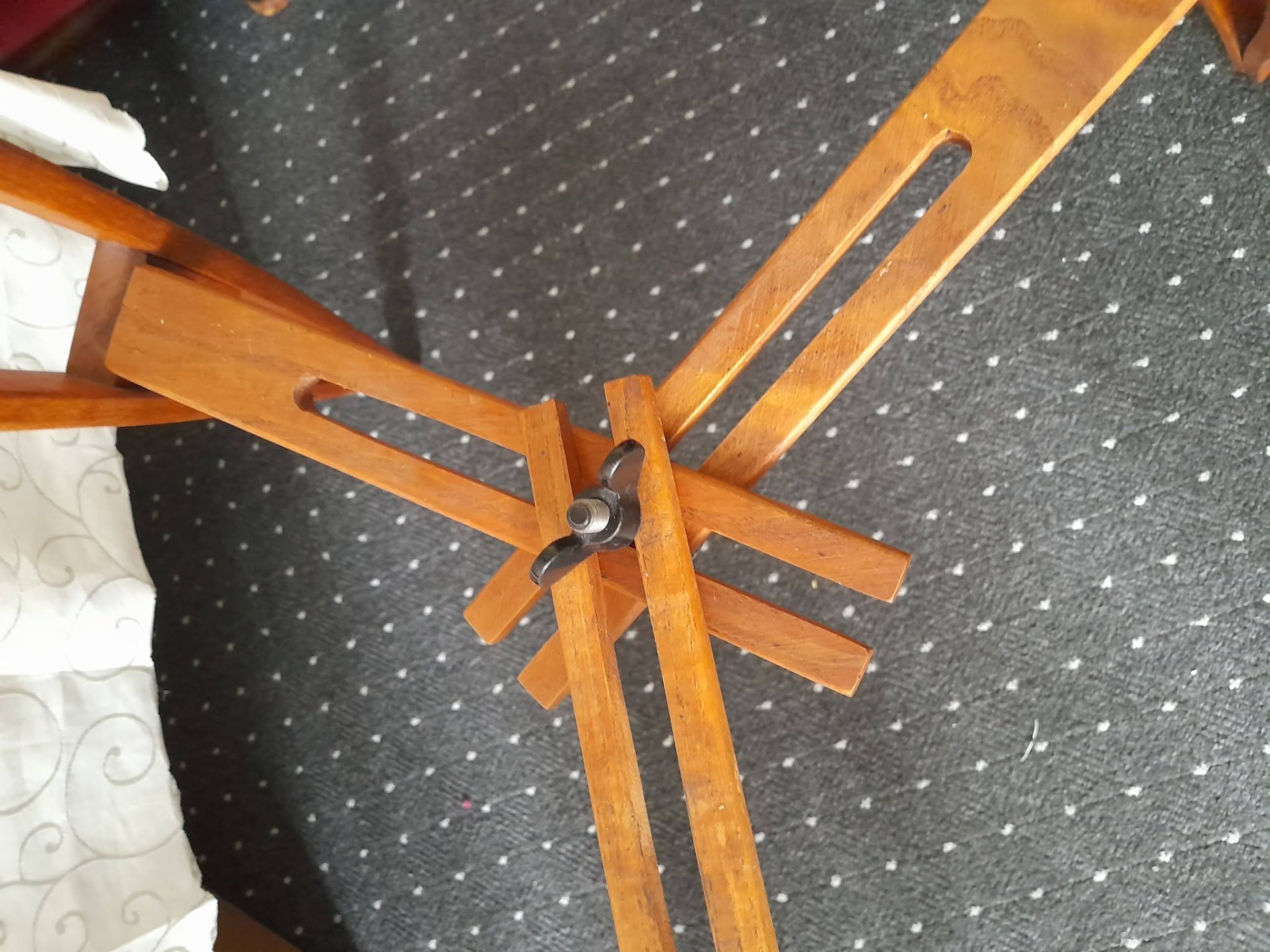

Falls noch nicht bekannt noch ein Erklärungsversuch zu den Metallhebeln...die jeweils innenliegenden Hebel(-Schrauben) könnten die 3 geschlitzten Leisten der Spreizsicherung bei angeklappten Stativbeinen vor dem Klappern und Herunterklappen sichern, wenn sie zum Zusammenlegen des Stativs nach oben an die Innenseite der Beine eingeklappt werden.
Aber das sind alles ungesicherte Annahmen, ich hoffe, es kommen noch ein paar (fundiertere) Hinweise. Viel Glück bei der weiteren Recherche und viel Spass mit dem Stativ, das ist bestimmt deutlich stabiler, als maches moderne Alu-Stativ oder die Wackel-Dackel der alten Kaufhaus-Teleskope...
Viele Grüße Kay

Hallo Kay und Michael,
genau, sonst gäbe die Platte oben keinen Sinn.
Diese Stative sind sehr stabil, da die Kopfplatte sehr breit ist und man mit den Flügelmuttern die Verbindung zu den Beinen beim aufgebauten Gerät festziehen kann.
Habe zwei Vermessungsstative im Einsatz, tragen eine Zeiss Ib mit Meniscas (=schwer). ;)
Um einen Anschluss an die Monti zu bauen, habe ich bei mir oben einen großen Aluflansch mit Stativzapfen aufgeschraubt; soetwas ginge bei dem Stativ auch; u. U. auch, ohne Löcher rein zu bohren.
Niko
