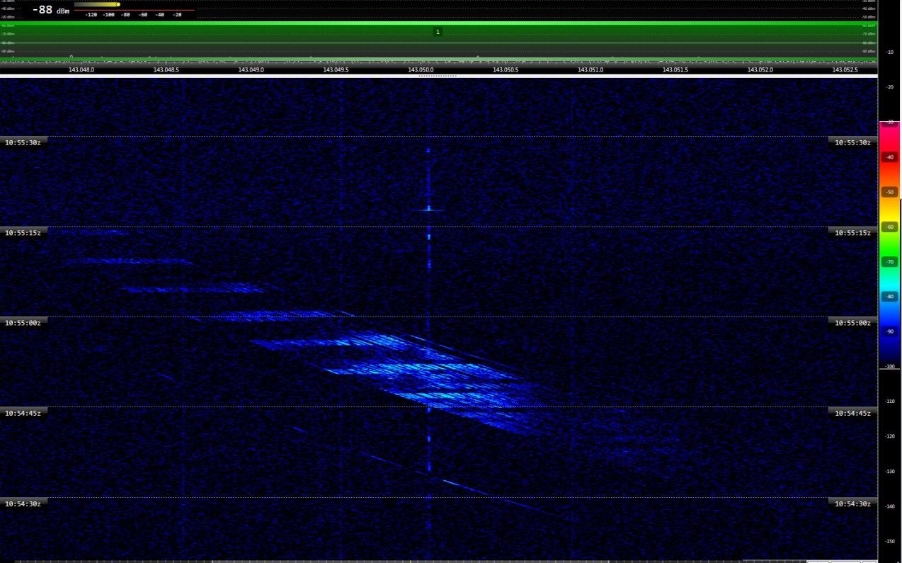

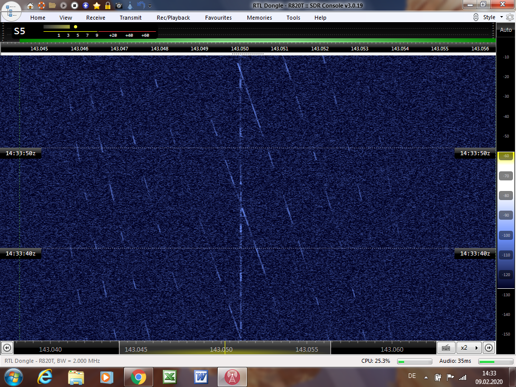

Am 18.02.2020 11:55 UHR (MEZ) registriert. Die Blechbüchsenarmee noch recht dich beieinander. Gibt es Vergleichsaufnahmen?

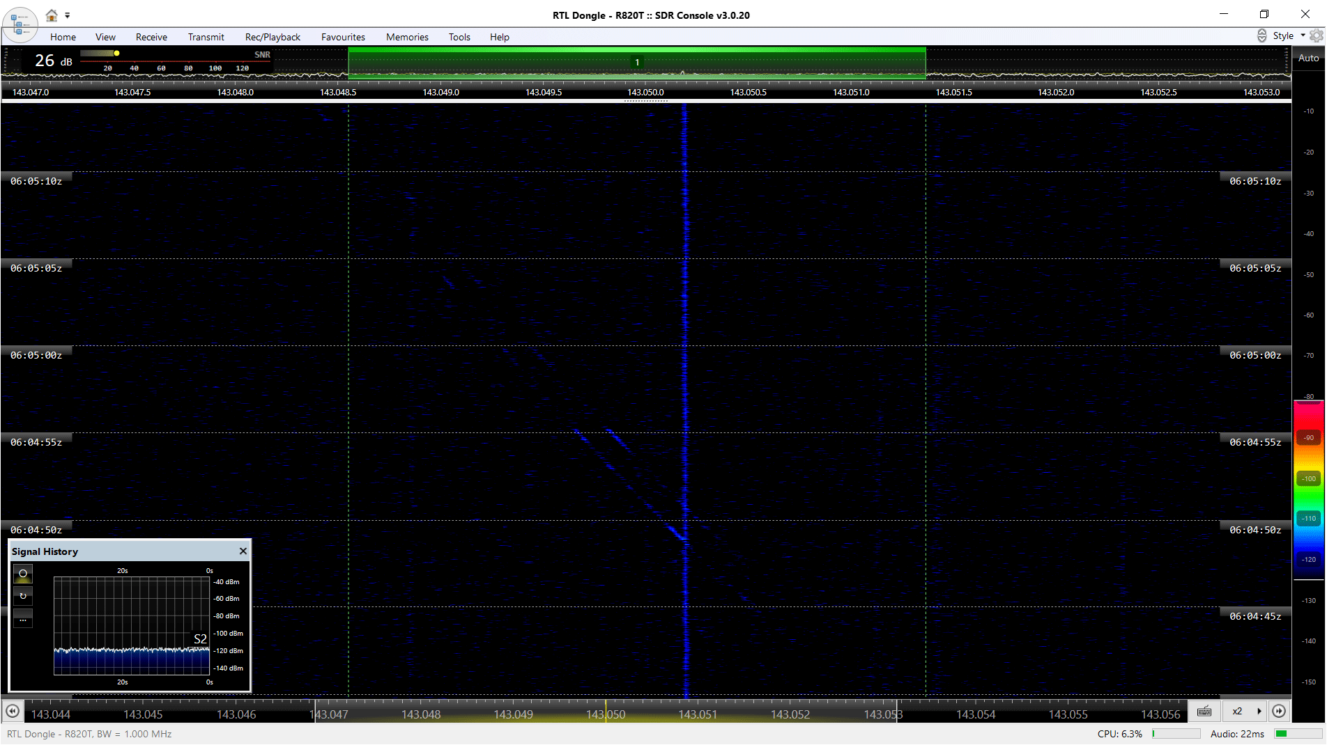

Am 19.02.2020 16:44 UHR (MEZ) registriert. Die Blechbüchsenarmee immer noch recht dich beieinander. Vgl. Posting von gestern.

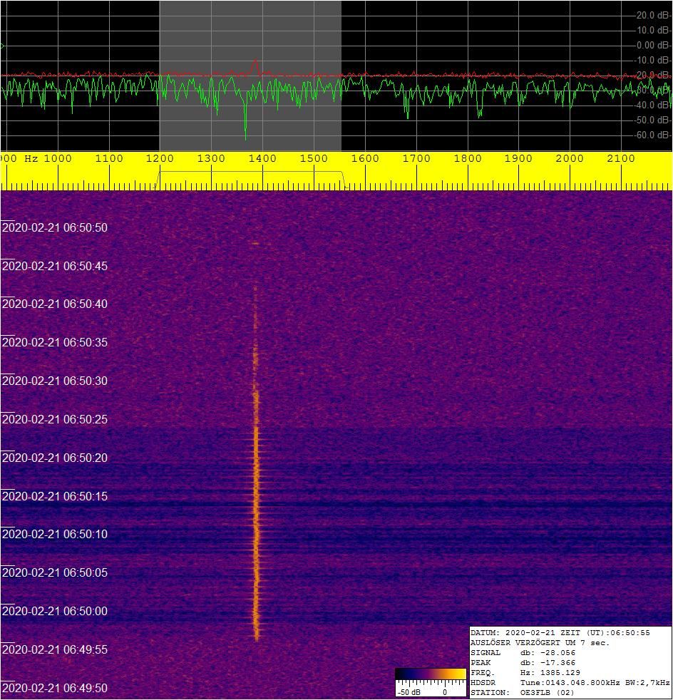

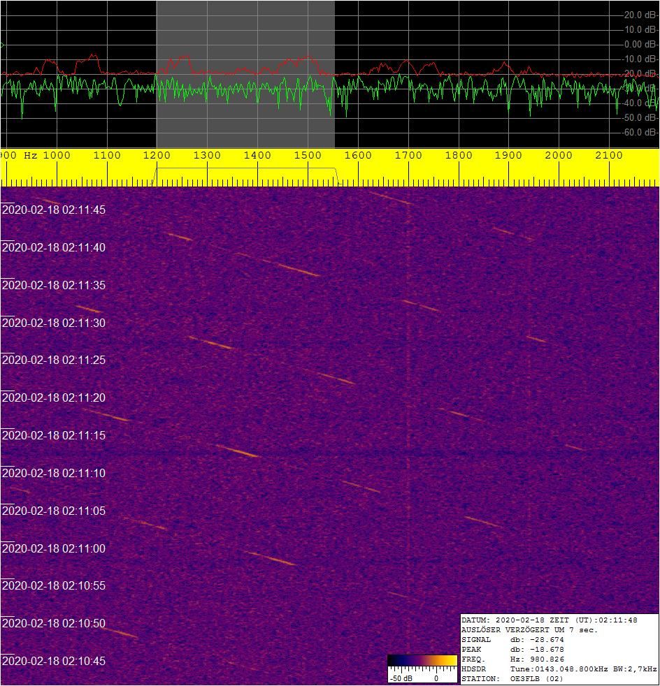

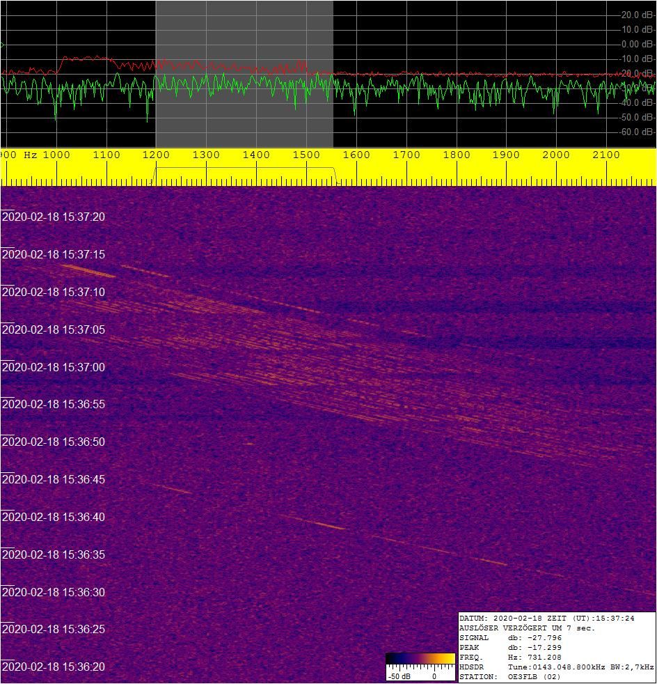

Ja das ist schon nicht mehr schön. Diese Himmelsverschmutzung ist eine Frechheit. Da die Dinger Sonnensynchron sind kommen die 2 mal in 24 Stunden bei mir vorbei. Anbei eine Registrierung von alten, die schon ein wenig verteilt sind, und am gleichen Tag eine neue Generation die auch am gleichen Tag gestartet wurden. Wie soll das nur enden. Ich mache keine Statistik mehr nur noch Meteore die länger als 5 sec zum Verglühen brauchen. Endlich war heute auch mal wieder ein ein Bolide unterwegs. Gruß von Fritz aus Niederösterreich

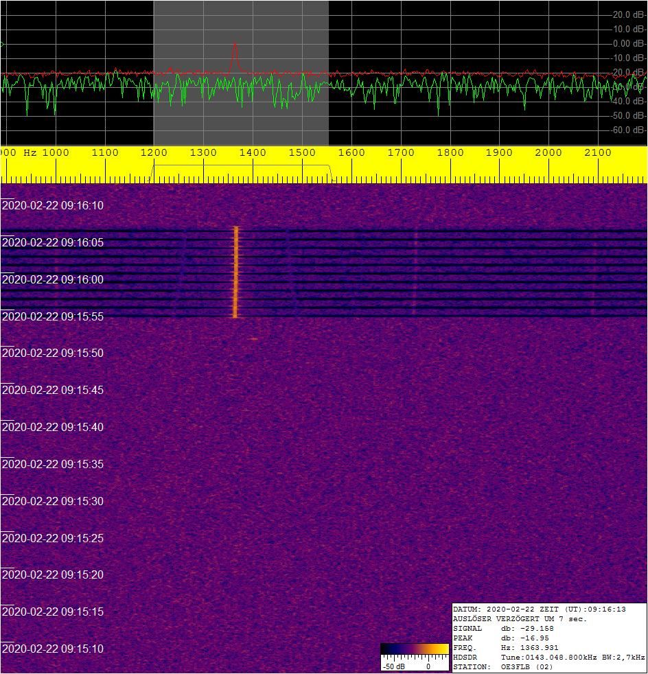

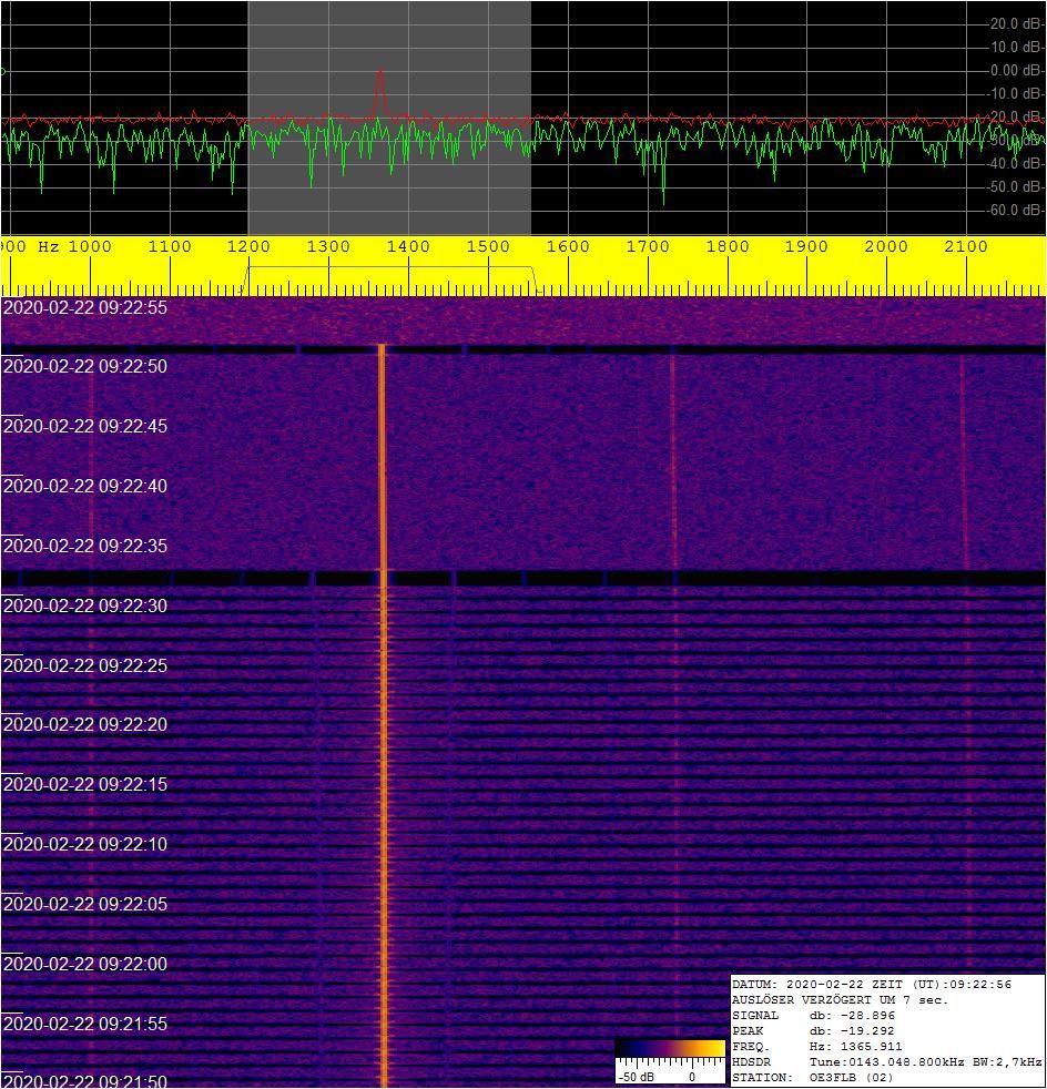

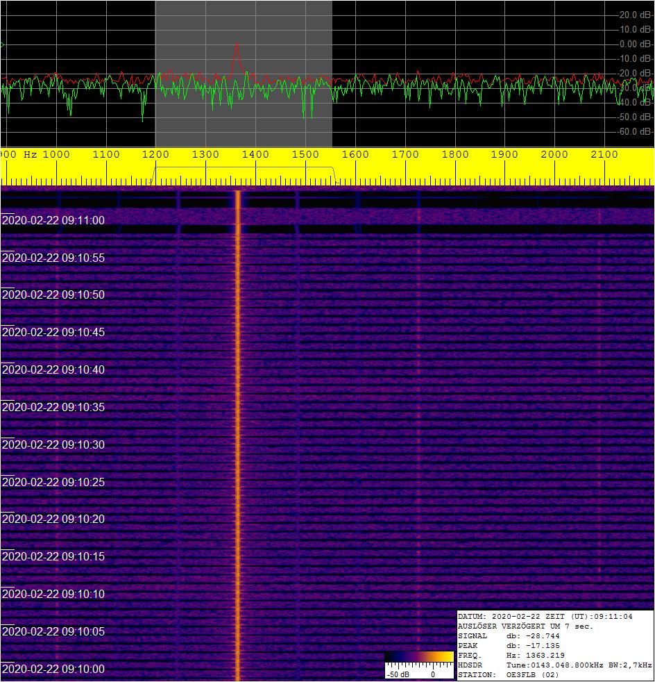

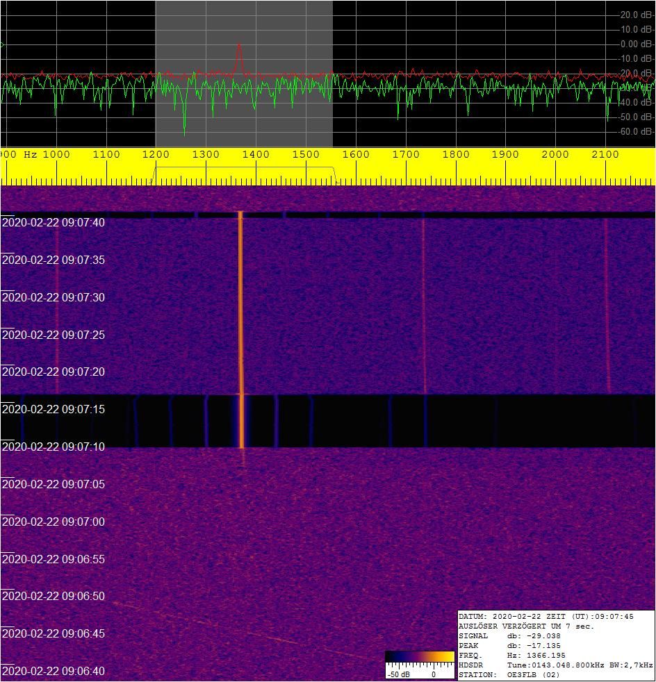

Hallo Herman,
Natürlich nicht das würde ja starke Signale zurückregeln und die komplette Dynamik zerstören. Anbei habe ich heute einige Signale aufgenommen die innerhalb Bruchteilen von Sec. auftreten. und da siehst du das da nichts zurückgeregelt wird. So gar nicht typisch für Meteore. Was kann das wohl sein? Gruß Fritz
Dein Wasserfall gefällt mir nicht, deshalb fragte ich.
Um welches Signal es sich hier auf den Bildern handeln kann ist schwer zu sagen. Dazu sollte ein Audiofile oder eine IF-Aufnahme auskunftsfreudiger sein. Ich meine ich wär irgendwo bei dir auf der Seite über Spectravue gestolpert, damit lässt sich das gut machen, bzw ich benutze das auch und am einfachsten für mich zu analysieren, weil ich fast ausschliesslich damit arbeite.
(Nur falls du interessen dran hättest).
Hallo, an Spektravue hätte ich schon Interesse nur kenne ich mich da nicht aus. Ich kann die SW nur mit der Soundkarte oder mit Funcube betreiben. Würde es gerne mit SDR-Play oder mit AIRSPY betreiben. Leider finde ich nirgends eine passende XXXX.ini Datei. Wahrscheinlich könnte man so eine Datei selber schreiben aber da fehlen bei mir die Kenntnisse dazu. Der SDR-14 war mit immer zu teuer und ist wohl heute auch nicht mehr Aktuell.
Ja, mein Wasserfall gefällt dir nicht. Das ist wohl Geschmacksache. Er ist aber auch nur für die automatische Zählung von Meteoren gemacht. Audio-aufnahmen habe ich vor einigen Jahren gemacht aber zum Zählen der Meteore brauche ich das nicht mehr. Seit den Starlink Sat's ist auch das Zählen der Meteore nicht mehr verwendbar. Nur mit großem Aufwand beim Aussortieren. Gruß Fritz
Für Spectravue gibt es leider keine Möglichkeit mit anderen SDR zu betreiben (ausser mit dem QS1R aber das ist eine "andere" Baustelle.).
(Der FCD ist im Grunde auch nichts anderes).
Bei deinem Wasserfall meinte ich das nicht aus ästhetischen Gründen :).
Es sieht so aus als würde sich der "Rauschteppich bei Signal" absenken und das hab ich wenn ich im RX die AGC an schalte.
Mir ist es geläufger, dass sich das Signal vom Rauschen abhebt :).
Ist aber natürlich nicht so wichtig.

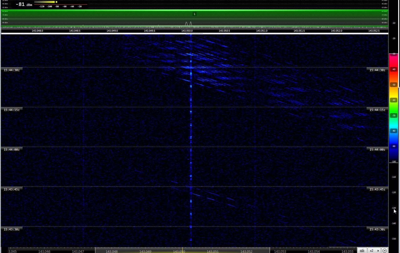

Moin zusammen,
jetzt habe ich (vermutlich) auch zum ersten mal die Blechbüchsen "auf den Schirm bekommen". Hier eine kleine Animation, sogar mit einem Meteor als "Deko" :)
