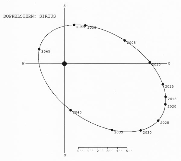

Wenn ich noch einen interessanten Artgenossen aus der näheren Umgebung hinzufügen darf (aus meinen Top-5 der Doppelsterne): Sirius B steht zur Zeit sehr günstig:
Die Bahn habe ich mit Bahnelementen aus dem Sixth Catalog of Orbits of Visual Binary Stars gerechnet.
Bei ruhiger Luft geht er mit 12,5" oft gut (V=300x oder sogar V=440x bei gutem Seeing), manchmal versteckt er sich gern in einem Spike. Er dürfte eine leichte Beute für deinen Ninja sein...
viele grüße, volker.

Sirius B ist ein gutes Argument, den Staub von meinem Ninja zu blasen. Dank Dir für die Ergänzung.

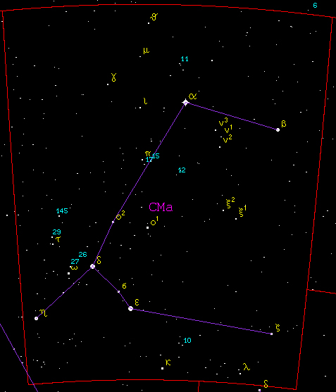

ich nehme den Faden kurioser Winter-Doppelsterne an dieser Stelle noch einmal auf. Ein sehr interessanter DS in der näheren Umgebung ist ja auch der "Winter-Albireo". Er trägt eigentlich die Bezeichnung h3945. Es handelt sich um einen 4.8 mag hellen Stern vom Spektraltyp K5 mit einem etwa 6.0 mag hellen optischen Begleiter vom Spektraltyp F0 in 26.6" Abstand. Bei optimaler Horizontsicht kann man auch in einem kleinen Teleskop einen herrlichen Farbkontrast sehen. Ich würde ihn als gelborange - bläulichweiß beschreiben. Wegen seiner optischen Natur diesmal keine Bahnberechnung ;-).
Als Kuriosum trägt der Stern bisweilen die Bezeichnung 145 CMa. Eine Flamsteed-Nummer kann es nicht sein, da er in CMa rektaszensionsmäßig wohl eine Endzwanzigernummer hätte. Mir gefiel damals diese Kuriosität und ich spendierte ihm in meiner (mittlerweile Retro-)Software diese Nummer 145:
salü, volker.
