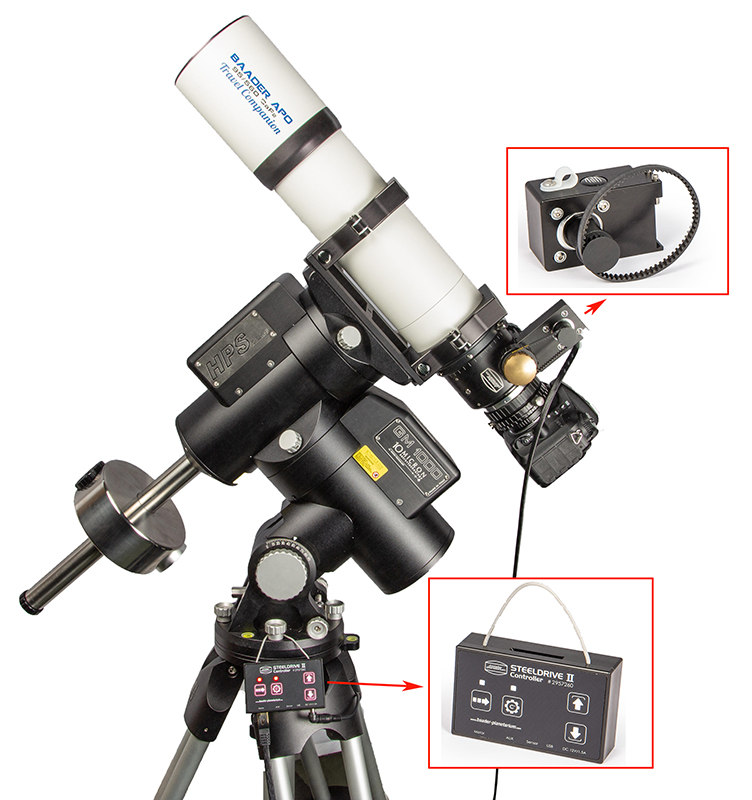

Die neueste Version der SteelGo II Software zur Steuerung des SteelDrive II Motorfokussieres bietet die Möglichkeit, komfortabel die Daten beliebig vieler Teleskope (mit je eigenem Motor) mit eigenen Bookmarks, Temperaturkompensations-Koeffizienten uvm. zu speichern und diese mit nur einem einzelnen Controller anzusteuern.
Die Einstellungen werden beim Verbinden mit dem Steeldrive II Controller (#2957260) automatisch aktualisiert.
Somit können Sie bei Verwendung von mehreren Teleskopen diese mit jeweils einem Motor ausstatten. Es ist jedoch nur ein Controller notwendig, welcher abwechselnd verwendet wird. Das reduziert die Anschaffungskosten für mehrere Teleskope deutlich.

Ein Controller für mehrere Motoreinheiten mit der SteelGo II Software
Der Steeldrive II Motorfokussierer mit Controller (#2957165) ermöglicht die automatisierte Fokussierung eines Teleskops über einen Computerebenso wie präzises und erschütterungsfreies Scharfstellenüber die Tasten des Handcontrollers.
Der Steeldrive II besteht aus einer Motoreinheit, die über einen Zahnriemen spielfrei mit dem Feintrieb des Fokussierers verbunden wird, sowie aus einer Steuereinheit, die die Elektronik aufnimmt und gleichzeitig als Handcontroller und zum Anschluss an einen PC dient. Durch diesen modularen Aufbau können Sie jedes Ihrer Teleskope mit einer eigenen Motoreinheit ausrüsten und benötigen nur einen Controller, den Sie jeweils an das Teleskop anschließen, dass Sie gerade benutzen.
SteelDrive II Motor und Controller sind nun auch separat erhältlich:
Steeldrive II Controller (#2957260) – Steeldrive II Motor (#2957265)
