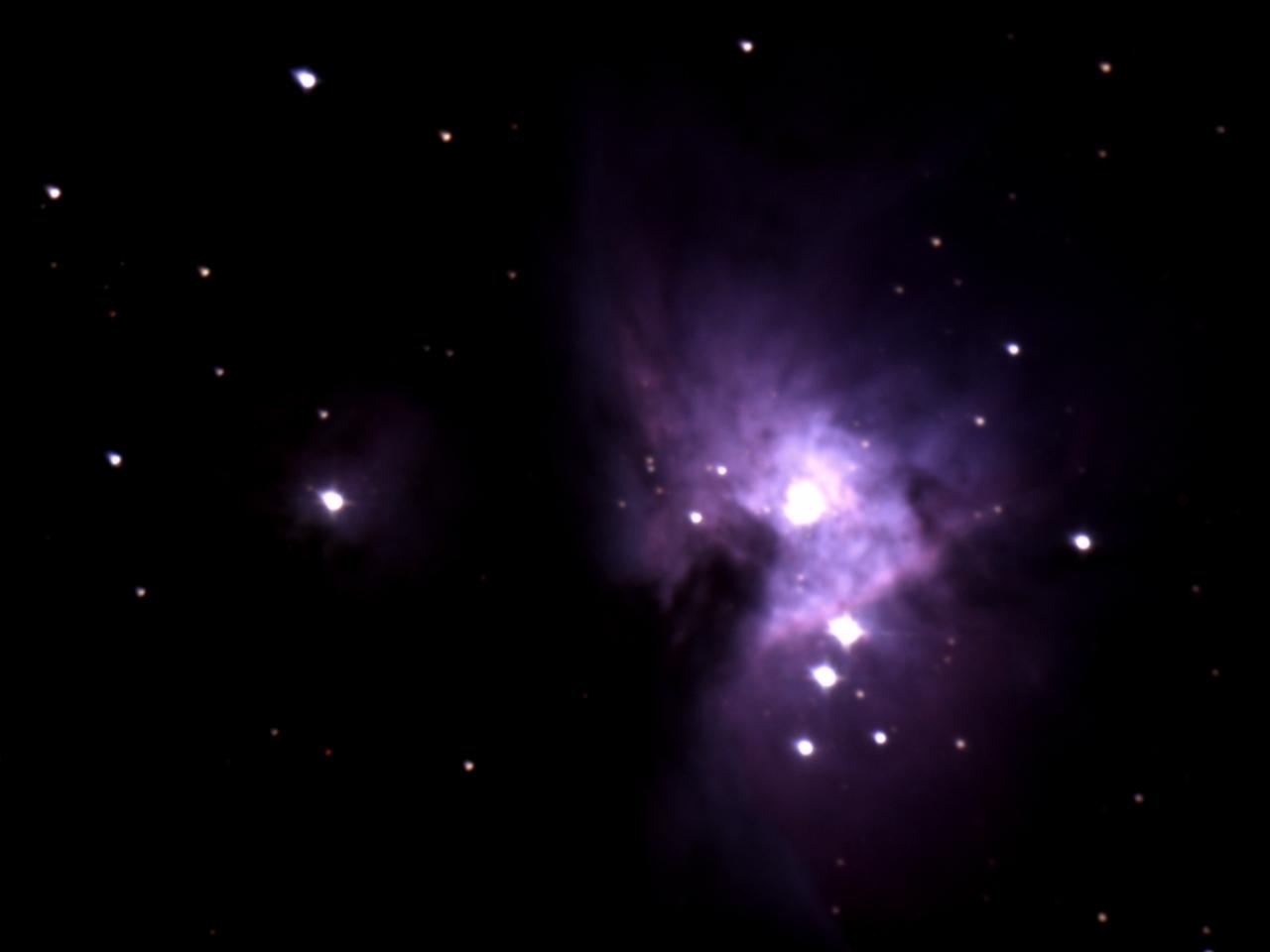

Hallo Zusammen,
ich habe letztes Jahr ein Star Discovery P150i bekommen und dazu eine T7C (wird in Sharpcap als ZWO120MC erkannt) im Einsatz.
Ich hatte damit im Laufe des Jahres schon einiges an Spaß und konnte mich mit der Software, Technik etc. beschäftigen und neben ersten schönen Aufnahmen vom Mond. (der war für den Start einfach zu finden) hab ich auch schon das ein oder andere am Himmel finden können:
Ich überlege aktuell, wie ich denn nun sinnvoll weiter upgrade um zukünftig "mehr" sehen zu können.
Ich hatte erst auch an einen Fokusmotor gedacht, da ich das Fokussieren doch recht schwierig empfinde und jedes mal wenn ich am Rad drehe das Teleskop wackelt bzw. das Objekt verloren ist ;(
Beim anschauen des ZWO EAF bin ich aber drüber gestolpert, dass ich das ohne Umbau gar nicht montieren kann - bei meinem Auszug lassen sich die "Räder" nicht abmontieren ich bräuchte also einen anderen Okularauszug.
Daher bin ich gerade am überlegen, was sinnvoll wäre?
- Kamera gegen bspw. die sv705c upgraden?
- stabilere Montierung? (was würde hier sinnvoll sein - AZ würde ich bevorzugen)
- ggf. auf ein 150PDS wechseln (scheint mir sinnvoller, als bei meinem etwas umzubauen - gerade wenn ich mir die Preise für einen einzelnen Crayford Okularauszug anschauen und was ich für das PDS gebraucht zahle)
Bin mir aktuell nur unsicher, welche Reihenfolge an Upgrade sinnvoll ist und welche Abhängigkeiten ich habe - kann ich auf die Star Discovery Montierung "problemlos" bspw. das 150PDS montieren oder würde dies gleich wieder andere Probleme mit sich bringen.
Würde halt gerne "schrittweise" upgraden und das neue Equipment auch direkt nutzen können und nicht alles auf einmal austauschen.
Bin über Tipps und Empfehlungen dankbar :)

Wenn Ich aber Dein Bild ansehe, so erscheint es mir, als wäre es nicht richtig fokussiert. Die Sterne sind so aufgebläht.
Nutzt Du keine Bathinovmaske? Mit einer solchen Maske kann man spielend fokusieren!

Hallo Hartmut,
danke für das feedback - ja das war mir auch aufgefallen ;(
Bathinov hatte ich mir im Anschluss selber eine gedruckt und auch seitdem in benutzung - das rumgewackel sobald ich fokussiere bzw. die Maske drüber lege, sind mir aber seitdem doch stark aufgefallen, weshalb ich über den Motor nachgedacht habe.
(mich hat es aber bei dem Bild sehr gefreut, die Farben recht gut einzufangen - auch wenn es natürlich verbesserungspotential gibt, war es das erste Bild mit Nebel :) )

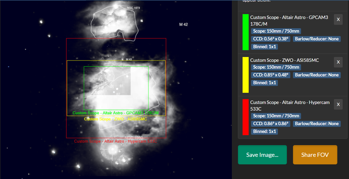

Schau Dir mal dieses Web-Tool an
astronomy.tools
da kannst Du austesten was welche Kamera an welchem Teleskop annähernd zu leisten vermag.

die ZWO Asi 120 MC ist eigentlich nur für Planeten und als Guidingkamera zu gebrauchen. Für Deepsky ist der Sensor viel zu klein, das macht keinen Spaß, die DS-Objekte sind meistens so groß, dass Sie nicht auf den Sensor passen. Außerdem ist die Kamera auch nicht empfindlich genug, um dunkle Objekte abzulichten. Die Kamera würde ich daher schnell upgraden. Hier kann ich aber außerhalb der ZWO-Welt keine Empfehlung abgeben, da ich diese nicht kenne. Von ZWO kann ich die Kameras der neueren Generation empfehlen, die ASi 678 oder die 585 mc, die ich selbst nutze. Leider sind die alle nicht billig. Alles auf einmal geht bei den meisten nicht, das musste ich auch einsehen. Immerhin hast Du schon mal ein vernünftiges Teleskop und die Montierung ist grundsätzlich auch okay.
Den Motorfokusser halte ich allerdings auch für Luxus, ich hab zwar auch einen, aber ich hab nicht den Eindruck, dass meine Bilder dadurch schärfer sind als ohne Motor-Fokus. Es geht auch nicht schneller, da ich über die Asiair autofokussiere, das dauert schon ein paar Minuten. Mit Bahtinov-Maske ist das Fokussieren in einer Minute erledigt. Ein Motorfokus macht allerdings Sinn bei Langzeitbelichtung und Temperaturschwankungen, wenn die Aufnahmesoftware automatisch in bestimmten Intervallen nachfokussieren soll.
Wenn Deine Montierung allerdings so ein Wackeldackel ist, dass jede kleinste Berührung zu einem Verwackeln der Bilder führt, dann ist ein sinnvolles Fokussieren per Hand kaum möglich. Das Teleskop sollte so montiert sein, dass man zumindest manuell fokussieren kann. Ist das nicht möglich, wird auch jeder Windstoß zu einem Problem. Dann hilft aber auch ein Motorfokus kaum. Den würde ich also erst später kaufen.
Prio 1 hätte für mich eine bessere Kamera, wenn die Montierung halbwegs okay ist. Wenn nicht, muss erst eine neue Montierung her. Da bist Du dann tatsächlich in der AZ-EQ5-Klasse. Die AZ GTIX wird Dich nicht glücklicher machen als die Star Discovery, fürchte ich. Ich hatte die, die trägt 6 Kilo, ich hab einen 130 PDS daran montiert (5 kg), das war aber fotografisch Unfug. Visuell war es machbar. Wenn Du ein Upgrade machst, dann bitte spürbar.
