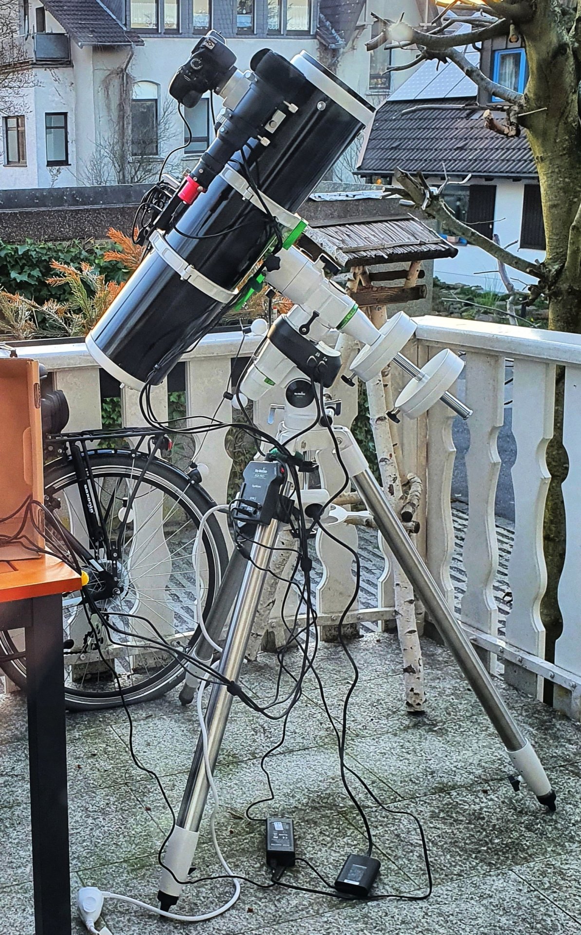

Micha_Zet
Heyho,
im Moment versuche ich mich mit meinen ersten Gehversuchen, was Astrophotografie angeht. Ich hab aber sowohl Probleme mit sehr zickigen Pohlhöheneinstellung, als auch mit nem sehr wackeligen Guiding. Fokus gelingt mir auch noch nicht so recht, das mag aber auch übung sein.
Folgendes habe ich an Ausrüstung:
Skywatcher 150/750PDS
NEQ5 Pro Goto
50mm Guidescope
T7C Guidecam
Canon EOS 550D (NICHT modifiziert)
Kabelzeug mit USB hub, heizband, GPS Dongle, etc.
Das ganze Gerödel wiegt etwa 7,4 kg, was für die Montierung im Fotoumfeld schon echt am limit ist, soweit ich das einschätzen kann
Jetzt überlege ich, wie ich mein Setup aufrüsten soll. Insbesondere, weil ich noch nen EAF dranhängen möchte.
Ich will/muss, da ich auf dem Balkon nur eingeschränkte Sicht habe, auch mal die Möglichkeit haben, raus zu fahren. Es sollte also halbwegs transportabel bleiben.
Neue Montierung schwanke ich zwischen HEQ5Pro (Vorteil Gewicht und Preis) und EQ6R-Pro. Bei der HEQ5 überlege ich zusätzlich die Rowan Modifikation, was den Preisvorteil natürlich nochmal ~200 Euro einschrumpfen würde.
Lohnt sich der Rowanbelt so sehr?
Ist die EQ6R den Preisunterschied von ~550 Euro wert?
Was ist mit dem EAF? Sinnvoll oder überflüssig?
Was sollte ich dann noch zeitnah ändern?
Fragen über Fragen. Eure Meinung dazu?
LG
Micha

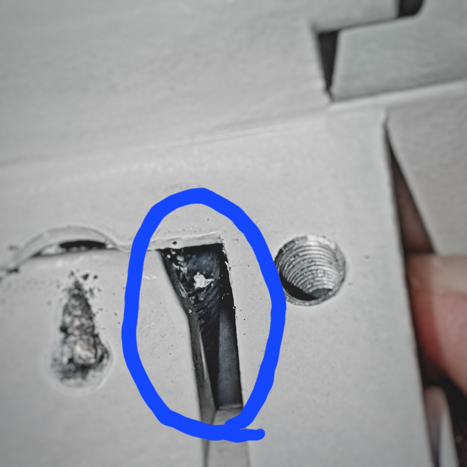

Das Problem ist, dass ich die "südliche" Schraube vielleicht ne 3/4 Drehung bewegen kann. Rausdrehen geht gar nicht. Und wirklich einstellbar ist die Höhe nicht. Hab das gefühl, dass die Achse nicht stabil befestigt ist, wenn ich versuche auf der richtigen höhe zu kontern.
Sitzt die Schraube fest? Ist die Schraube eventuell verbogen? Soll schon mal vorgekommen sein. Wenn sie nur festsitzt (Flugrost?), dann mal WD40 ins Gewinde sprühen, soweit das geht. Und ich würde mal den Monti-Kopf abnehmen und mal schauen, wie das von unten aussieht.
Flugrost denke ich nicht. Lässt sich ja, wie gesagt, 3/4 in beide Richtungen drehen. Ich tippe auch eher auf verbogen. Dann ist natürlich die Frage, wie ich sie rausbekomme, ohne das gewinde zu ruinieren. Was würdest Du denn wo, wie genau abnehmen? Stehe etwas auf dem Schlauch. :D
Hallo Micha
Ja, das ist so. Die beiden Stellschrauben zur Polhöhenverstellung sind aus "ST-Butterweich" und gerade die auf der Südseite ( die Linke im Bild ) verbiegt sich extrem leicht. Das kommt häufig vor. Da hilft dann nur noch die Polblockachse zu entfernen und den Polblock zu zerlegen. An die Polblockachse kommt man wenn man die beiden Kunststoffabdeckungen entfernt. Die sind nur aufgeklipst.
Anders kommt man innen an die krumme Schaube nicht mehr heran. Erst dann kann man diese krumme Schraube innen abtrennen, dann den Rest herausdrehen und durch eine Andere, stabilere ersetzen. Aber Vorsicht, das Gewinde im Alugehäuse hat man sehr schnell mit der alten, krummen Stellschraube "vernudelt".

Also ich hab die Schraube und Platte auf der Nordseite mal abgenommen und man sieht seitlich wirklich wunderbar, wie die Südschraube dahinter rumeiert. -.-
Gibt es ne Möglichkeit die wunderbar verklebten Plastikkappen links und rechts vom Polblock abzubekommen, oder sollte ich das ganze Teil erstmal zum Händler schicken? Ist ja nichtmal ein Jahr bei mir und in der Zeit quasi nur einmal richtig benutzt worden, wo mir das Problem überhaupt erst aufgefallen ist.

Wenn Du es selbst machst kannst Du eine stabilere Schraube in 8.8-Qualität mit 80kg/mm² Festigkeit nehmen.

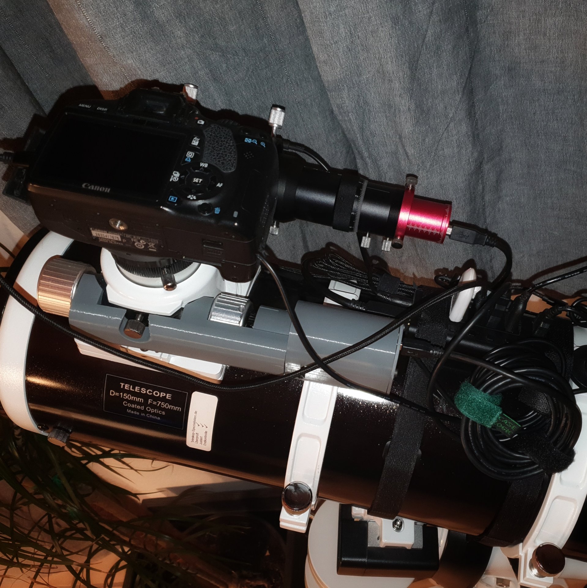

Zum fokussieren habe ich übrigens ne Bathinovmaske und auf dem Tisch liegt auch ein DIY Motorfokus. Den konnte ich aber noch nicht einsetzen.
Für das Problem mit der Schraube habe ich mir vor die Nase nun noch einen Block gesetzt, der den Kontaktwinkel der Schraube besser nutzt. Da meine neuen Schrauben aber noch in der Post sind (und ich gerade keine Zeit habe), habe ich das noch nicht testen können.

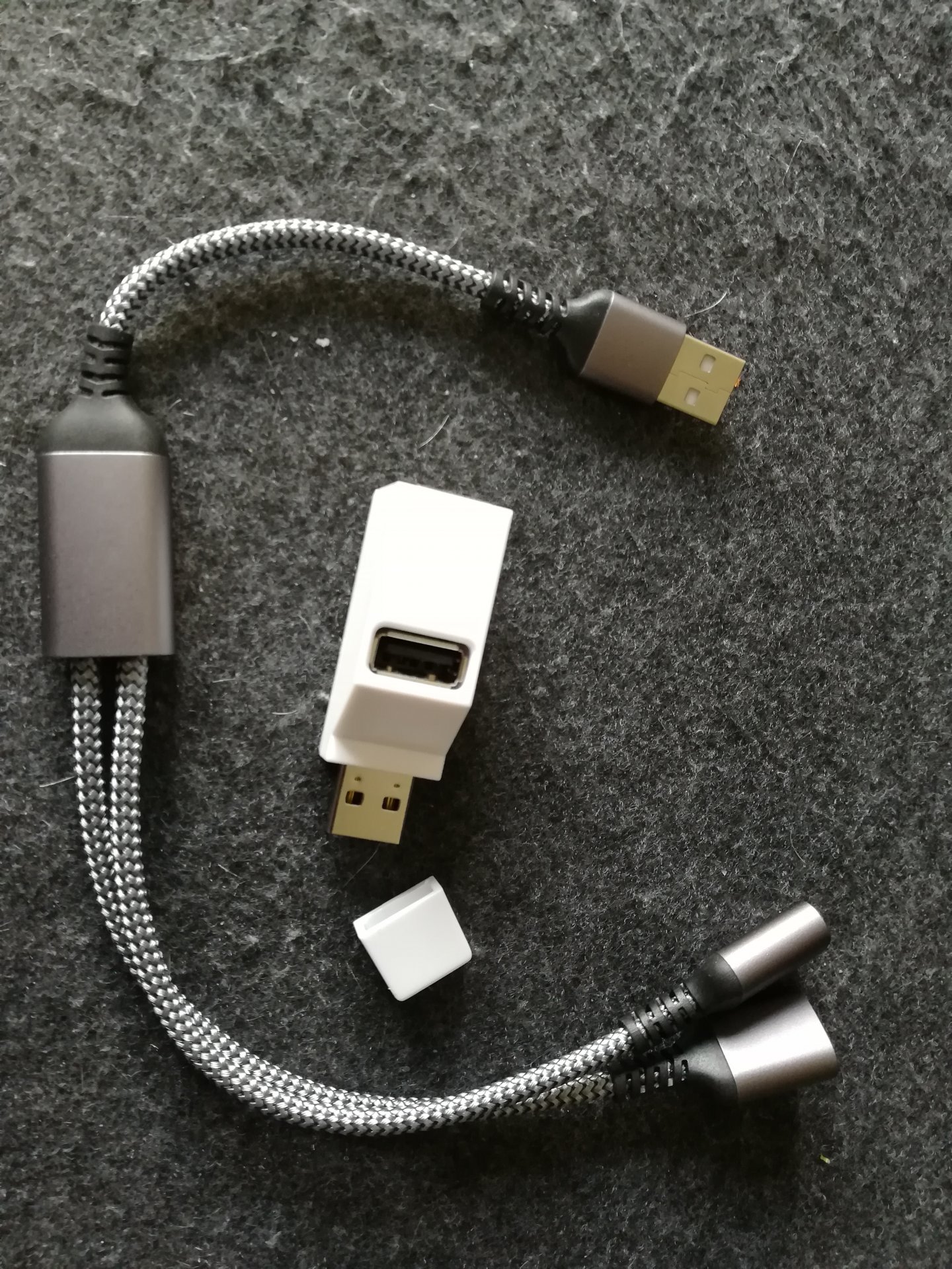

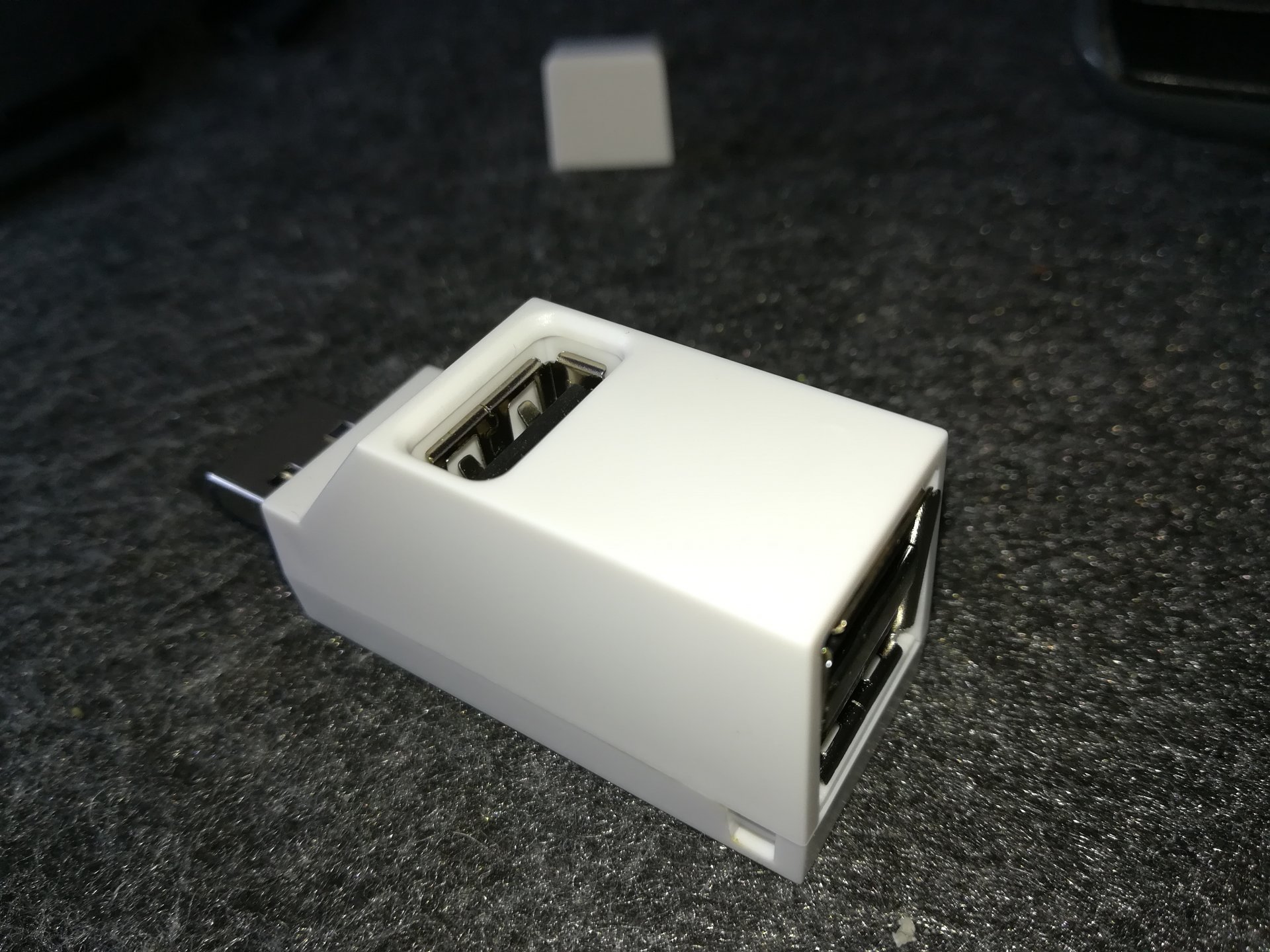

Wobei ich in Bezug auf meinen 4-fach USB 3.0 Hub schon fast wieder am rückrüsten bin. Der ist zwar noch angeschraubt, aber wenn mir in nächster Zeit keine neue Variante (mal einen WIN10 nutzen :unsure:) einfällt, dann fliegt der raus.
Mein Raspberry Pi an der Monti hat 4 x USB-Buchsen und meine Astro-Kamera ein 2-fach USB-Hub. (Guiding-Cam, Fokusmotor)
Als Notbehelf, falls ich mal eine kleine LED Leuchte anschliessen will, reichen die Hub-Stecker (siehe Bild), es gibt auch eine USB 3.0 Version) oder ein Y-Kabel aus.
Zum Teleskop geht ein Netzkabel mit Netzgerät am Boden und von diesem ein 12V Kabel für die Kamera und eines für Monti und Pi.
Hartmut

Du könntest über eine OAG-Lösung nachdenken und durch den Wegfall des Leitrohrs weiter Gewicht reduzieren.
Was macht der Motor-Fokus? Läuft?
CS, Ralf
Schönen Gruss, ich überlege mir auch so einen Motor Focuser zu bauen.
Deshalb ein paar Fragen. Wer hat dir die 3D Druck Teile erstellt, du selbst? Wo hast du die Elektronik bestellt, und welche Komponenten hast du genau genommen?
Mahlzeit, die CAD-Daten sind von mir, frei verfügbar hier. Der Mitnehmer ist von @elythomaslumber; die Software von Fehlfarbe aus Dresden (Besten Dank an dieser Stelle an die zwei)
Alle Komponenten sind auf ebay, Amazon oder auch direkt aus Asien (z.B. Aliexpress) für wenige Euro beziehbar.
Etwas "spezieller" sind die zwei Schrauben für den Slider. Die gibt es ab und an auf Ebay, der Händler ist mir entfallen. Es ist leider ein Sondermaß.
Es können aber auch alternativ einfache M3 Gewindestangen mit je zwei gekonterten Muttern genutzt werden, geht genau so oder Schrauben der entsprechenden Länge, jedoch mit anderen Gewindelängen als von mir bevorzugt.
