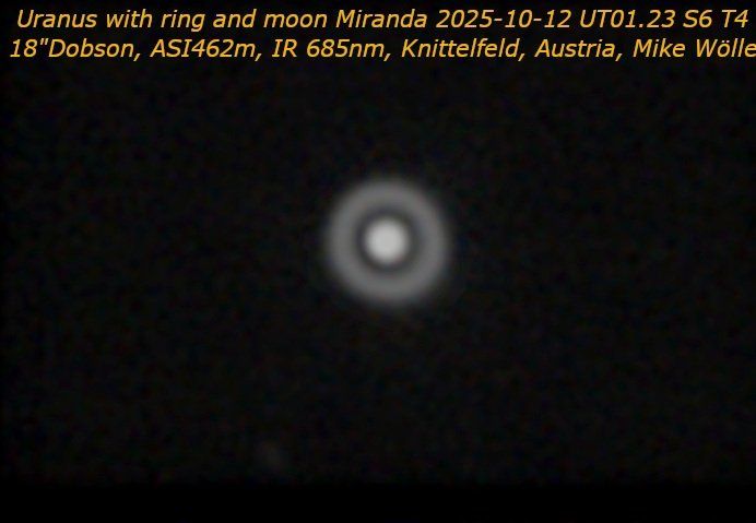

Hallo, endlich nach mehreren Wochen brauchbares, aber trickreiches Wetter, da war Flexibilität angesagt. Irgendwas geht ja immer aus, mal der Strom, der Speicher, die Plattform, das Seeing, die Durchsicht...
Unter anderem probierte den Epsilon Ring von Uranus zu fotografieren, trotz hellem Mondschein und extrem viel Störlicht aus der Nachbarschaft.
Ich wartete bis Uranus sehr hoch im Meridian stand, ich wartete fast zu lange, den ich brauchte auf Zehenspitzen stehend ungewöhnlich lange für den Sternenhüpfer von den Pleaden zum Uranus.
Da blieb nur Zeit für zwei Testaufnahmen.
Ich wusste, der Ring kann nur drauf sein, wenn auch Miranda im Livebild sichtbar ist und Miranda war sichtbar, Gain hoch, Belichtungszeit pro Frame lange, Gesamtbelichtungszeit kurz.
Das Ganze mit der Mono ASI462m mit IR685nm Filter. Das Bild habe ich absichtlich überbelichtet dargestellt damit Miranda wegen der Orientierung auch noch drauf ist, dadurch erscheint der Ring zu dick. Man erkennt eine leuchte Ellipsenform, so wie es sein soll, das unterscheidet den Ring auch von einem Beugungsring der kreisförmig wäre. Die Justage des Teleskops, die Nachführung und der ADC waren perfekt eingestellt.

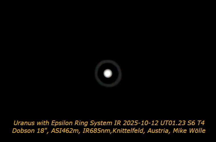

Und hier nun Uranus mit korrekt belichtetem Epsilonring Miranda ist dann zu dunkel und ist nicht sichtbar.
CS Mike

Hallo Mike,
bist Du Dir sicher, dass das der Unranus-Ring ist?
Oder kann das auch eine Reflexion am Filter sein, oder ein Beugungsring?

Hallo Mike,
auf der englischen Wikipedia-Seite über Uranus gibt es eine Darstellung mit der Lage des epsilon-Rings (James Webb Teleskop).
Dein Ring liegt weit außerhalb des dortigen epsilon-Rings und ist auch viel breiter.
Bei Astrobin war am 8.10.25 eine Aufnahme von Tom Williams mit 24" das "Bild des Tages" und dieses zeigt den epsilon-Ring
in der zu erwartenden Lage.
Gruß Lars

Hallo Peter,
sicher bin ich erst, wenn ich weitere Aufnahmen mache und auswerten kann, vor allem brauche ich eine Simulation die zugleich Ring und Monde darstellen kann, denn Winjupos hat nur die Monde und mein Skysafari nur den Ring.
Online gibt's auch noch was, aber das funktioniert bei meinem Handy nicht richtig.
Ich denke aber im Moment schon, dass der Ring echt ist, weil er genau die richtige Elliptizität hat, ein Beugungsring oder Schärfungsartefakt wäre doch kreisrund
( Mein Spiegel ist absolut frei von Astigmatismus, kein Wunder bei der Spiegeldicke)
Was KI da schreibt, haben doch schon einige Amateure widerlegt.
CS Mike

Hallo Lars, auf Durchmesser und Entfernung würde ich im Moment nicht allzuviel geben, das hängt sehr von Helligkeis und Kontrastwerten ab, entscheidend ist die Elliptizität und die Lage der großen Halbachse. Es muss ein neues Foto her mit mehr Monden drauf um sicherzu gegen.
CS Mike

Hallo Mike,
Du kannst ja auch mal einen Stern gleicher Helligkeit als Referenz mit den gleichen Parametern aufnehmen. Wenn der Ring nur beim Uranus auftritt, kannst Du Dir einigermaßen sicher sein.
Die KI denkt sich das nicht aus, die kompiliert Informationen aus dem Netz. Offenbar ist die »herrschende Meinung« derzeit (noch), dass die Ringe zu schwach sind.
Ich finde den Ring im unteren Bild (nicht überbelichtet) sehr »künstlich«. Sehr homogen und klar begrenzt.
Peter
Hallo Peter, ich würde eher Neptun als einen Stern wählen wollen.
Die Künstlichlkeit ist nur ein Frage der Parameter wie Helligkeit, Kontrast, Belichtung.

Die Proportionen stimmen nicht annähernd.
Davon ausgehend, dass der Fleck in ca. 7 bzw. 19 Uhr am Bildrand im oberen Bild Miranda sein soll.
Gem. Skysafari ist Uranus 3.8". Abstand zu Miranda von Zentrum weg sind im Schnitt ca. 9.4", ändert kaum in einer Umrundung.
Demnach wäre der Abstand vom Rand von Uranus zu Miranda 9.4-(3.8/2)=7.5", was fast genau 2x den Uranusdurchmesser ist.
Der Rand des äusseren Rings im Foto stellt m.E. in etwa den Durchmesser von Uranus dar.
Der Ring selbst hat einen Abstand vom Rand von Uranus von ca. einem halben Uranusdurchmesser, insofern passt es auch diesbezüglich nicht.

Hallo Mike,
ich bin da eher bei den Kritikern. Neben der Position ist es auch die Helligkeit. Die Flächenhelligkeit des Rings beträgt etwa 19-20 mag, pro Quadratbogensekunde. Nach 200 Sekunden Gesamtbelichtungszeit eher schwierig. Der Ring ist auch nicht Infrarot-Hell, sondern Uranus ist Infrarot-Dunkel, deshalb nutzt man den nahen IR-Bereich (am besten 890 nm CH4) damit der Planet den Ring weniger überstrahlt.
