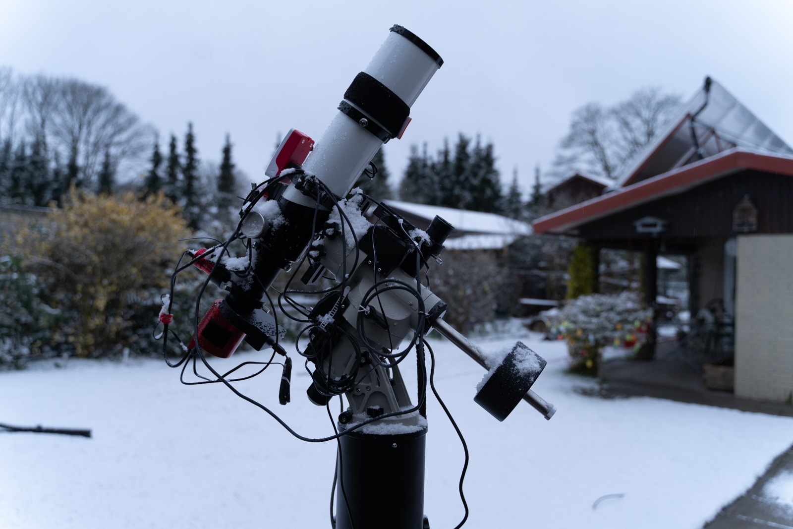

ich habe noch eine Idee. Wenn es einen USB Switch gäbe, dann kann ich die Kamera umstellen auf einen USB zu CAT Extender fuer Sharpcap oder wieder zuück auf den USB eingang in den PI.
hier mein Aufbau und oben der Pi von dem aus ein LAN kabel an den PC ins Haus geht. Dort läuft dann der IndiClient.
