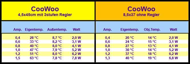

Das sieht mir stark nach einem coowoo clon aus.
Dazu kann ich folgende Daten beisteuern.
Geregelt habe ich da beide Manschetten über einen günstigen PWM Motor/Led Regler.
Linke Manschette wäre in etwa deine.
Da hab ich nur Manschetten/außentemp gemessen.
Bei der rechten dann Manschette und was am Objektiv ankommt.
Gruß Markus
Für Fotoobjektive reicht meist die Low Einstellung. Die liegt glaub ich bei 800mA.
High zieht um die 1,6 Ah.
