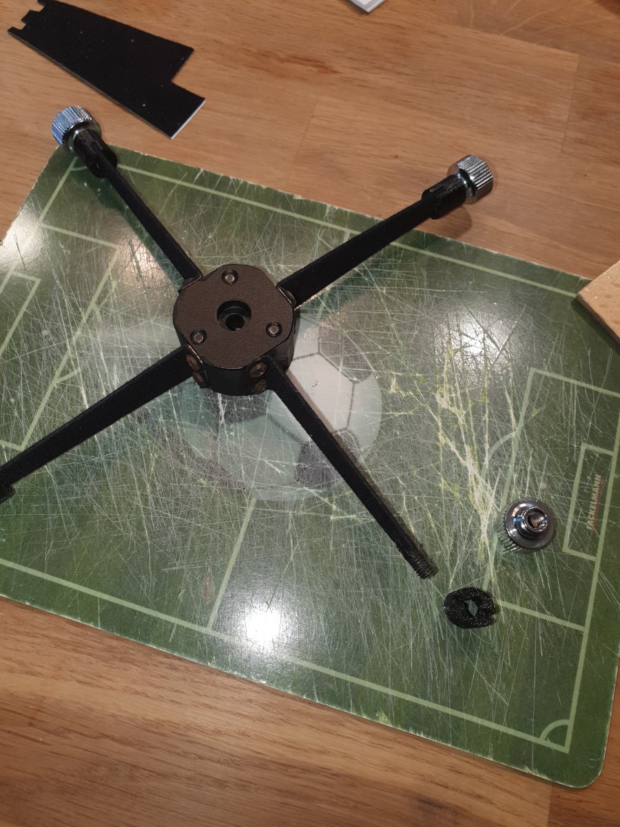

Da ich wegen dem Motofokus ja eh schon am Teleskop werkeln war, habe ich die Spinne, den HS-Ring und nochmal das vordere innere des Tubus vorgenommen.

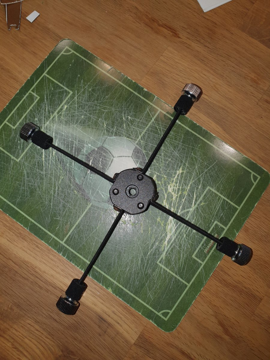

Bei der Spinne musste ich mit entsetzen feststellen, dass die Metalstreben bereits am verrotten waren, ich hab da die böse Befürchtung dass der Tafellack mit der Pulverbeschichtung reagiert hat, sodass diese sich abgelöst hat. Daher habe ich die Spinne komplett auseinander gebaut geschliffen und neu versiegelt. Dann habe ich die Streben mit Velours eingekleidet und wieder befestigt. Am äußeren Ende habe ich 4 Blenden gedruckt, welche sich über die Chrom-Schraube legt:
Die Blende wurde dann auch noch mit Velours verkleidet:
Als ich damals den Tubus mit Velours Ausgekleidet hatte, hab ich mich nicht getraut die Spinne und den OAZ weg zu schrauben. Daher war das eher einen Flickenteppich. Dies wurde nun korrigiert. Zudem habe ich den Halter für den Sucher entfernt und auch weg gelassen, da dieser bei mir an der Vixen schiene montiert ist.

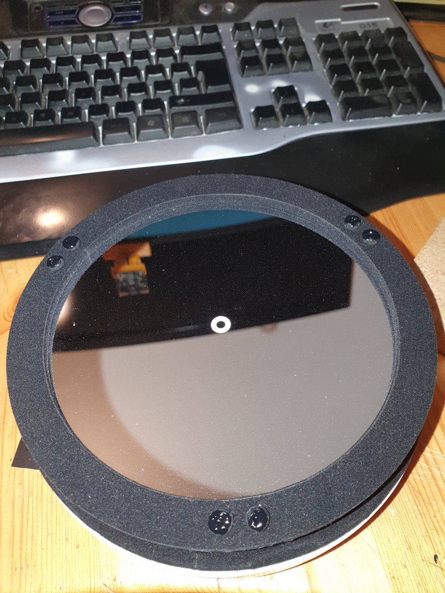

Den HS-Ring welchen ich vor ein paar Wochen angefertigt hatte wurde nun auch mit Velours bekleidet (Farbe auf den Schrauben war noch feucht beim Foto):

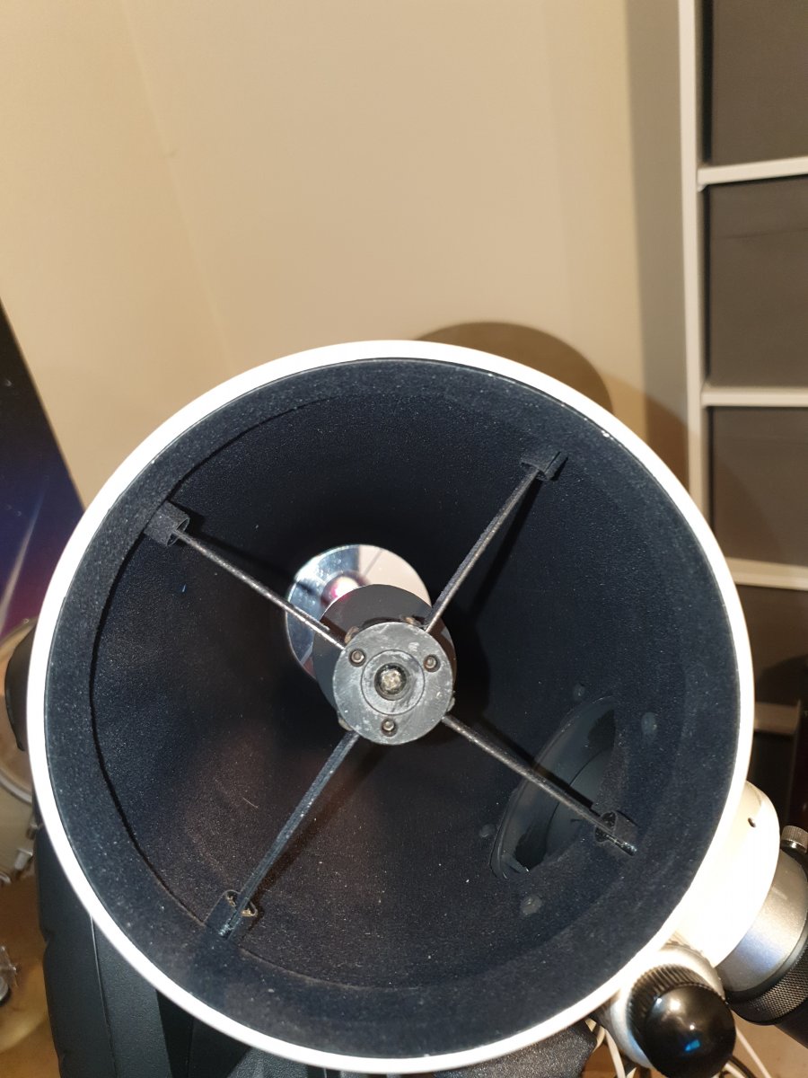

Und so sieht das ganze nun fertig aus:
