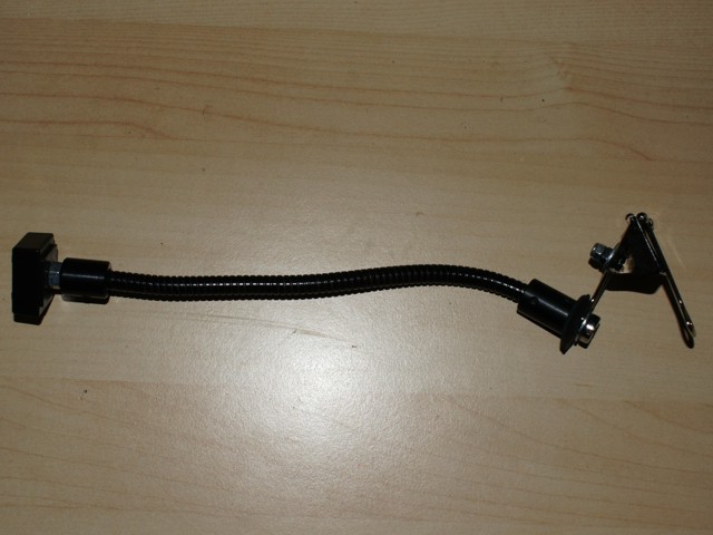

Nach etwas Recherche im Internet, was es denn so zum Thema "Schwanenhals" überhaupt gibt, habe ich in einem Fotogeschäft einen 20-cm-Schwanenhals für Blitzgeräte mit 1/4"-Schraubgewinde erstanden (Bild 1).
Link zur Grafik: http://www.heidei.de/fotos/ventilator/Schwanenhals.jpg
Bild 1: Schwanenhals, mit anmontierter Atelierklemme

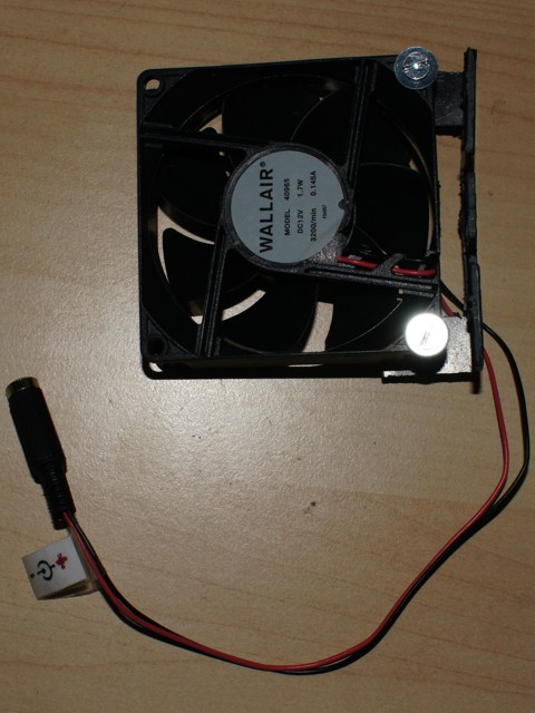

Bei Conrad habe ich mir einen Ventilator gekauft, der mit 12V betrieben wird (Bild 2).
Link zur Grafik: http://www.heidei.de/fotos/ventilator/Ventilator.jpg
Bild 2: Der Ventilator, mit selbstgebasteltem Fuss
Zwei "Problemchen" hatte ich zuerst einmal:
1) Wie bekomme ich den Ventilator auf den Blitzschuh ?
2) Wie bekomme ich den Schwanenhals ans Fernrohr ?

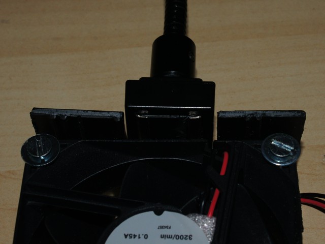

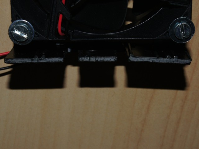

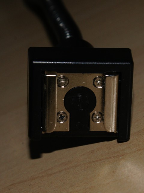

Das erste Problem habe ich gelöst, indem ich mir aus einem alten Plastikgehäuse einen Winkel als Ventilatorfuss ausschnitt, den ich auf der einen Seite mit Bohrungen, um den Ventilator festzuschrauben, versah und in den ich auf der anderen Seite zwei Schlitze hineinscnitt, um eine Zunge zu erhalten, die in den Blitzschuh passte (Bilder 3 bis 5).
Link zur Grafik: http://www.heidei.de/fotos/ventilator/Blitzschuh.jpg
Bild 3: Der Blitzschuh
Link zur Grafik: http://www.heidei.de/fotos/ventilator/Ventilatorfuss.jpg
Bild 4: Der Ventilatorfuss
Link zur Grafik: http://www.heidei.de/fotos/ventilator/Ventilator_am_Blitzschuh.jpg
Bild 5: Der Ventilator am Blitzschuh

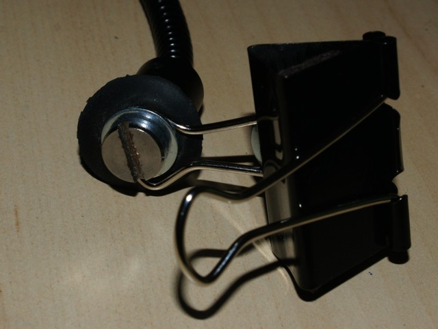

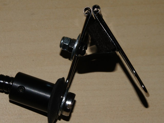

Das zweite Problem konnte ich mit einer Atelierklemme (auch als Foldback-Klemmen bekannt) lösen. Die habe ich mit einer 1/4"-Schraube am Schwanenhals festgeschraubt. Diese Klemmen haben einen Haken: Die Griffe können umgeklappt werden - das würde hier dazu führen, dass der Schwanenhals nach hinten wegklappt. Um das zu verhindern, habe ich die Klammer an der Seite, wo der Griff ist, der den Schwanenhals tragen soll, angebohrt und mit Schraube und Mutter den Griff fixiert (Bilder 6 und 7).
Link zur Grafik: http://www.heidei.de/fotos/ventilator/Klemme_1.jpg
Bild 6: Die Atelierklemme, am Schwanenhals
Link zur Grafik: http://www.heidei.de/fotos/ventilator/Klemme_2.jpg
Bild 7: Die Klemme von der Seite, mit verschraubtem Griff
Damit die Klemme gut am Fernrohr sitzt, habe ich in die Klemme noch zwei Filzstücke eingeklebt, um das Spiel der Klemme zu vermindern - das kann man auf Bild 7 ein bisschen sehen.

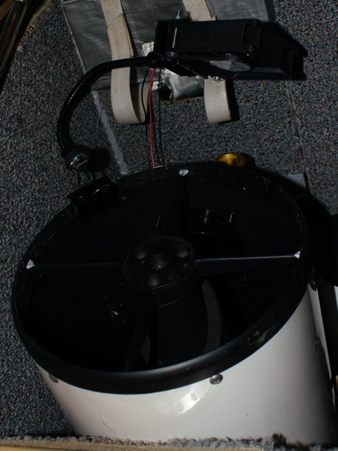

Den Sitz am Fernrohr hätte ich ja gerne mit einem Bild "in Action" dokumentiert - leider hatte ich bei der bislang einzigen Gelegenheit keine normale Kamera mit, dewegen habe ich das Teil mal einfach zu Hause auf mein Fernrohr in der Transportkiste geklemmt (Bild 8):
Link zur Grafik: http://www.heidei.de/fotos/ventilator/Ventilator_am_Rohr.jpg
Bild 8: Der Ventilator am Rohr
