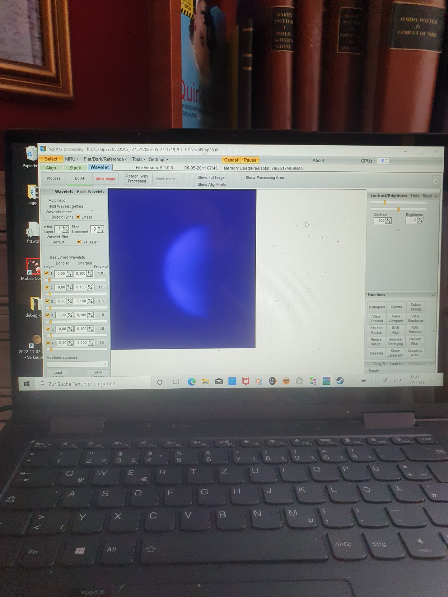

Hallo Holger, hier bitte das Summenbild, ich hab dann ganz normal un RX6 mit allen Layern von 1 bis 6 kräftig geschärft und entrauscht, dann noch Denoise/ Deringing( Bright side) , Histogramm verschoben. Dann mit Fitswork Sättigung,Helligkeit, Kontast eingestellt und etwas unscharf maskiert. DANN mit Gimp zugeschnitten und beschriftet und am Samsung Handy kleine Anpassungen gemacht und auf jpg gewechselt.
Am Rand wären noch mehr Details gewesen, da hätt ich aber anders belichten müssen und dann wäre mittig alles finster.
Das Seeing war mit S6/10 übrigens das beste Seeing bei Tage bis jetzt.
