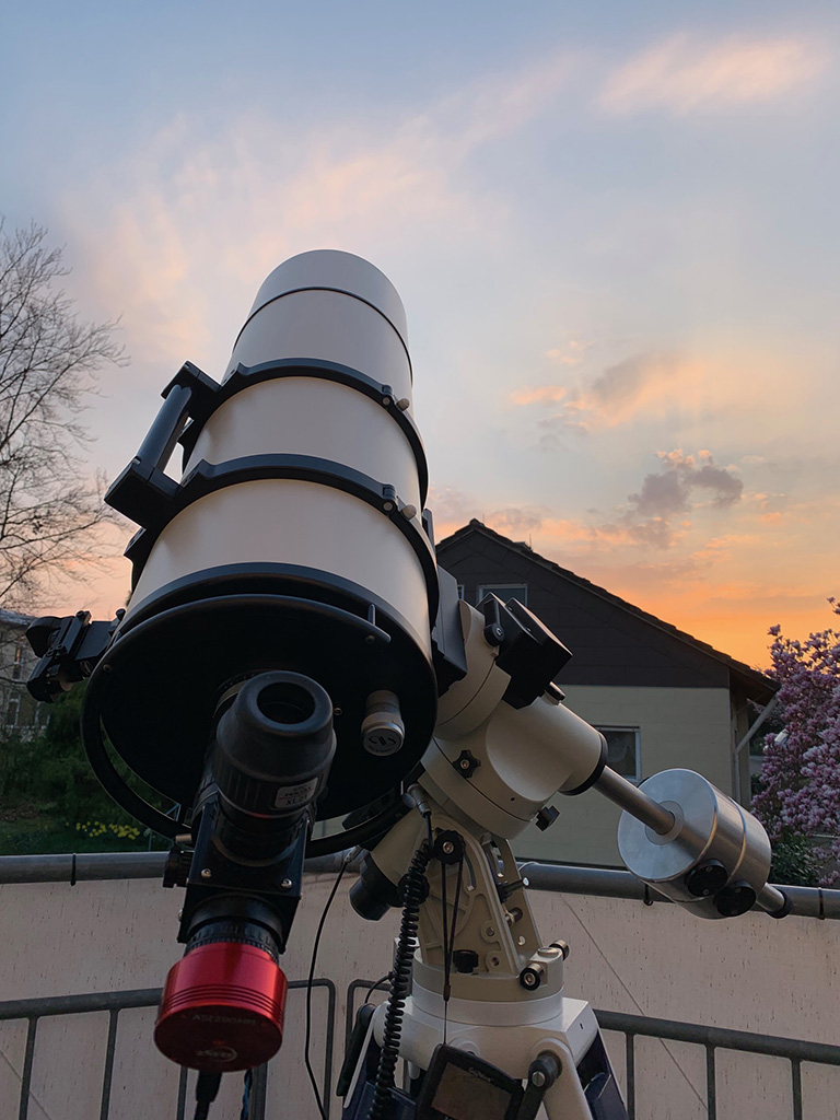

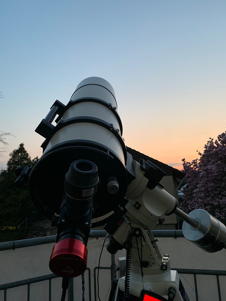

...vielleicht noch etwas zu den Aufnahmebedingungen:
Das Seeing war nicht so toll. Die Aufnahme fand durch ziehende Wolken statt, welche sich in der Dämmerung gebildet hatten. Die Venus war mit bloßem Auge nicht zu sehen.
Das war während der Aufnahme.
Später wurde es zwar klar. aber das Seeing immer schlechter.
Ich bin gespannt, was bei klarem Himmel und top Seeing möglich ist...
