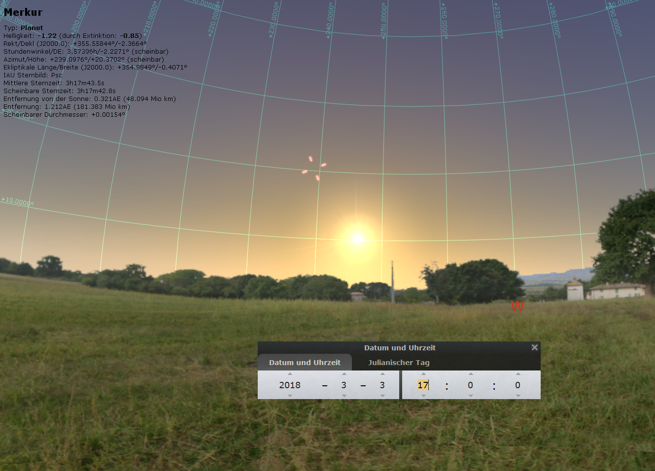

wer mal Merkur mit dem Teleskop sehen will, kann die nächste Venus-Merkur-Konjunktion am Wochenende 3./4. März nutzen.
Link zur Grafik: http://fs1.directupload.net/images/180221/li67oxgi.jpg
Venus ist leicht zu finden. Merkur liegt so nah bei Venus, dass ca. 1,5 bis 2° Gesichtsfeld ausreichen, um beide gleichzeitig zu sehen. Merkur hat -1,2 mag, ist also eindeutig hell genug, um wahrgenommen zu werden. Wer Erfahrung hat, beobachtet am besten schon mittags um 13:00 Uhr. Vorsicht: Die Sonne ist gefährlich nah!
Am besten also so aufstellen, dass das Teleskop im Schatten steht.

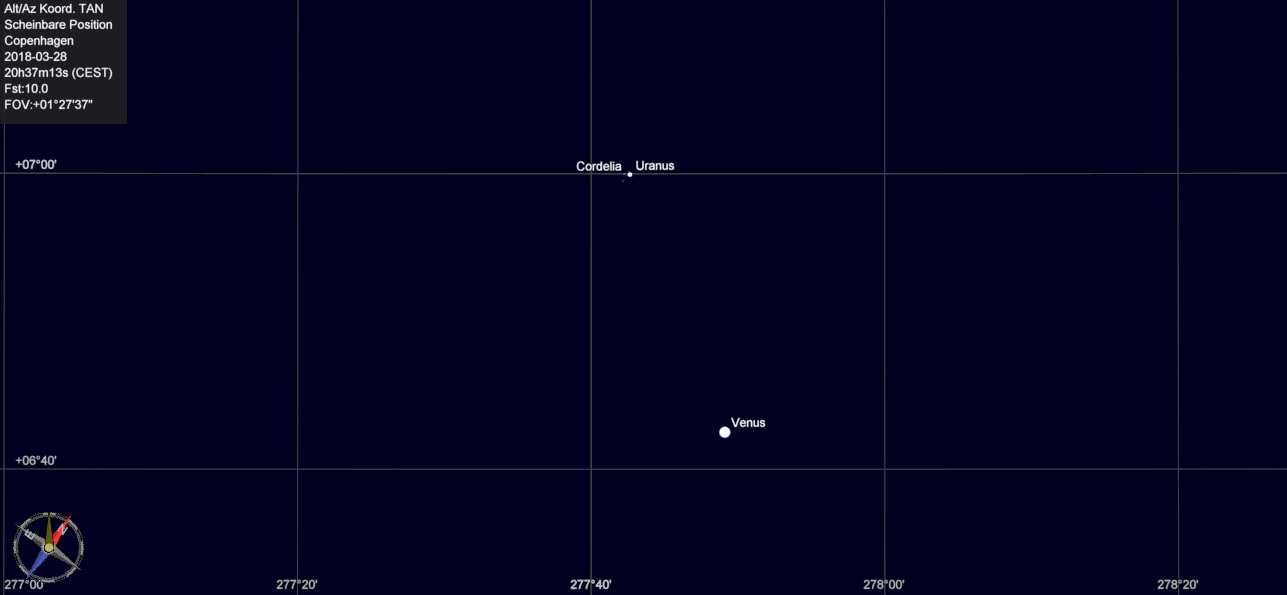

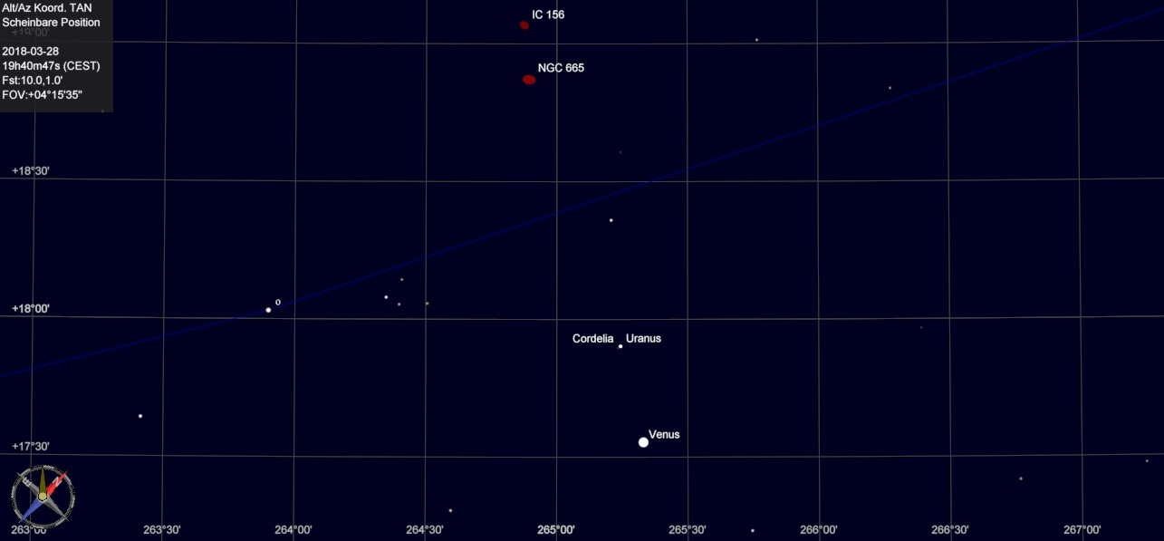

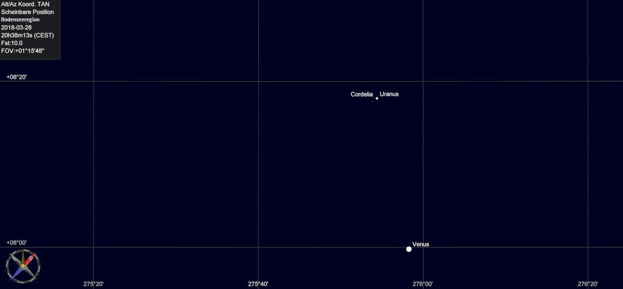

Hallo Wolfgang,
Deinem Beitrag im angefügten Link ist ja zu entnehmen, dass während des Tages kaum Chance auf Beobachtung besteht. Daher zwei Screenshots von CdC, etwa 45 Minuten nach Sonnenuntergang. Einmal Süden, einmal Norden, immerhin noch ca. 8° über Horizont.
Sofern ein freier Beobachtungsort verfügbar ist und klarer Himmel (Leichte Ironie ) vorherrschen mag, ein hoffentlich schönes Ereignis auch für alle Mitlesenden. Und zuvor natürlich die baldige Venus-Merkur-Konjunktion.
Markus

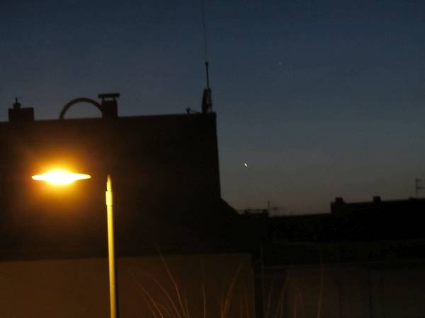

Weil mein Hund wieder rumgetrödelt hat, war ich erst um 18:20 Uhr am Beobachtungsplatz. Ungefähr 3 Minuten später habe ich Merkur dann erstmalig gesehen. Im Westen habe ich 2 benachbarte Türme in 9,5 km Entfernung, deren Azimut ich sehr präzise kenne. Merkur war praktischerweiße genau über einem der beiden Türme. Daher habe ich ihn auch sofort gefunden.
Das Wetter war bestens mit hervorragender Horizontsicht. Daher konnte ich sogar beobachten wie Merkur schließlich zwischen 2 Bäumen - in 9,5 km Entfernung! - untergegangen ist. Da die Stelle, an der Merkur untergegangen ist, etwa 250 m höher liegt als mein Beobachtungsplatz, liegt der Horizont dort etwa 1,5° über dem wahren Horizont.
Link zur Grafik: https://share-your-photo.com/img/67b065d29e_album.jpg
Merkur kurz vor dem Untergang.
Das Bild ist einfach mit dem Handy durchs Okular fotografiert. Seid bitte daher nicht allzu kritisch! Leider hat sich das Handy direkt danach wegen der Kälte abgeschaltet, sodass ich keine weiteren Fotos mehr machen konnte.
