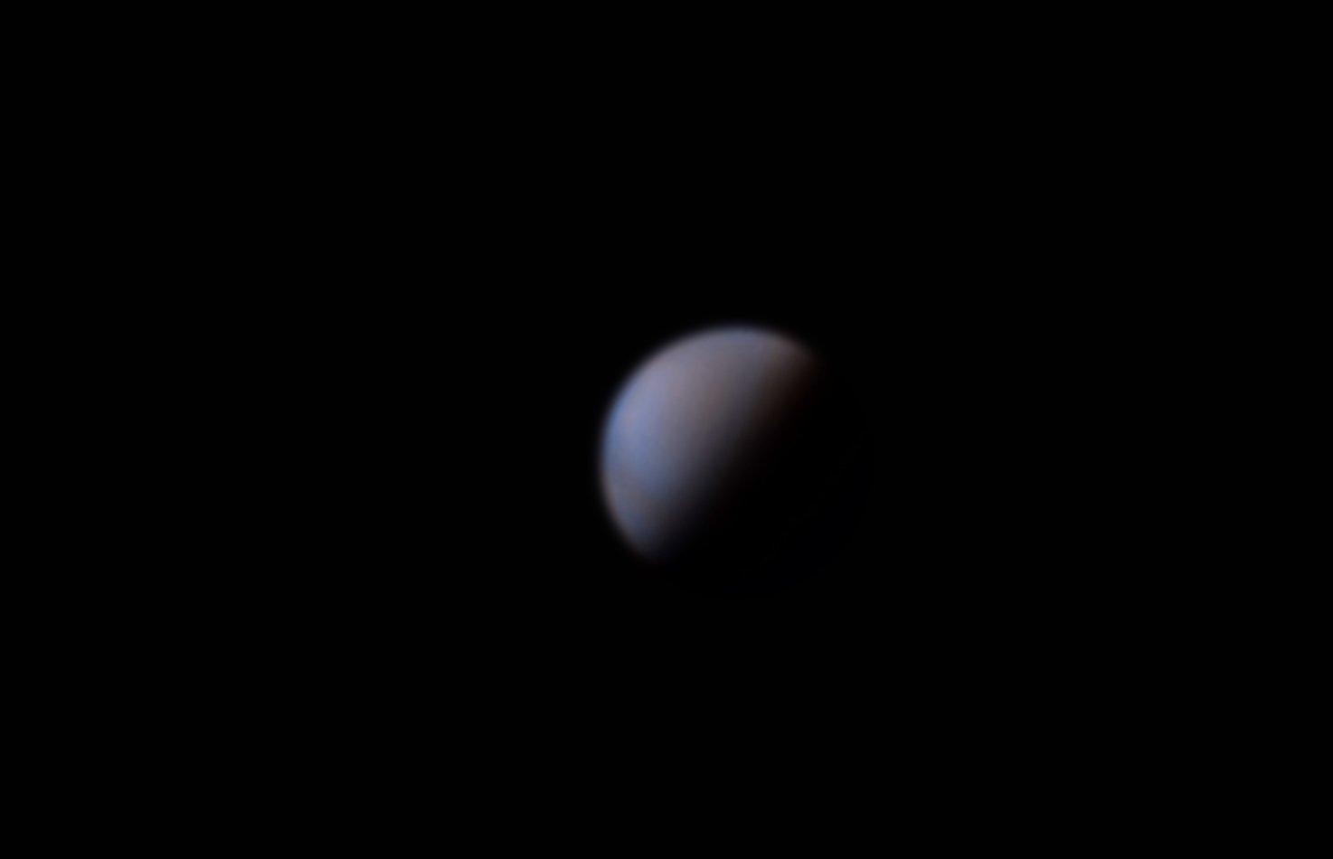

Venus ist bei mir noch ein Problem . Ein Baum steht im weg . Habe durch die Äste fotografiert . Zum Glück sind ja keine Blätter mehr vorhanden.
Habe den Pro Venus Filter genommen für L und die Farbe mit meiner Farbkamera.
Da muss ich noch etwas warten bis die Venus günstiger steht für mich . Sollte ende Januar besser werden .
Den Balken unten konnte ich im Live Video gut sehen .
Gruß Frank

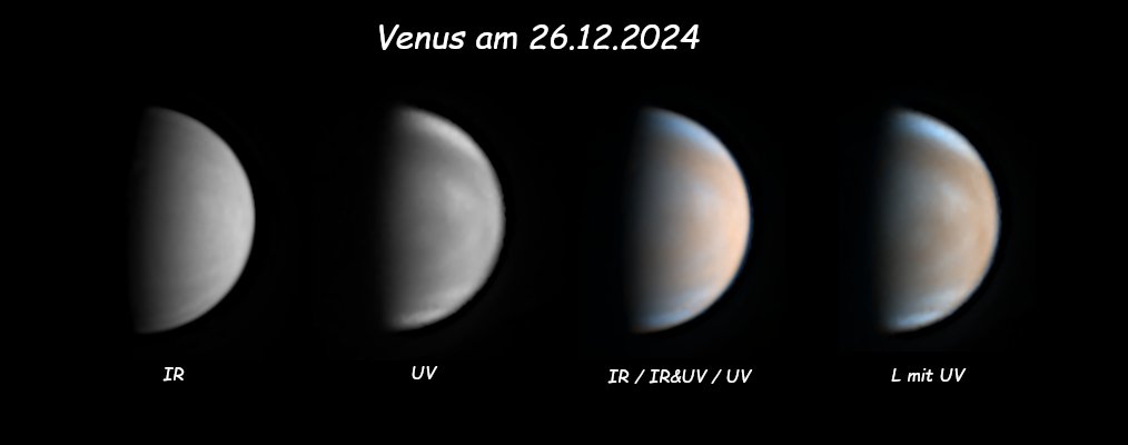

Farbe geht nicht mit Farbkamera sondern nur als Falschfarbenbild mit
R= IR / G = R&B addiert / B = UV
Dann mit der UV Luminanz ein L-RGB erstellen.

Ist doch logisch, die Details kommen doch aus dem Luminanz UV Bild.
Es geht doch nur um eine mögliche Farbdarstellung und die wird so von anderen auch häufig zusammengesetzt.

IR Bild für Rot
UV Bild für Blau
Grün: Einfach das IR Bild und das UV Bild addieren, also eine Mischung der beiden.
So habe ich dann 3 Bilder aus denen ich das RGB zusammensetze.
Meist ist im IR Bild nicht viel zu sehen, so dass ich ein L-RGB erstelle mit L= UV
Hier z.B. vom 26.12.24

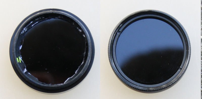

Selbst gebastelt:
Ich habe den 2021 noch sehr günstig auf amazon erworben:
ZWB2 UV-Bandpassfilter UV-Taschenlampe Durchmesser 26 mm Dicke 1,5 mm: 3,84 €
Was für ein günstiger Glückgriff !
Natürlich muss ich den IR Bereich zusätzlich mit meinem Astronomik IR Cut Filterr schließen. War ja schon beim TS47 Violett Filter so der hat da auch ein Leck.
Ich hatte auch mal den Baader Bessel U Filter bestellt aber konnte damit keine wesentlich besseren Ergebnisse erzielen und so bleibe ich bei meinem günstigen ZWB2: Venus mit ZWB2 & IR-Cut Filter
Mit ZWB2 & IR-Cut zwischen 12-20ms, je nach Transparenz.

Warum kann man denn nicht eine Farbkamera benutzen und damit ein uv rgb Bild machen ?
Ich sehe live schöne Details mit der Farbkamera.
Gruß Frank
die Empfindlichkeit der Kamera-Chips nimmt Richtung UV stark ab, d.h. UV Aufnahmen sind schon mit Mono-Kameras schwierig. Zum Glück ist Venus sehr hell, d.h. man kann dennoch bei guten Bedingungen gute Ergebnisse erzielen. Mit einer Farbkamera dürfte es m.W. nach prinzipiell nicht funktionieren, da ja die Bayer-Matrix letztlich nix anderes ist als Pixelweise R,G und B Filter, und es ist fraglich, ob der B Filter von Farbkameras UV durchlässt. Und selbst wenn, mit einem UV Filter vor einem RGB Chip nutzt man nur jeweils 1 von 4 Pixels (B), und man bekäme am Ende auch nur ein Mono-Ergebnis.
Ein weitere Fallstrick ist das Schutzglas vor dem Chip. Bei Farbkameras ist da i.d.R. schon ein UV/IR Cut drin, bei Mono-Aufnahmen ist der durchgelassene Wellenlängenbereich grösser.
OK, d. Schutzglas kann man natürlich abnehmen. Aber wiegesagt, eine Farbkamera macht mit UV Filter zusammen wenig bis gar keinen Sinn.

M.E. nach hat der ZWB2 Filter eine Transmission, die einer der 3 Varianten der Schott UG xy Gläser entspricht, evtl. UG 11, ich kann aber grad nicht sicher sagen, welche.
Serienstreuung hinsichtl. Transmission dürfte eher gering bzw. vernachlässigbar sein. Problematisch ist höchstens, dass der ZWB2 Filter nicht wirklich für optische Einsätze hergestellt wird, d.h. die Planparallelität der Flächen ist sicher ungenauer als bei optischen Filtern. Bei der Planetenbeobachtung ist allerdings der Strahlenkegel direkt am Ort d. Filters schon recht eng, so dass auch das nicht sooo gross ins Gewicht fallen dürfte. D.h. im Gegensatz zu manchen "Optik-Puristen" :geek:
sehe ich da keine Gründe, den nicht zu verwenden.
Der wirklich problematisch Aspekt ist halt das IR Leck (was auch die Schott UG xy Gläser alle haben), und einen reinen IR Cut, der im UV komplett offen ist, habe ich bislang nicht gefunden. D.h. um das IR Leck zu schliessen, muss man dann auch mit den handelsüblichen UV/IR Cuts sich einen Teil der eigentlich gewünschten UV Transmission mit abschneiden. Im Grunde arbeitet man eh an der Grenze. Transmissionskurven sind ja i.d.R. nicht scharf beschnitten, sondern laufen langsam aus, und man ninmmt halt die 'paar %' , die trotzdem noch durchkommen. Vor allem mit grossen Öffnungen sammelt man genug Licht, dass das immer noch reicht.
Mit den reinen UV Filter braucht man die Klimmzüge nicht, dafür kann deren Transmissionsband nochmal weiter im kurzwelligen Bereich liegen als beim ZWB2, was es wg der stark abfallenden Empfindlichkeit der Chips wd. schwierig macht.

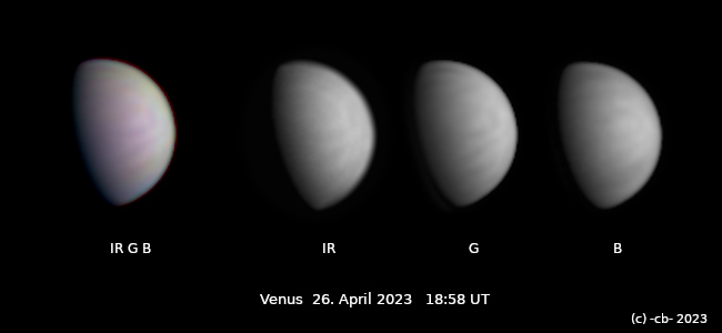

wiegesagt, so kategorisch kann man das nicht aussschliessen. Im April 2023 habe ich rein zufällig mal einen Tag erwischt, in dem sogar mit dem RGB-Set Grünfilter, also bei 550nm mitten im sichtbaren Bereich, deutliche Wolkenstrukturen hervortraten.
War jetzt auch nicht das einzige Mal, dass sich in der Grünfilter Aufnahme Details zeigten, aber insgesamt selten, und wenn, dann nur schwach, eher schemenhaft. So deutlich wie in der Aufnahme vom April 2023 habe ich es bislang aber noch nicht wieder gesehen (bzw. eben aufgenommen). Das war schon ein Ausnahmemoment (auch hier auf d Erde, mit super ruhiger Luft sogar am späten Nachmittag). [ -nb: Der Blaukanal entstand mit einer Kombination aud dem #47 und dem Baader Dunkelblau Filter, die ein recht engen Durchlass bei ca 415nm ergibt ].
Venus ist halt 'ne Diva :love:
VG CptB

Ich habe nochmal i 'Taschenbuch f. Planetenbeobachter' v G.D. Roth nachgelesen, dort ist beschrieben, dass bei visueller Beobachtung Schattierungen in de Venus-Atmosphäre durchaus erkennbar sein können, das kann auf Grund übereinstimmender Beobachtungen als gesichert gelten. (in den 80er gabs die heutigen Digitalkameras ja noch nicht). Ich habe auch schon Schattierungen mit mn. 178 MC Farbkamera aufgenommen, die grundsätzlich mit den -natürlich deutlicheren und detailreicheren UV u/o IR Mono Aufnahmen übereinstimmten.
Es ist also prinzipiell möglich, wenn auch selten. Was ich zudem noch gemerkt habe ist, dass in den Fällen, in dene sich auch im sichtbaren Spektralbereich Details zeigen, diese entweder eine Korrespondenz zu denen im UV, oder auch zu denen im IR zeigen können. Aber dem müsste ich mal systematischer nachgehen. die aktuelle Venus-Abendsichtbarkeit war für mich wg. eher tiefem Stand und Nachbargebäuden bislang ungünstig.
