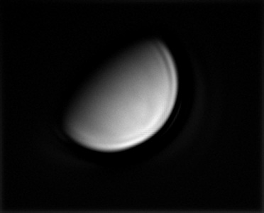

Anschließend habe ich mich noch auf eine gute ZWB2 Aufnahme mit IR-Cut konzentriert:
Wäre schön, wenn noch Meinungen zum Post zuvor kommen würden.

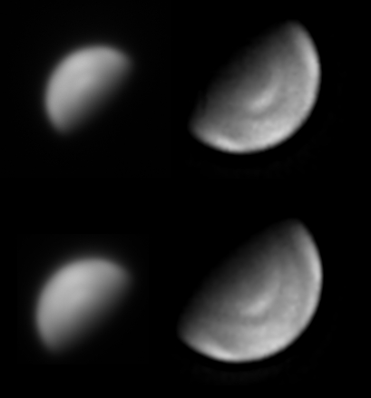

Ich habe gerade einmal eine Gif Animation aus 4 Summenbildern erstellt.
Ein Vergleich zwischen den IR Bereich vom TS47 und dem ZWB2 und dann die etwas ausgedehntere Venus im UV und der extreme Qualitätsunterschied bei etwas schlechteren Bedingungen eine Stunde später.
Im UV fällt wieder der leichte Schimmer auf 1 Uhr auf. Die Ausdehnung ist aber stark seeingabhängig. Im IR sieht man das gar nicht.
Ob das dennoch auch am günstigen Filter liegt ? Würde ein teurer UV Filter besser abbilden ?
Vielleicht können hier andere Foren-Mietglieder auch einmal Summenbilder-Vergleiche zeigen ?
IR versus UV oder auch mal UV Bilder bei guten und schlechteren Bedingungen.
Holger

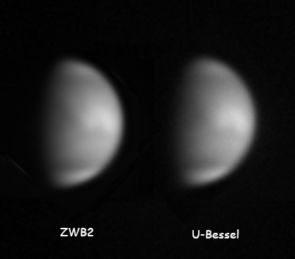

Tja und nun die Gegenüberstellung:
Oben: Bessel U - Summe - grob bearbeitet
Unten: ZWB2 & IR-Cut
Ich bin enttäuscht. Wahrscheinlich geht der Bessel U zurück. Das macht für mich eigentlich keinen Sinn.
Ich will ja nicht noch extra eine empfindlichere Kamera kaufen um wieder auf bessere Belichtungszeiten zu kommen.
Außerdem scheine ich ja Glück mit meinem ZWB2 gehabt zu haben. Die Qualität ist für mich in Ordnung.
Holger

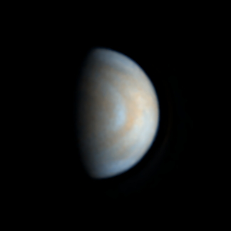

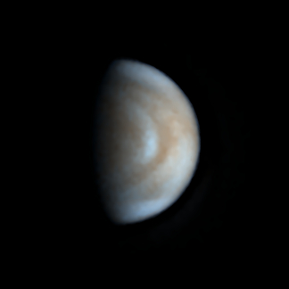

Moin Holger!
Hier die versprochenen Bilder, das war vom 21.04.
Rohsummenbild:
Geschärft:
Ich hab jetzt zusätzlich noch das AR-Fenster aus der Kamera ausgebaut, um noch etwas mehr Licht zu bekommen.
Micha

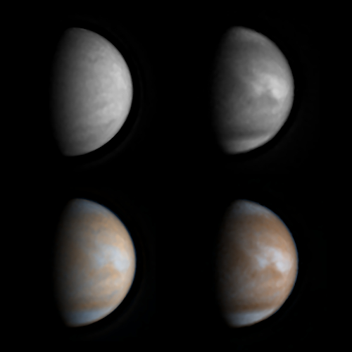

Aber besonders das heutige Ergebnis zeigt mir wie gut der ZWB2 performt:
Und noch eine Animation über 2 Std. 17 Min. aus drei Bildern erstellt mit dem Morphmaker:
Holger

Hallo Holger,
hier mein Summenbild mit dem Bessel U
ADC eingestellt, Mithilfe des #47 Filter
Exposure = 17ms
Flip = None
Gain = 361
UV Kanal geschärft
hier ein Blaukanal mit ADC in Nullstellung
VG Frank

Hier mein bisher bestes Summenbild mit dem ZWB2&IR-Cut vom 30.04.23 auf 150% vergrößert:
Ich bin mit der Qualität zufrieden, der Bessel U ging heute zurück.
Holger
