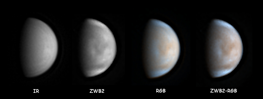

Venus mit ZWB2 & IR-Cut Filter

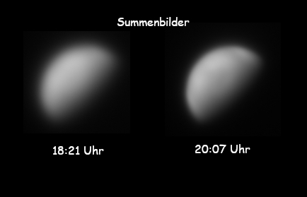

am 03.05.2023 sah es erst gar nicht gut aus aber um 20 Uhr kurzzeitig ein besseres Bild:
Und das Endergebnis:
Holger
Hallo Holger,
dein Bild ist für mich ein guter Vergleich, da ich ebenfalls am 3.Mai aufnahm. Das freut mich, da nur wenige das Wagnis Venus hier angehen. Auf Alpo ist es auch eher dünn!
Ich erkenne eindeutig die gleichen Strukturen im UV Kanal! Für mich ist das Filmen der Venus Neuland.
Bei mir war es ähnlich mit den Bedingungen. Tagsüber eher warm und die Atmosphäre wollte sich kaum beruhigen. Habe mit IR Aufnahmen gegen 18:30 begonnen...nur Mist! Erst gegen 20:30 wurde es besser, aber nicht optimal. Der Himmel war einfach zu dunstig! Aber Venus ist nun schon 18" groß, da geht schon was. Wenn du möchtest kann ich dir mein UV Bild schicken?
VG Frank
Danke Frank,
ja dein Bild in der Galerie habe ich schon gesehen. Die Strukturen lassen sich gut wiederfinden.
Holger

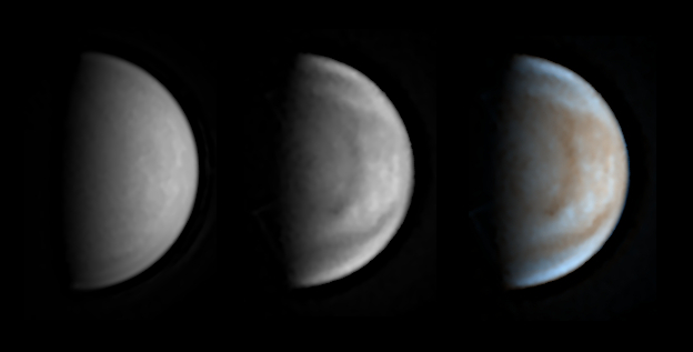

am 15.05.2023 wieder bessere Bedingungen aber nur eine kurze Wolkenlücke.
Genauer möchte ich kurz auf meine Methode zu Randbearbeitung eingehen.
Um die zarten Details hervorzuheben muss schon kräftig geschärft werden. Dadurch lässt sich das Ausbrennen der hellen Planetenrandes kaum verhindern.
Dieses Randartefakt eliminiere ich durch Einarbeitung eine weichen Version.
Ich berbeite das Summenbild in fitswork und speichere die Zwischenschritte mit ab.
So habe ich später immer eine noch wenig geschärfte weiche Version und am Ende die scharfe mit Randartefakt / heller ausgebrannter Planetenrand.
In gimp öffne ich dann die beiden Versionen als Ebene.
Im Ebenefenster sollte die harte Version oben liegen. Rechtsklick auf die Datei: Alphakanal hinzufügen.
Jetzt mit dem Radierer / weicher Pinsel, Deckkraft ca. 20% den weichen Rand einarbeiten.
Zum Schluss Ebenen zusammenfügen, abspeichern, fertig !
Sieht gut aus und so enthält das Endergebnis von beiden Versionen die Vorteile.
IR zeigte wenig Details, so dass ich das nur weich berabeitet habe. IR & UV addiert ergeben dann den Grünkanal.
Für die Luminanz habe ich später das UV Bild verwendet.
Holger

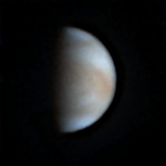

Ein kleines Update von eben, bei leider dürftigen Bedingungen:
Eigentlich ärgerlich, denn es waren interessante Strukturen zu sehen. Auch im Livebild tauchten die hier und da kräftiger auf aber dann war schnell wieder Waschküche angesagt. Leider zogen nach ein paar Avis auch noch Wolken auf, so dass ich nicht mal mehr die Zeit um 20 Uhr herum nutzen konnte.
Holger

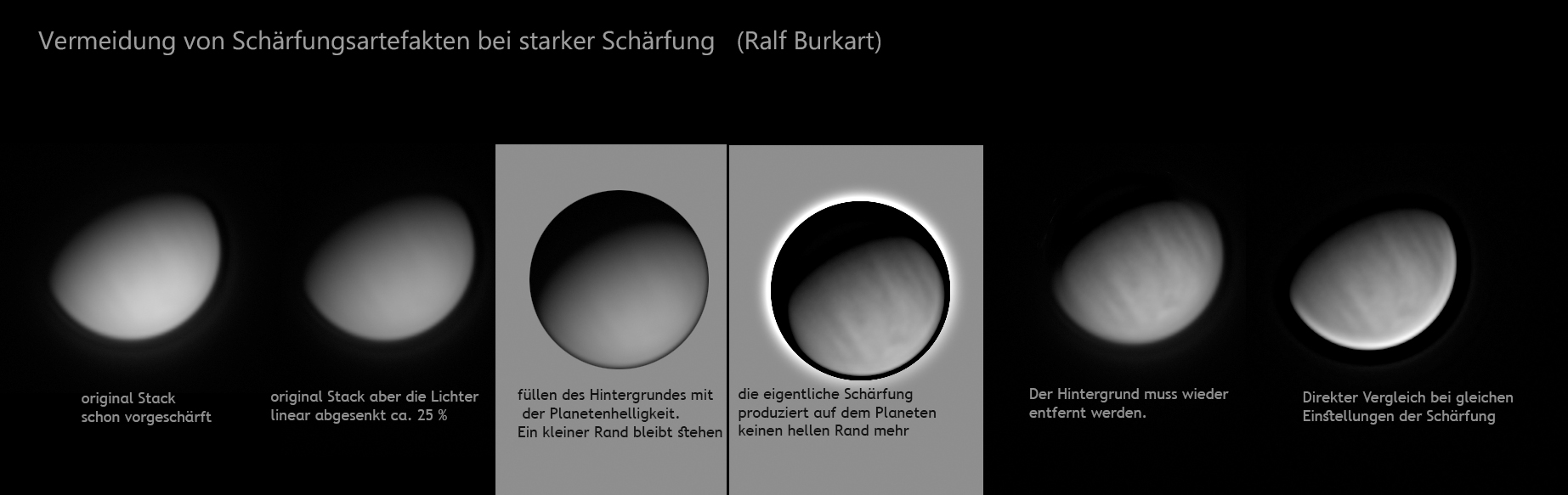

Hallo Mike und Holger,
das Problem mit dem hellen Rand ist ja allgegenwärtig und bei Venus nochmal deutlich auffälliger. Ich habe gleich 3 verschiedene Möglichkeiten gefunden, wie man diesen Rand vermeidet. Alle ohne Pinsel, Radiergummi oder Lasso, aber eben doch nicht 100 % perfekt. Meine bevorzugte Methode ist die, dass Konturen über die Sobel-Funktion erkannt werden und ich daraus eine Maske erstelle, um dann diese Konturen, also im Wesentlichen den Planetenrand, von einer Schärfung auszuschließen. Auch hier muss man subjektiv eingreifen, z.B. die Weichheit bestimmen, aber so komme ich um das Arbeiten mit Radiergummi und Co. herum. Man braucht ein bisschen, um die richtigen Parameter für seine Bilder zu finden, aber dann klappt das ganz gut. Wen das interessiert, ich habe mir das als PDF mal aufgeschrieben.
ralf

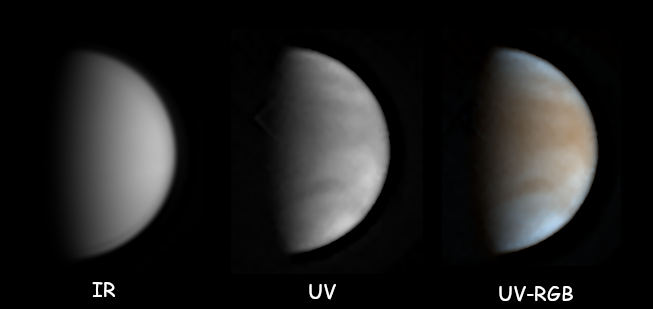

Gestern hatte ich Glück mit den Bedingungen, allerdings wieder erst ab 20 Uhr, vorher hatte ich es um 18 Uhr probiert aber schnell wieder abgebaut: Luft einfach noch zu unruhig / aufgeheizt.
So sah das Livebild im IR aus:
und im UV mit ZWB2&IR-Cut
Das Endergebnis IR / UV / RGB auf 150% vergrößert:
Holger
Hallo Holger, die runde Struktur finde ich bemerkeswert. Sie ist auch durch eiine andere Aufnahme aus Frankfurt bestätigt- siehe Alpo- aber deine Aufnahme zeigt sie bei weitem besser.
Hier bei mir heisst es weiter warten, bis das Italientief weiterzieht.
CS Mike

Hi, ich habe meine Meinung zum Thema heller Venusrand geändert. Hatte ich ihn früher für ärgerlich gehalten und als Bildfehler wie die Marsrinde gehalten, denke ich nun, dass das eben eine Eigenschaft der Venusatmosphäre im UV ist, und dann hat Holger natürlich recht: Es wird schlimmer wenn die Venus dünner wird, denn der Rand bleibt gleich dick, während die beleuchtete Fläche relativ zum Rand gesehen kleiner wird.
Und wenn der helle Rand im UV natürlich ist dann werde ich ihn auch nicht korrigieren. Wie seht ihr das?
Hallo Mike,
also ich glaube nicht, dass der helle Rand real ist, ich halte den für eine Schärfungsartefakt. Die helleren Polbereiche sind m.M.n. real, aber der Rand nicht. Du kannst mal folgendes Experiment machen: Fülle den schwarzen Hintergrund mal mit der Planetenfarbe. Der Planet selbst soll natürlich nicht angerührt werden. Ein kleiner, dünner Streifen des Hintergrunds muss also stehen bleiben. Wenn du jetzt schärfst, dann ist der helle Wulst weg. Ich habe noch irgendwo so einen Vergleich, ich suche den mal heraus. VG ralf
Danke Ralf,, das ist ein elegante Methode zur Minderung des hellen Randes. Wäre es aber nicht erwartbar , daß Venus bei der dichten Atmosphäre in hohen Schichten( die eben im UV abgebildet sind), so einen hellen Rand produziert? Das Licht wird eben stärker abgelenkt, auch an die dunkle Seite. Ich kann mich noch gut an eine Beobachtung des aschgrauen Lichtes der Venus mit meinem langen 19cm f/9 Newton in den 80er Jahren erinnern. Auch ein zweiter Beobachter war dabei und konnte die Sichtung bestätigen.
