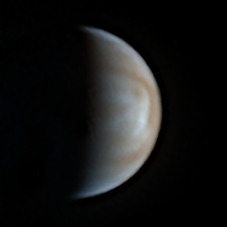

Venus mit ZWB2 & IR-Cut Filter
Deutlicher ist die rechte Version, da kommen die Einzelheiten vom UV besser hervor.

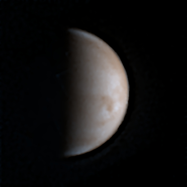

Hier mein Ergebnis vom 05.06.2023

Hallo Holger,
ja da bin ich natürlich auch neugierig, was du von der neuen ASI462mm berichten kannst, ist das schon die entgültige Version?
Tiziano, der ja auch Kameratester ist, schwört seit einiger Zeit auf die neue QHY5III200M, die hat ja auch den gleichen Sony Chip verbaut.
Zu deinem neuen Bild: Hast du schon kontrolliert, ob unter der markanten dunklen Region
vielleicht ein Vulkan liegt?
CS Mike

heute unverhofft ab ca. 20:30 Uhr doch noch das First Light der neuen Asi462mm an der Venus. Richtig klar war es nicht aber besser als nichts.
Was mich aber irritiert hat war die geänderter Ausrichtung von Sensor / USB Buchse gegenüber der Asi120mm/mc.
Das Bild im Newton ist ja um 180° gedreht und daran habe ich mich auch gewöhnt wenn ich die Asi120 in den OAZ gesteckt habe mit Kabel nach unten.
Als ich dann die Asi462mm wie üblich mit Kabel nach unten eingesteckt hatte die Überraschung. 180° verdrehtes Bild. Um den gwohnten Anblick zu erhalten musste ich die Kamera also mit Kabel nach oben in den OAZ stecken. Schon merkwürdig, dass das anscheinend geändert wurde aber egal, ich werde mich schon daran gewöhnen.
Jetzt aber zur Venusaufnahme. Im UV bin ich erst einmal von ca. 16ms auf 8ms runtergegangen. Den Gainwert musste ich dann auf 300 erhöhen.
So sah das Livebild aus:
Also ich war begeistert, sehr deutliche Strukturen. Die Venus durch die kleineren Pixel auch etwas größer, so dass ich später das Summenbild nicht wie sonst nochmal auf 150% vergrößert habe.
Auch wenn es nicht richtig klar war kann ich wohl mit der halben Belichtungszeit und doppelter Framerate weiter planen.
Das Endergebnis zeigt die hellen Polbereiche aber in der Mitte waren diesmal nicht so viele Strukturen vorhanden:
Holger

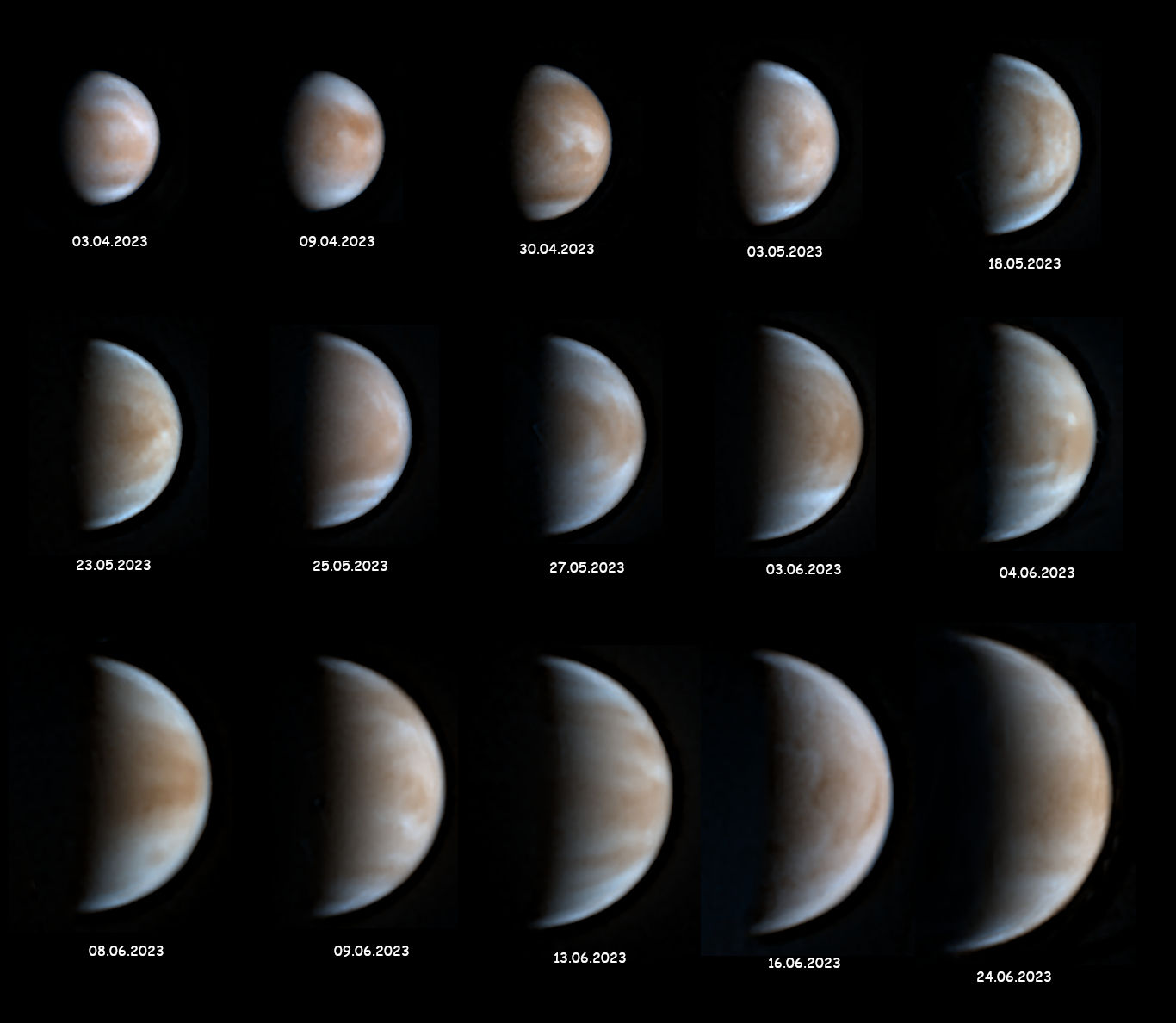

Hier nochmal 2 Aufnahmen vom 14. und 15.06.23
Der ungewöhnliche senkrechte helle Streifen rechts war schon im Livebild zu erahnen und viel mir gleich positiv auf.
Holger

nochmal zwei Ergebnisse vom 24. / 25.06.2023
Die Sichel wird ja immer schmaler aber bei der Aufnahme und beim Summenbild ist sie eigentlich schmaler als sie in Wirklichkeit ist.
Dieser Effekt wird nun immer gravierender und ich habe bei der Bearbeitung im IR und UV Bild den Gammawert deutlicher erhöhen müssen um die Phase halbwegs realistisch hinzubekommen.
Holger

nach längerer Pause nochmal 2 Aufnahmen vom 6. u. 7. Juli 2023
Die Venus hat enorm an Größe gewonnen aber die Sichel wird dabei auch immer schmaler.
Details zu erfassen wird nun immer schwerer, da immer mehr der helle Planetenrand überwiegt.
Außerdem musste ich im Histogramm den Gammawert weiter erhöhen damit die Phase nicht zu schmal wird.

Hallo Holger,
es tut mir leid dir das sagen zu müssen, aber diese Strukturen sind nicht real, sondern ein Stackingfehler, hervorgerufen durch unterschiedliche Helligkeiten innerhalb eines Films, vermutlich durch Zirren.
VG ralf
da waren aber keine Zirren.
Was macht dich so sicher ?
Leider habe ich das Avi nicht mehr um das nochmal neu zu stacken.
Die anderen Aufnahmen zeigen die Strukturen nicht, allerdings waren die Summenbilder auch schlechter.
Aber das macht mich auch ein wenig skeptisch.
Holger
Ich habe solche Erscheinungen auch gelegentlich. Sie ändern ihre Form, wenn man mit anderen Parametern neu stackt und bei 100 % Verwendungsrate sind sie dann weg.
Es gibt immer einen helleren und dunkleren Rand nebeneinander, das wirkt dann wie ein Wulst. Ich nehme aus diesem Grund immer nur einen großen Ausrichtungskasten, da kann ich sicher sein, dass das nicht passiert.
VG ralf
