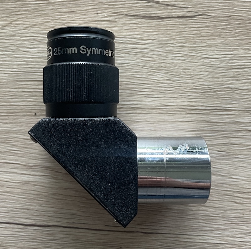

Noch eine Option, wo ich mir das Leitrohr näher anschaue – ist ja baugleich zum Omegon:
Wenn möglich, entferne die Okuarklemme vom Prisma und die Steckhülse vom Okular, und fertige dir einen Adapter an, um die beiden direkt zu verschrauben. Dann musst du nichts zersägen. Funktioniert bei mir zumindest mit dem 50mm Omegon Microspeed Leitrohr, einem alten Baader 25mm Symmetric Okular und einem billigen Vixen Amici. Die Gewinde sind natürlich nicht kompatibel, daher ist ein Adapter nötig.
