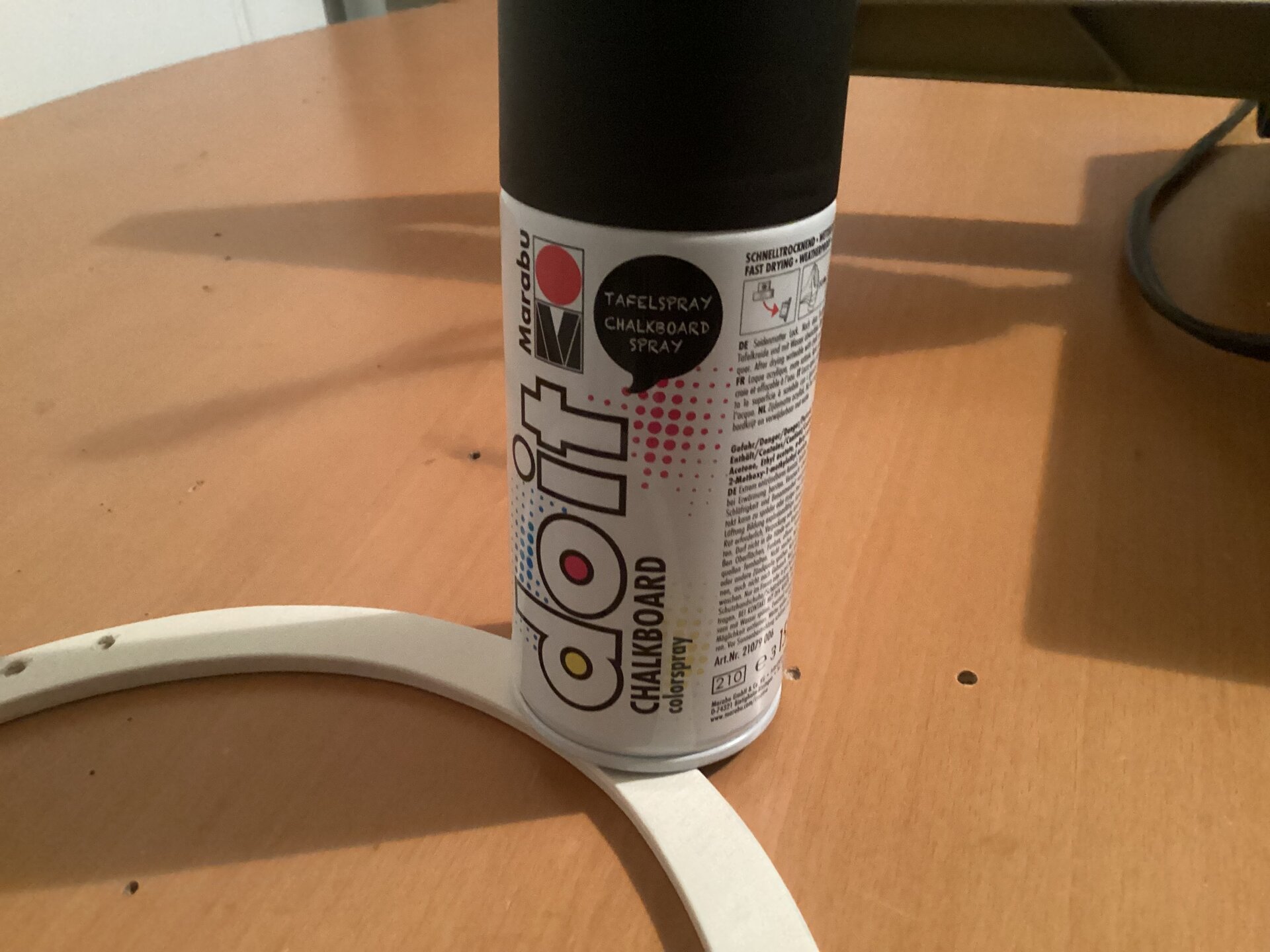

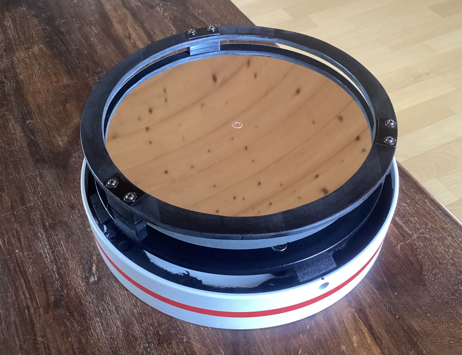

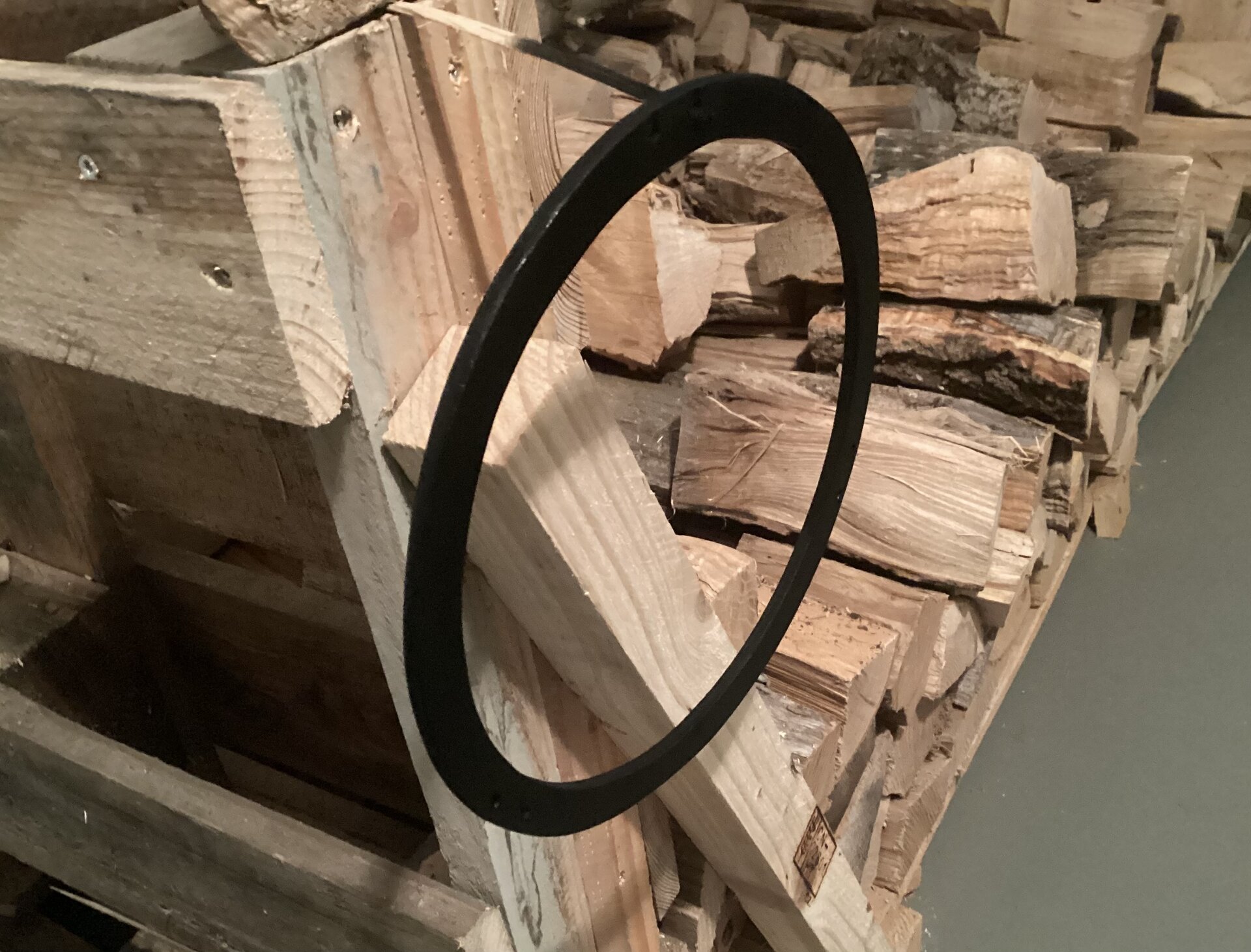

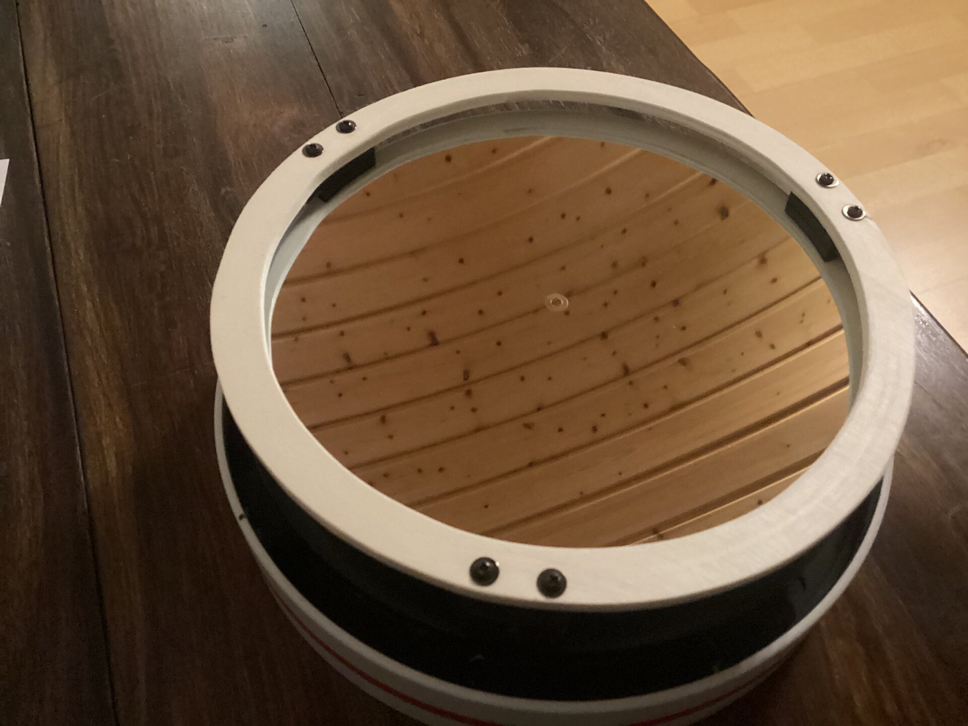

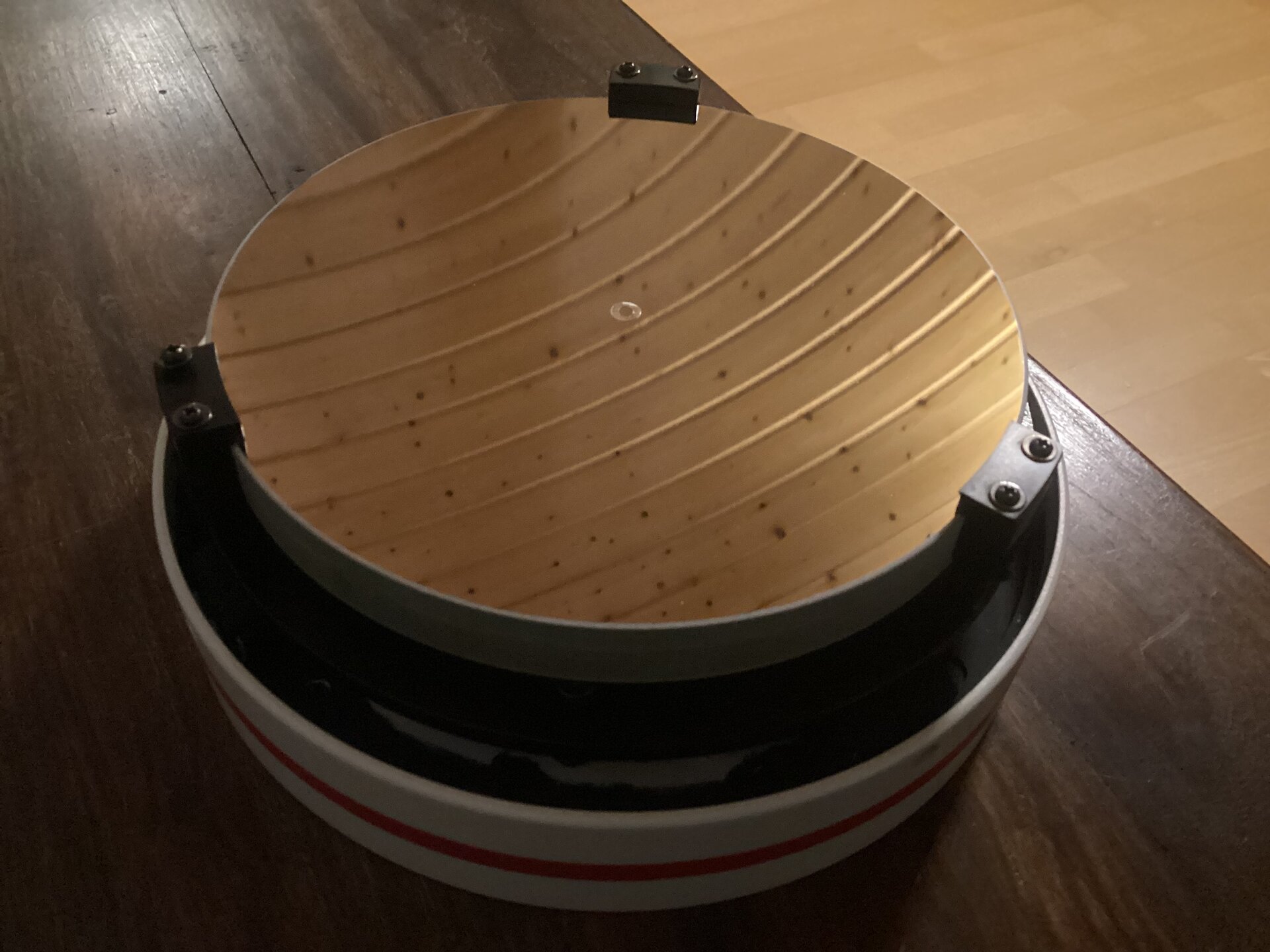

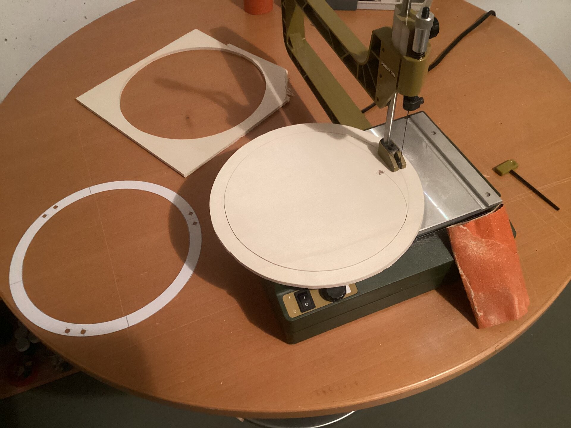

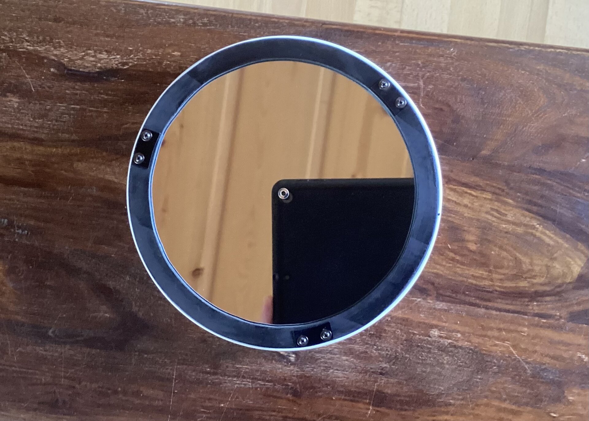

….leider habe ich keinen Hersteller gefunden, der eine gefräste Fangspiegelspinne oder Blendenring zu meinem Bresser -Newton liefern kann.
Also hab ich mich mal an die Fertigung eines Blendenringes gemacht.
Im folgenden einige Bilder zur Herstellung aus 6mm-Pappelsperrholz und mit mattem Tafellack “veredelt”
:) Bin mal gespannt wie es funktioniert, leider macht heute der Saharastaub einen Strich durch die Rechnung….
Ich denke b(r)esser wie vorher wird es schon werden :sneaky:
CS Alex
Hallo Alex,
ich will dich ja nicht entmutigen, aber deine Maske sieht nicht wirklich rund aus. Ich fürchte, die wird recht wilde Beugungsmuster ergeben, die auch nicht schöner aussehen werden, als die von den Spiegelhalterungen. Kennst du nicht vielleicht doch jemanden, der einen 3D-Drucker oder eine CNC-Fräse hat und eine Maske für dich machen kann?
CS, Lutz
Hallo Lutz,
ich bin auch schon gespannt, ob meine fertigungstechnischen manuellen Fähigkeiten ausreichen, um ein besseres Ergebnis zu erzielen. Ich hätte auch einen Bekannten, der mir die Kontur aus Alu-Blech lasern könnte.
Ein Versuch ist die Bastelei auf alle Fälle wert.
Ich bin mittlerweile auch eher ein APO-Fan geworden. Aber meine First-Love den Newton will ich noch nicht in die traurige Ecke stellen ;-)
Grüße Alex
