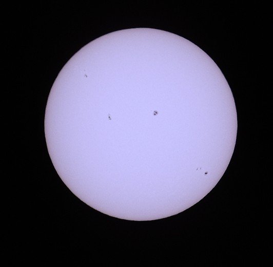

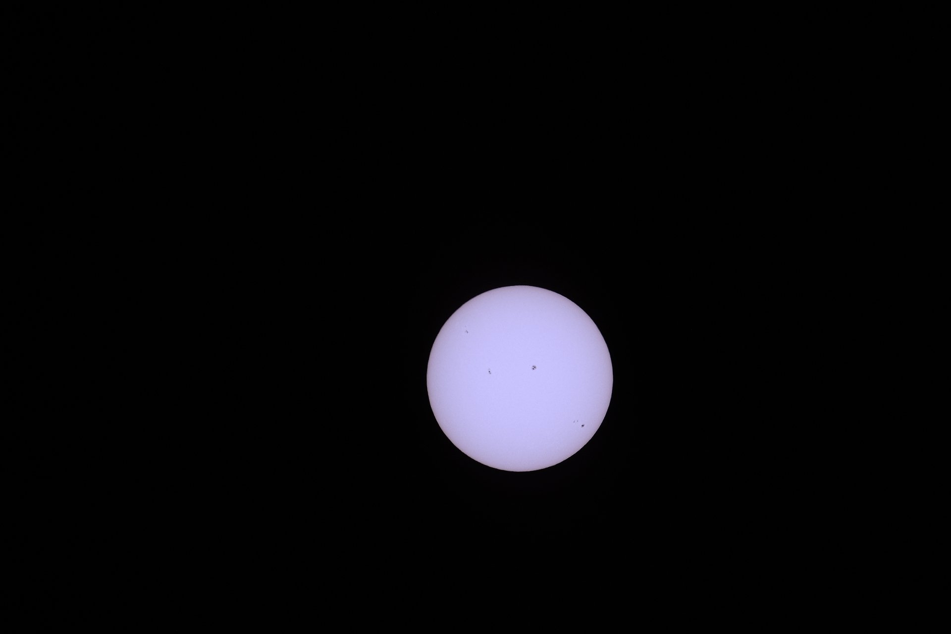

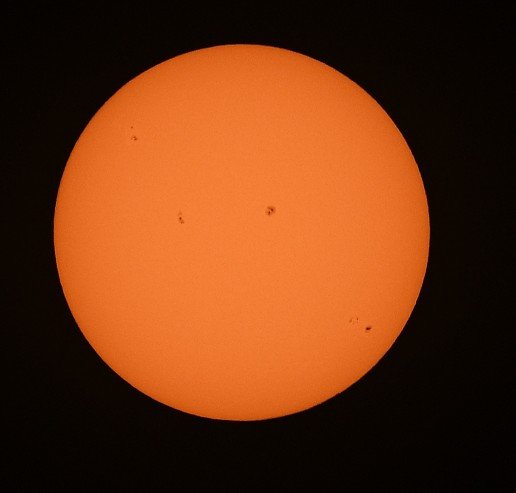

Ich habe mir mal erlaubt einen Test zu machen zwischen den beiden Folien, als Entscheidungshilfe für den ein oder anderen der noch schwank welche Folie er denn verwenden soll zur Sonnenfinsternis.
Die Beiden Bilder wurden Gestern Abend um ca. 19.30 Uhr aufgenommen, mit einer Nikon Z6II mit einem Tamron 150-500 mm Teleobjektiv. ISO 250 und blende F8 bei beiden, nur die Belichtungszeit ist bei der Baaderfolie bei 1/1000 und bei der ICS bei 1/500 . Die Bilder wurden nicht weiterbearbeitet, nur ein bisschen zu gleichen Teilen nachgeschärft. Beide Folien machen hier einen gutes Kontrastreiches Bild, wobei ich die Baader Folie beim Kontrast ein bisschen weiter vorne sehen würde.

Die ICS Folie sieht mit einer Farbkamera ästhetischer aus. Die Farben kommen mit dieser Folie besser zur Geltung als wie mit der Baader Folie.
